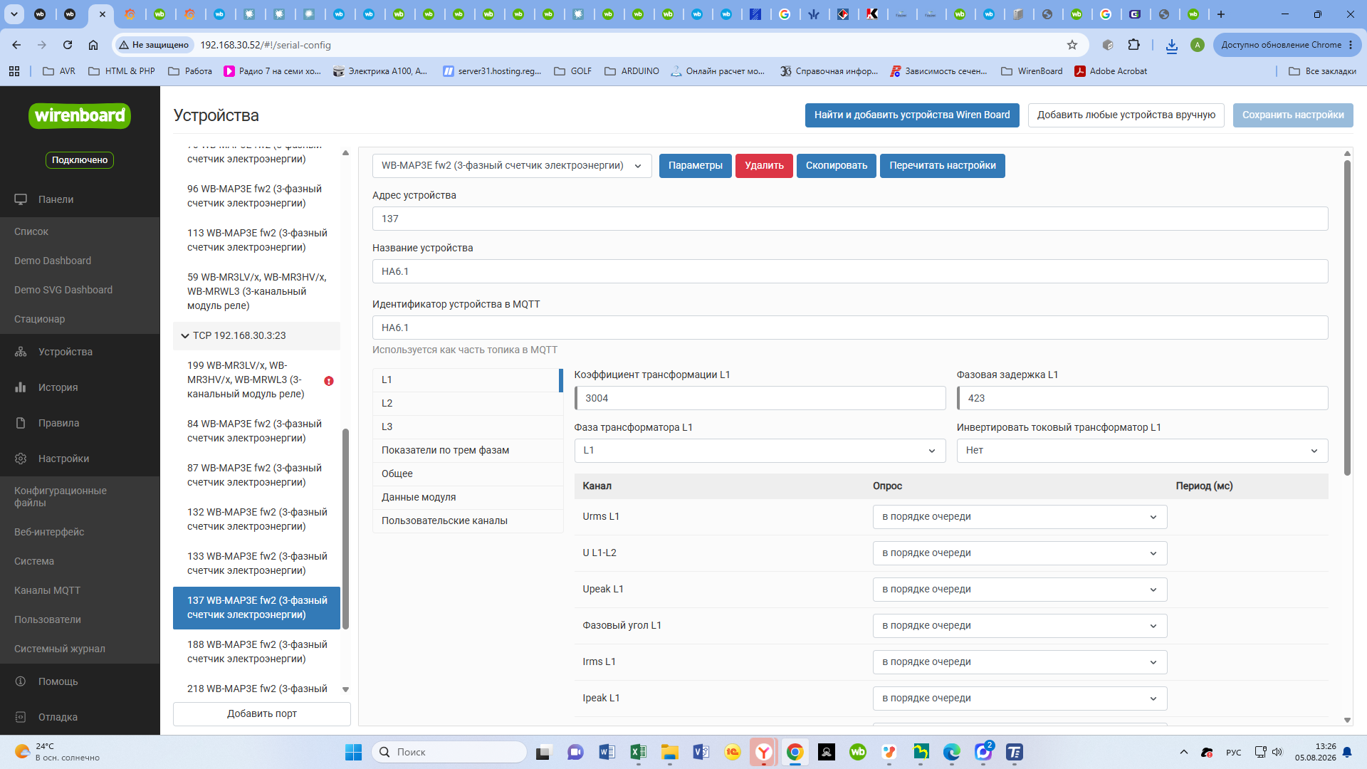

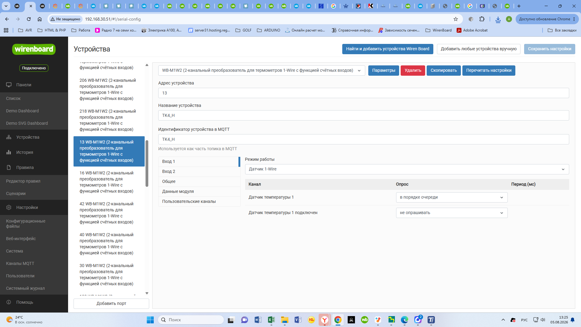

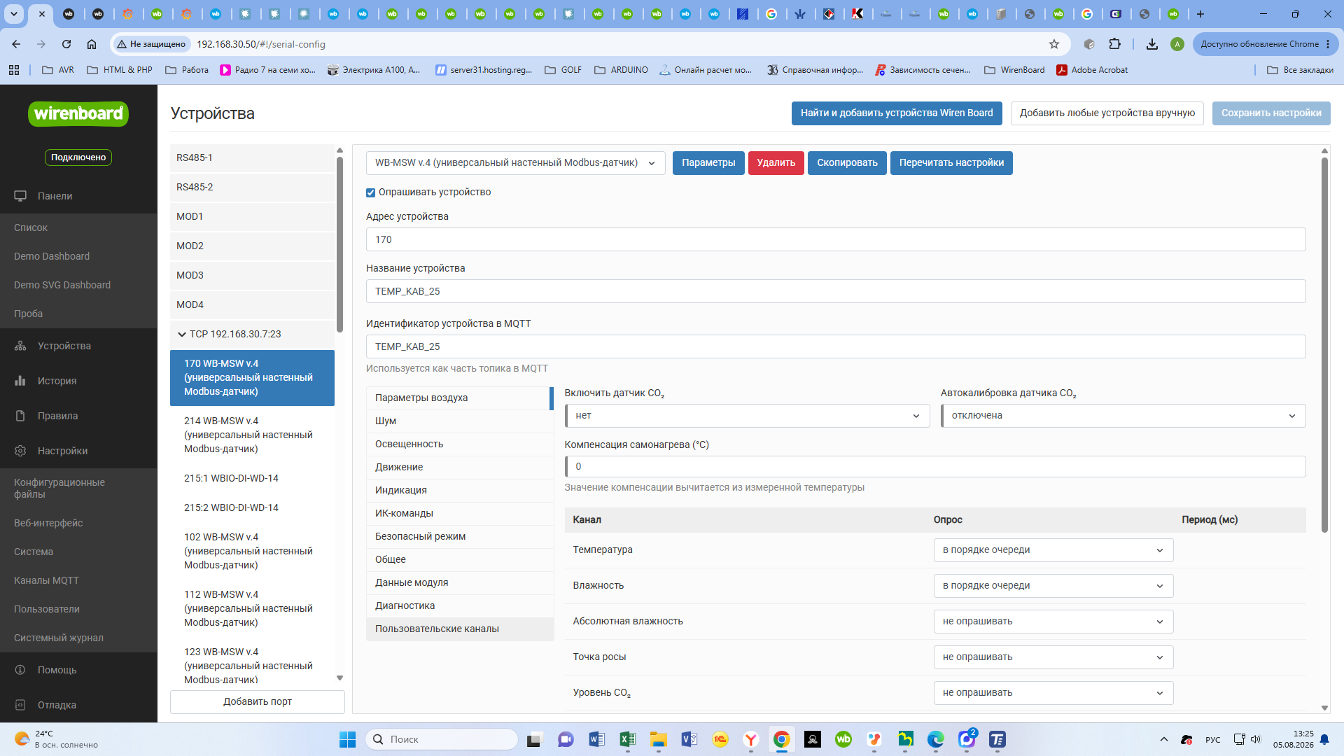

Добрый день! Перестала работать проверка версий прошивок Modbus устройств в Web-интерфейсе. Все устройства расположены за WB-MGE. Раньше все отлично работало, показывал версии прошивок, предлагал обновить. Контроллеров 3 шт, один 7 и два 8.5. релиз stable, 2602
Эта проблема на всех трех контроллерах? После каких манипуляций перестало работать? Можете прислать скриншоты, пожалуйста, и диаг архив с контроллера с этой проблемой? Создание архива описано в документации.
Да, на всех трех. Последние действия, после перехода на 2602, были в перераспределению устройств на контроллерах. Но все работало и после этого. На домашнем контроллере все нормально. Грешу на нашего сисадмина, но контроллеры подключены к облаку и доступны. Буду очень признателен в помощи.

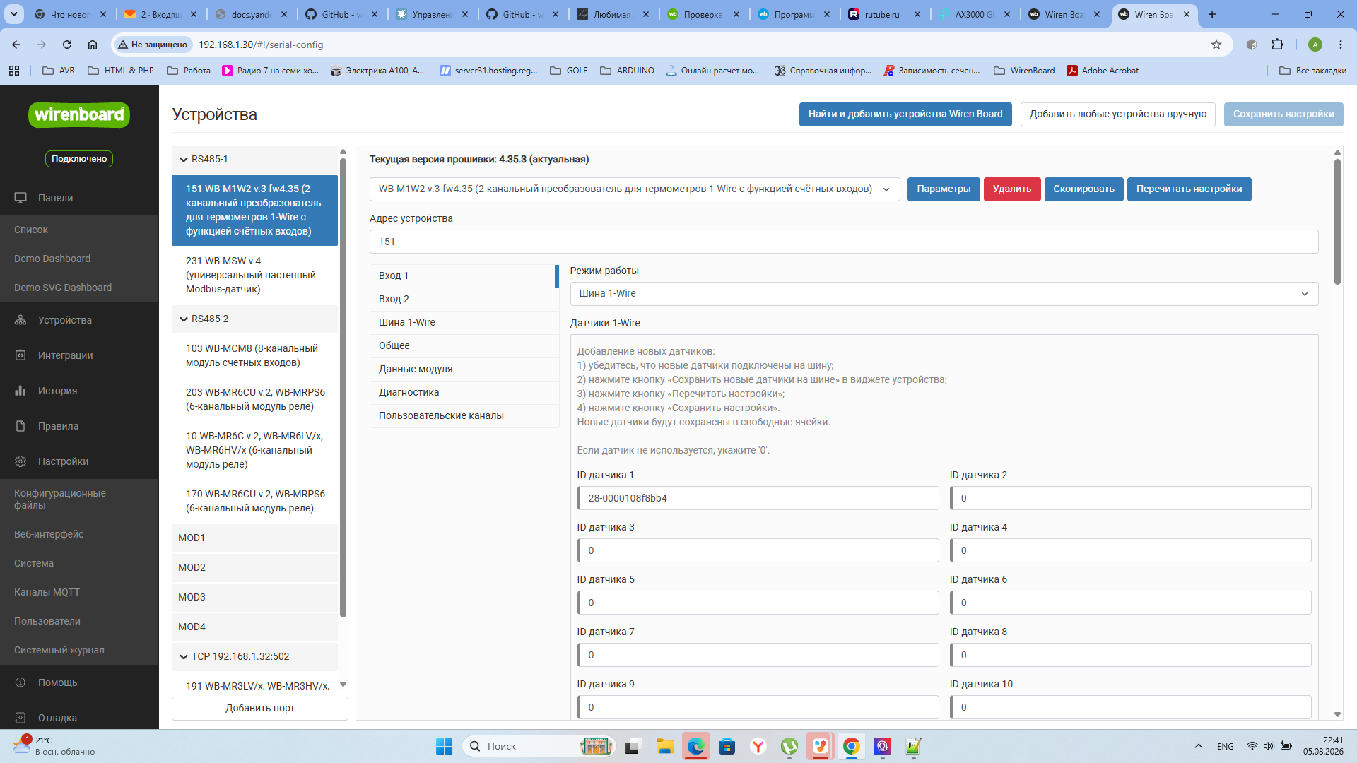

Разница видится только в отсутствии WB-MGE.
Прикладываю архив с домашнего контроллера
(1,8 МБ)

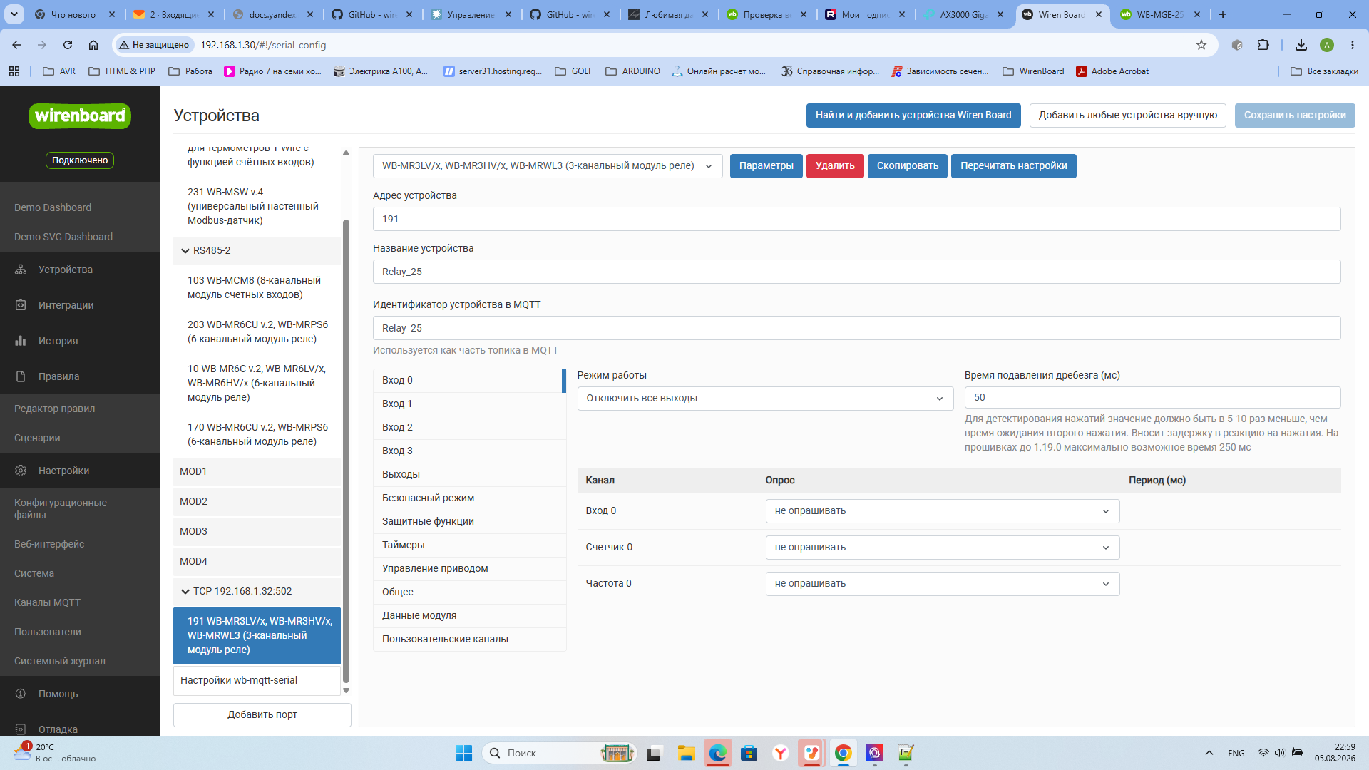

Проверил догадку, подключил реле через WB-MGE v3, не видит версию прошивки. На прямой шине - все ОК.
Разработчики исправили проблему в версии wb-mqtt-serial 2.279.0. На данный момент она в testing.
