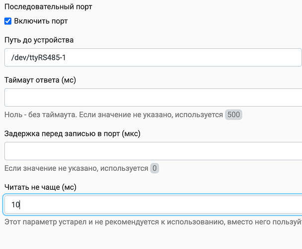

Обновлялся с релиза wb-2407. Сразу после обновления устройства виделись в mqtt, но в настройках на wb-mdm3 было сообщение, что шаблон не подходит.
заменил этот параметр на 100 и устройства появились, хотя написано, что параметр устарел.

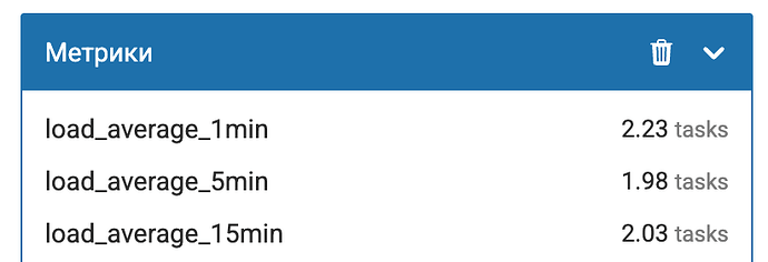

Дополнительно заметил, что этот показатель load_average_15min теперь всегда больше 2х, примерно 2,4, до обновления был меньше 2х. Это нормальная ситуация?

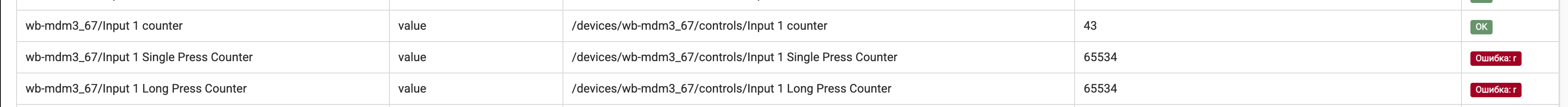

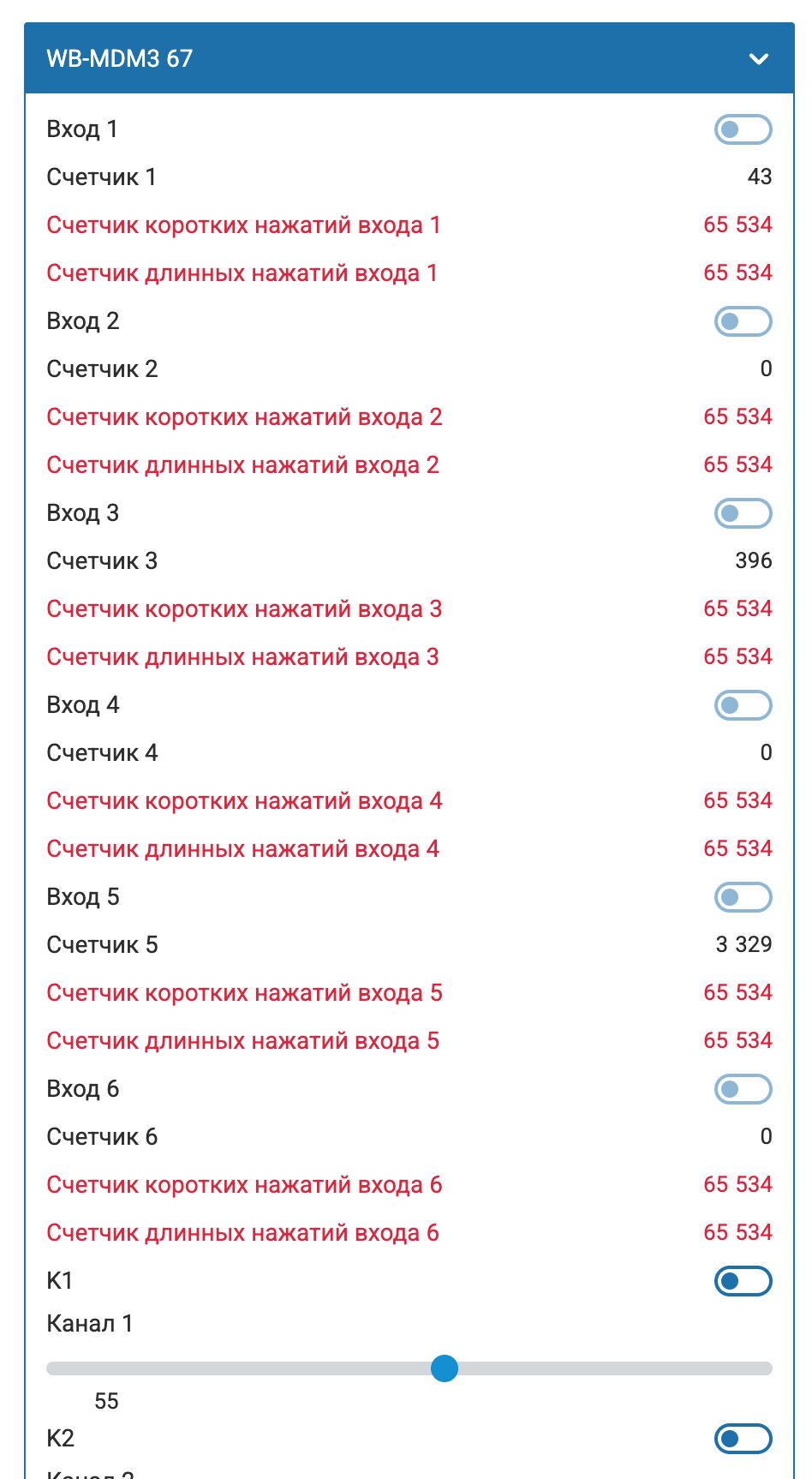

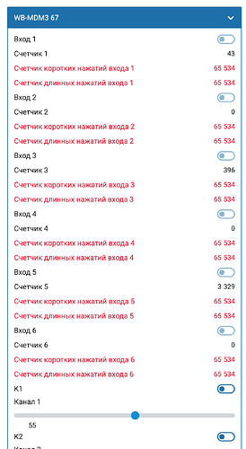

  1. Правильно ли я вышел из ситуации или есть другой вариант? Например устройство WB-MDM3 отображает красные метрики, которые у меня не поддерживаются “Счетчик коротких нажатий входа 1“ и т д

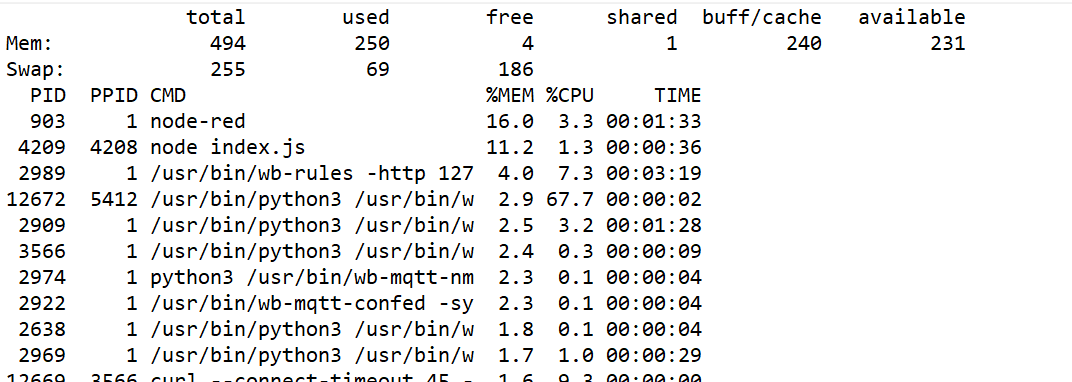

67.7% CPU занимает этот процесс: 12672 5412 /usr/bin/python3 /usr/bin/w
Или вы не об этом?
По загрузке я об этом, может это связанно с указанным вами процессом. У меня на питоне ничего не крутится. Этот процесс относится к WB сервисам?
По WB-MDM3 4275222795 и 4275224875, версия прошивки 2.6.6
Посмотрите более подробно командой top. При необходимости остановите его.
У вас установлено стороннее ПО, может и оно его запустило.
Выключите их опрос или обновите прошивку на актуальную.
По загрузке понял, посмотрю.

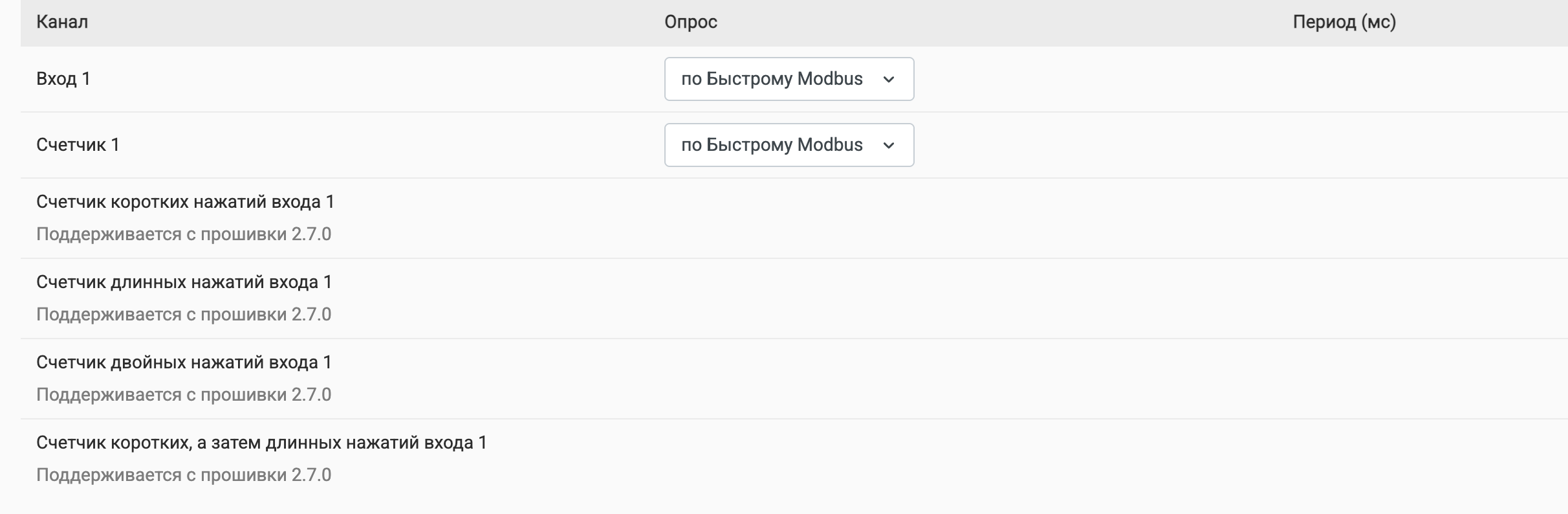

Опросы у меня и так отключены:

И вы интересовались как понизить нагрузку – убедитесь, что причина не в Node-red, остановив его.
Уточнил. Да, сигнатура mdm3 не позволит обновить версию прошивки выше 2.6.6 от (03.07.2023), поэтому новые функции останутся недоступны.
Новый шаблон у вас работает некорректно или вас смущает лишь сообщение о том что шаблон не подходит и красные метрики? Покажите как это выглядит.
Да, меня смущают красные строчки, хочу их отключить
Благодарю за уточнение!
Сообщил разработчикам. Как только проблема будет исправлена, я вас проинформирую.
Разработчики исправили в wb-mqtt-homeui 2.172.0-wb108. Можете обновиться и проверять.
