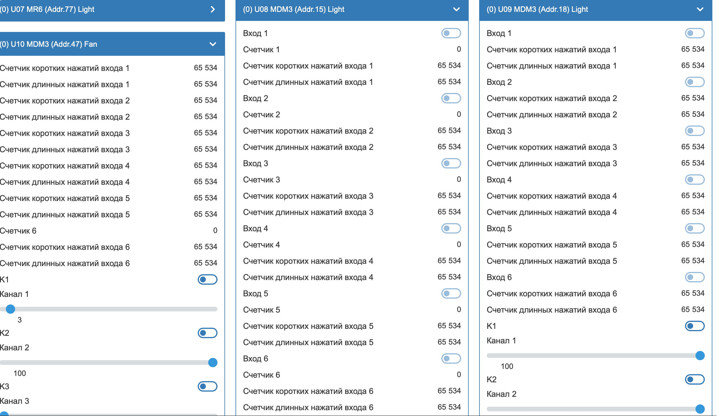

На модуле MDM3 прошивка максимальная поддерживается для ревизии 2.6.6, на релизе последнем wb7, а также не testing - показывает счетчики входа коротких, длинных нажатий. В конфигураторе их нельзя изменить тк доступно изменение только с версии 2.7, если вручную в конфигуратор проставить false на модуль - то исчезают.
Собственно можно ли поправить, модулей много, длинные простыни мешают плюс при обновлении эти мусорные MQTT каналы будут залета в Умный Дом.

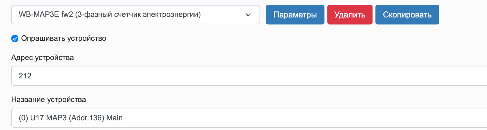

Также нету шаблона под wb-map3e, тот что предлагает даже если выбрать - не подходит и дальше висит плашка выбора.
А какая версия прошивки счетчика?
2.11.0
Проблему с неисчезающей плашкой воспроизвел. Передал разработчикам.

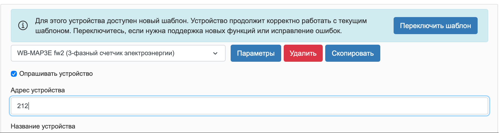

Разработчики сообщили, что проблему с неисчезающим сообщением “Для этого устройства доступен новый шаблон” исправили в в homeui 2.160.3.
Чтобы изменения вступил, нужно в testing обновить ПО:
apt update && apt upgrade
Спасибо, пробую

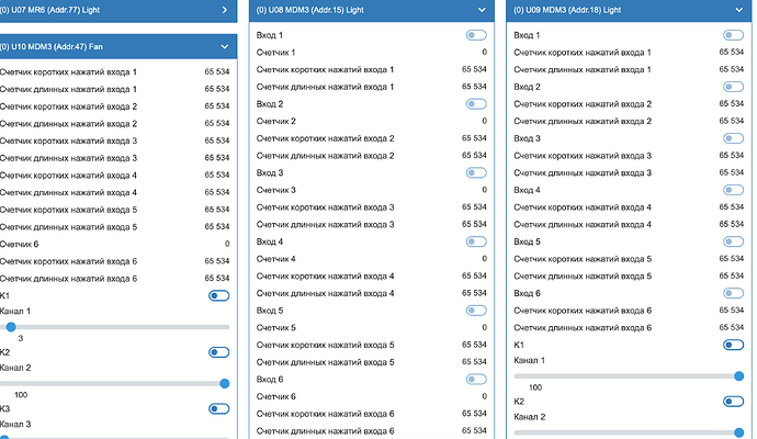

Обновил, перезагрузил контроллер на всякий случай, показывает что можно переключить шаблон, но кнопка не работает, также вручную выбрать нельзя другой шаблон. Счетчики соотвественно все также показываются.

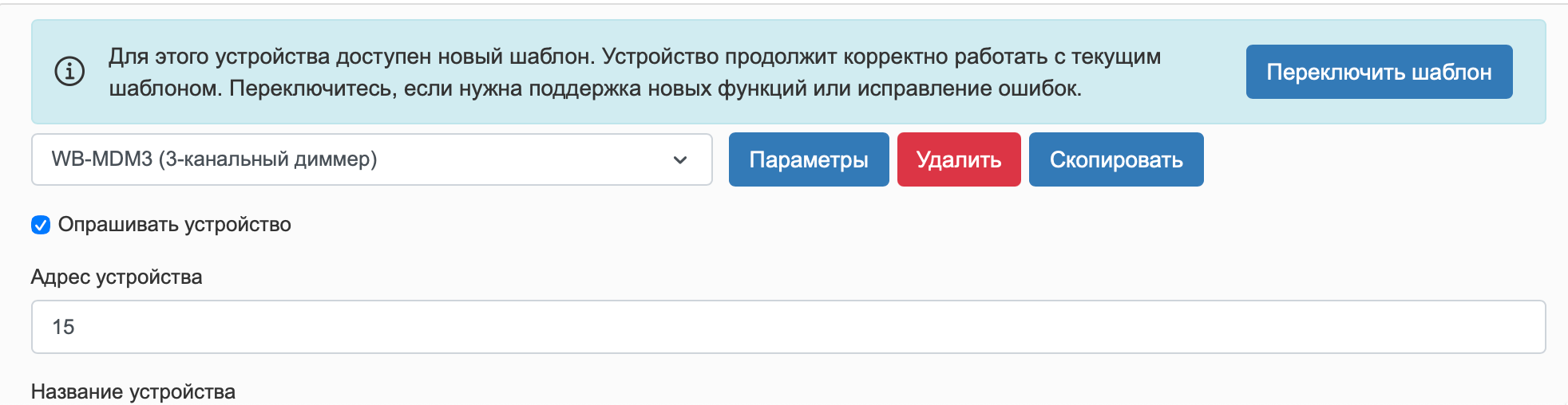

Ни чистка кеш, ни смена браузера - проблему не решили. Версия 2.160.3

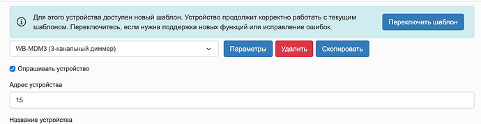

Извиняюсь, не увидел что речь идет об исправлении WB-MAP3, я тестирую и проверяю MDM3 и счетчики. На нем висит как видно на скрине выше теперь плашка. Пойду попробую WB-MAP3 проверить.
На WB-MAP3 плашка исчезла, а на MDM3 появилась ))
Проверил остальные, произошла инверсия, те плашка на MAP исчезла по появилась на всех девайсах остальных не MAP
Благодарю за наблюдение, проверю у себя.
