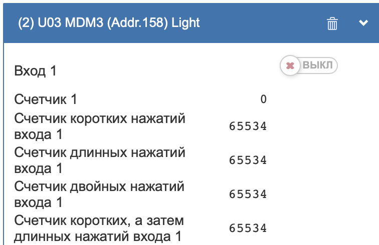

Подскажите, не отображаются счетчики нажатий на всех MDM3 - 15шт
Прошивка: 2.6.6
WB7 wb-2310

А что не понятного, самый первый скриншот. Максимальная поддерживаемая прошивка на модуле 2.6.6, выше не обновится, на ней ситуация на скриншоте, отключать каналы или ждать исправления?
Выше писал, что данный вопрос отослан разработчикам. По срокам сориентировать, к сожалению, не могу.
На данный момент просто отключите опрос данных каналов.
