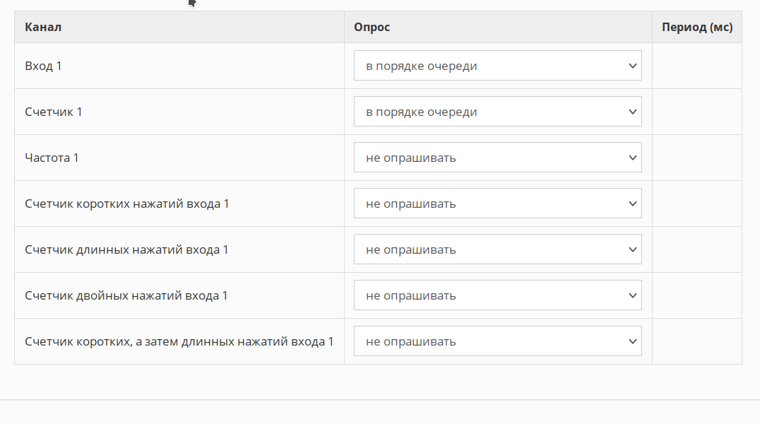

Включён ли опрос нужных счётчиков нажатий?
Сейчас настроил. Появился топик
/devices/wb-mr6c_120/controls/Input 6 Double Press Counter
