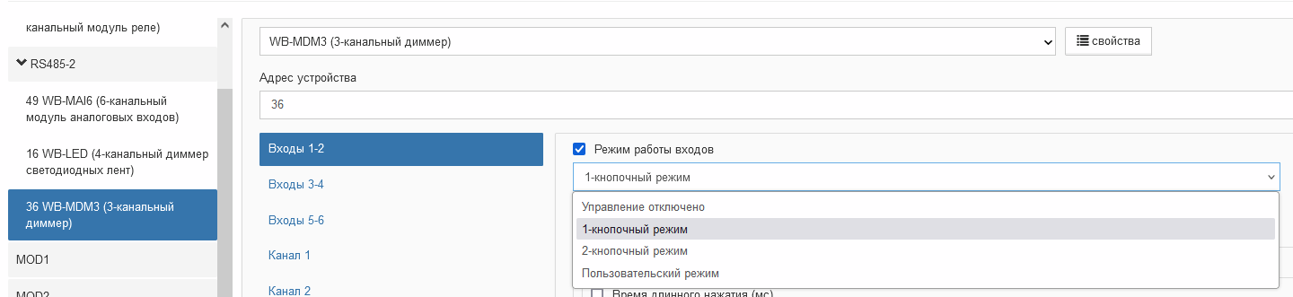

Не обновилась форма настройки MDM3 в тестинге
В тестинге обновился до последней версии, однако в модуле MDM3 нет возможности выбрать кнопку с фиксацией.
Прошивка MDM3 последняя
Что может быть не так?

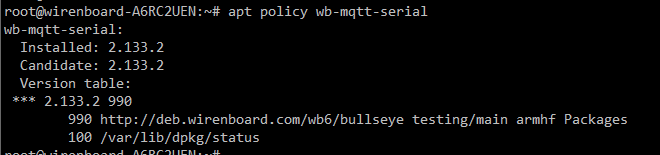

Какой версии стоит wb-mqtt-serial?
Существуют ли пользовательские шаблоны для этого устройства, если да - то что в них?
Да шаблон был пользовательский, но он точно такой же как в /usr/share/wb-mqtt-serial/templates. Удалил, ничего не изменилось.
Не получается воспроизвести. Попробуйте удалить (очистить) кэш браузера.
Убедитесь что все пакеты обновлены.
Да, обновил кэш, шаблон стал новым, спасибо.
