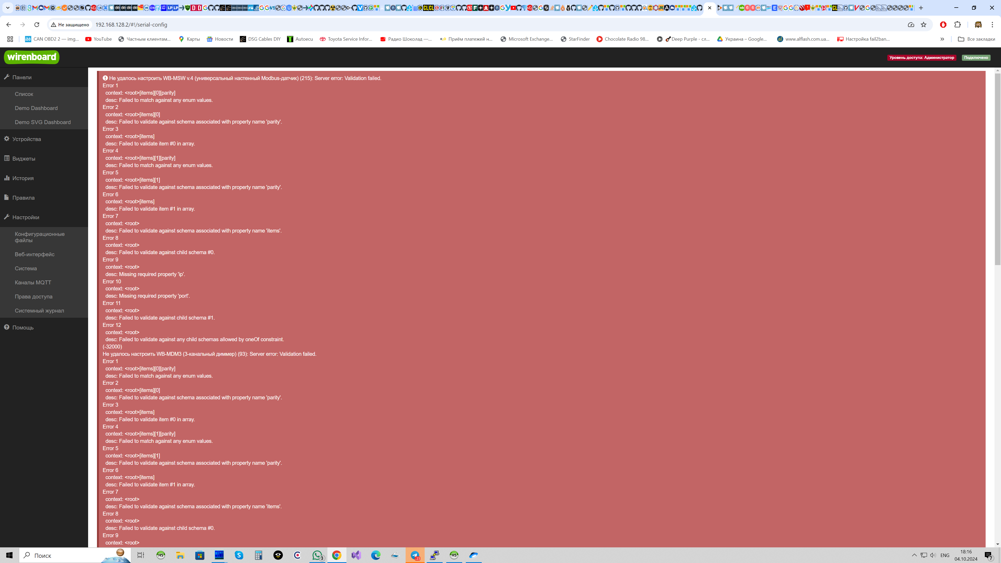

Ошибка при добавлении диммера MDM3

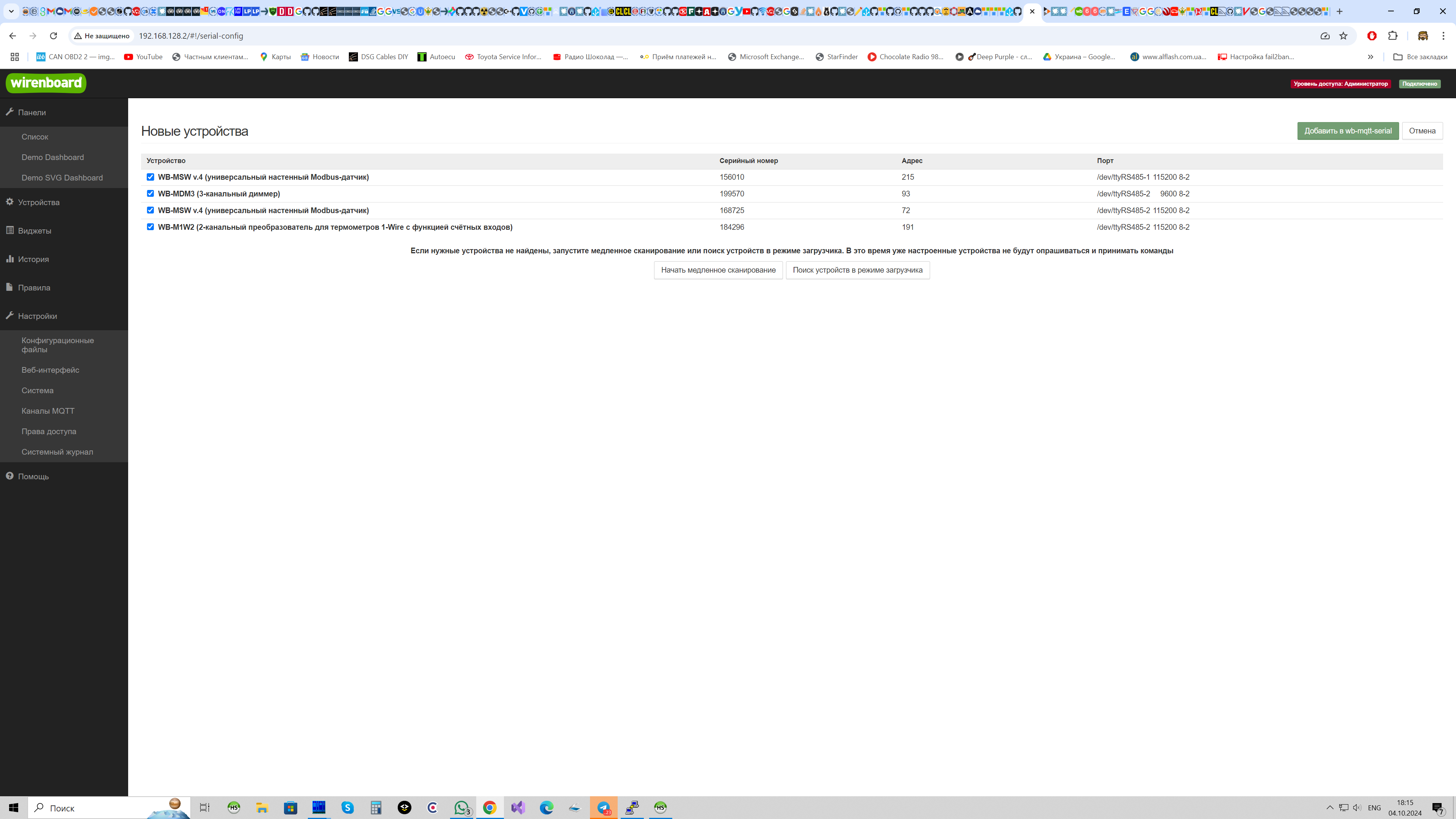

Добавляю в работающую систему (testing) MDM3.
Действия по шагам:
Не удалось настроить WB-MSW v.4 (универсальный настенный Modbus-датчик) (215): Server error: Validation failed.
Error 1
context: [items][0][parity]
desc: Failed to match against any enum values.
Error 2
context: [items][0]
desc: Failed to validate against schema associated with property name ‘parity’.
Error 3
context: [items]
desc: Failed to validate item #0 in array.
Error 4
context: [items][1][parity]
Error 5
context: [items][1]
Error 6
context: [items]
desc: Failed to validate item #1 in array.
Error 7
context:
desc: Failed to validate against schema associated with property name ‘items’.
Error 8
context:
desc: Failed to validate against child schema #0.
Error 9
context:
desc: Missing required property ‘ip’.
Error 10
context:
desc: Missing required property ‘port’.
Error 11
context:
desc: Failed to validate against child schema #1.
Error 12
context:
desc: Failed to validate against any child schemas allowed by oneOf constraint.
(-32000)
Не удалось настроить WB-MDM3 (3-канальный диммер) (93): Server error: Validation failed.
Error 1
Error 2
context: [items][0]
Error 3
context: [items]
Error 4
Error 5
context: [items][1]
Error 6
context: [items]
Error 7
context:
Error 8
context:
Error 9
context:
Error 10
context:
Error 11
context:
Error 12
context:
(-32000)
Не удалось настроить WB-MSW v.4 (универсальный настенный Modbus-датчик) (72): Server error: Validation failed.
Error 1
Error 2
context: [items][0]
Error 3
context: [items]
Error 4
Error 5
context: [items][1]
Error 6
context: [items]
Error 7
context:
Error 8
context:
Error 9
context:
Error 10
context:
Error 11
context:
Error 12
context:
(-32000)
Не удалось настроить WB-M1W2 (2-канальный преобразователь для термометров 1-Wire с функцией счётных входов) (191): Server error: Validation failed.
Error 1
Error 2
context: [items][0]
Error 3
context: [items]
Error 4
Error 5
context: [items][1]
Error 6
context: [items]
Error 7
context:
Error 8
context:
Error 9
context:
Error 10
context:
Error 11
context:
Error 12
context:
(-32000)
Куда стукнуть?
(381,5 КБ)
