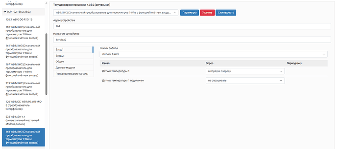

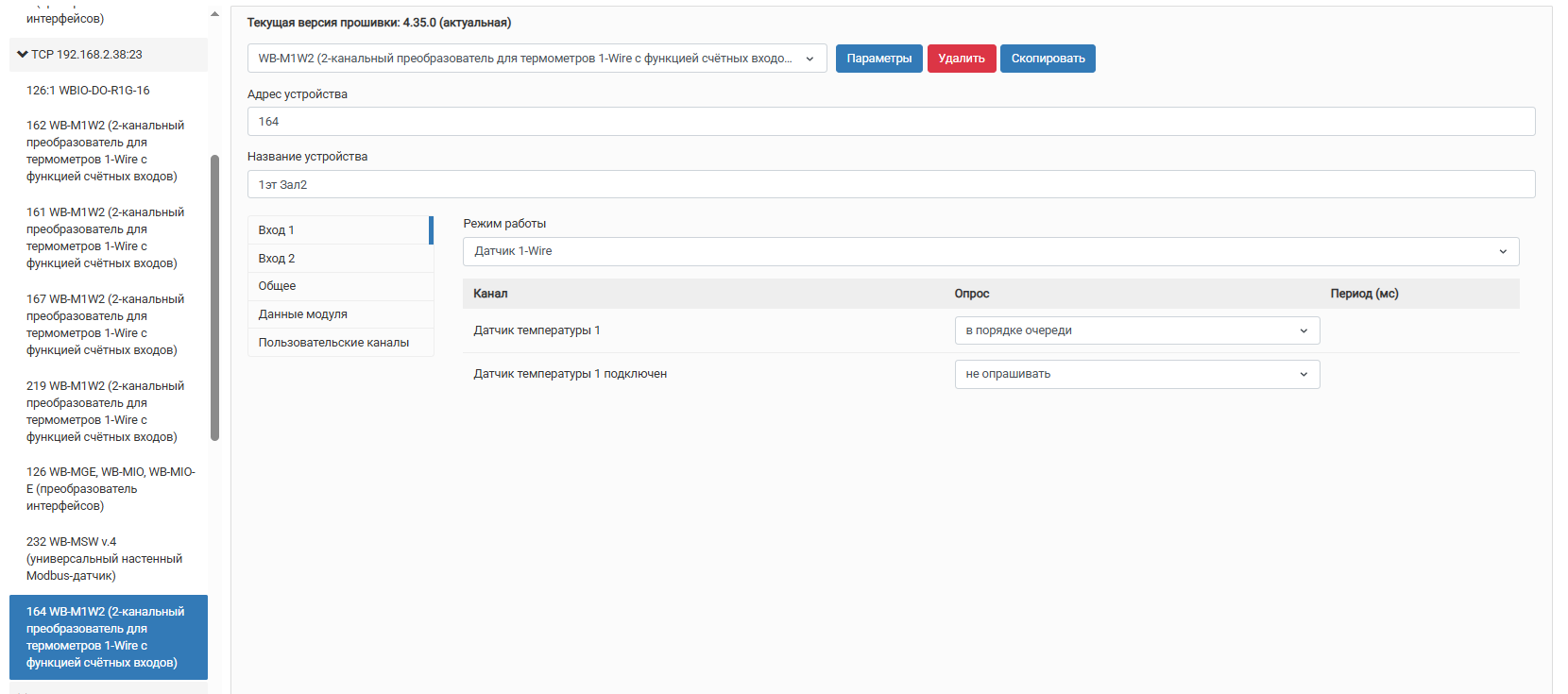

Цепляю по два датчика 1820 на каждый канал M1W2 и ничего не происходит.
Датчик висит на RS485 шлюза WBMIO-E, который подключен к контроллеру как сетевой шлюз. Подскажите, что делаю не так?

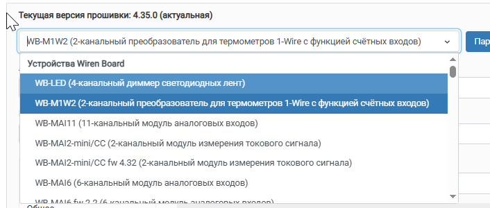

Ого! Интересно. Но, 4.35, видимо, пока только в testing, обновление до нее не предлагается пока.

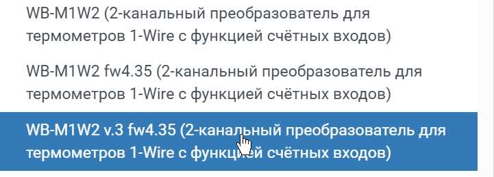

Нужно выбрать этот шаблон:
странно, но у меня такого нет:
конечно apt update && apt upgrade на всякий случай еще раз сделал

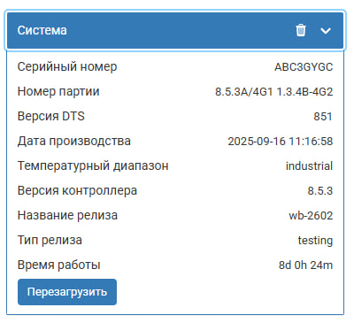

root@wirenboard-ABC3GYGC:~# uname -a
dpkg -l | grep wb-mqtt-serial
Linux wirenboard-ABC3GYGC 6.8.0-wb153 #1 SMP Wed Mar 4 13:38:44 UTC 2026 aarch64 GNU/Linux
ii wb-mqtt-serial 2.227.0 arm64 Wiren Board Smart Home MQTT serial protocol driver
Починил, видимо что-то произошло с пакетами. сделал повторный переход на testing и всё появилось, правда теперь unstable.latest, а раньше был wb2602
