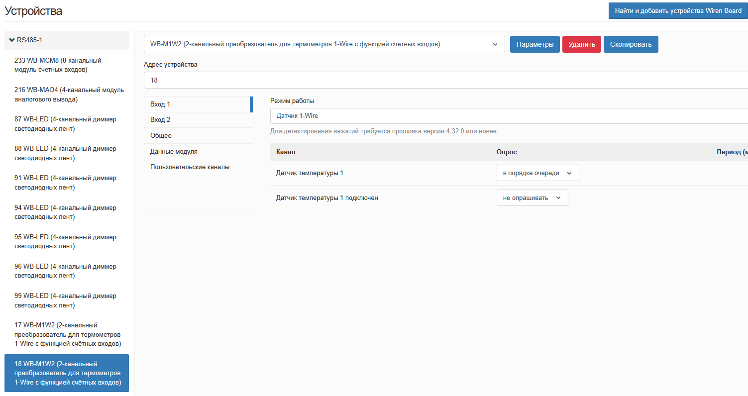

Нужна помощь.
В системе два преобразователя, к обоим подключены одинаковые датчики DS1820, всё куплено одной партией у WB. Температуру не показывают.
обновление последнее, и системы и прошивок.
Датчики все в сети, вот опросы из командной строки:
root@wirenboard:~# systemctl stop wb-mqtt-serial
root@wirenboard:~# modbus_client -mrtu -b9600 -pnone -s2 /dev/ttyRS485-1 -a18 -t0x03 -r275 -c2
SUCCESS: read 2 of elements:
Data: 0x0000 0x0000
root@wirenboard:~# modbus_client -mrtu -b9600 -pnone -s2 /dev/ttyRS485-1 -a18 -t0x02 -r16 -c2
Data: 0x01 0x01
root@wirenboard:~# modbus_client -mrtu -b9600 -pnone -s2 /dev/ttyRS485-1 -a18 -t0x04 -r7 -c2
Data: 0x006d 0x006e
Всё что нашёл это несоответствие настройкам режимов работы датчиков.

Поможет ли переименование?
Куда копать, подскажите, пожалуйста.

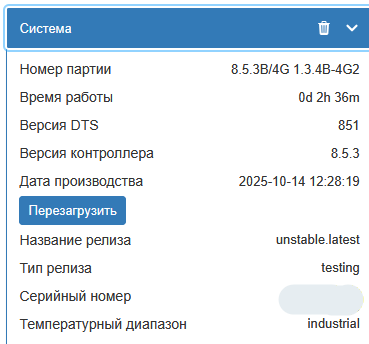

Эта проблема нам уже известна и связана с релизом testing.
Рекомендую дождаться исправления или перейти на stable.
WB-M1W2 BUTTONS
Нет
