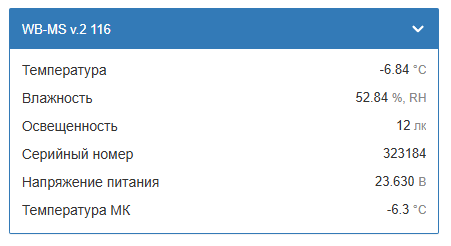

После обновления самого датчика до крайней версии, то как то изменились сами показания температуры - они начали подвирать. Температура (показываемая датчиком) стала равной температуре МК.

Да температуру завышают градусов на 3-4.

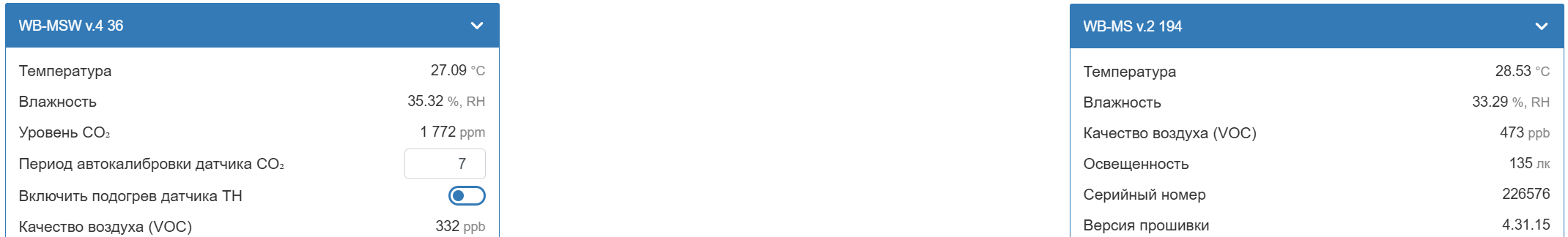

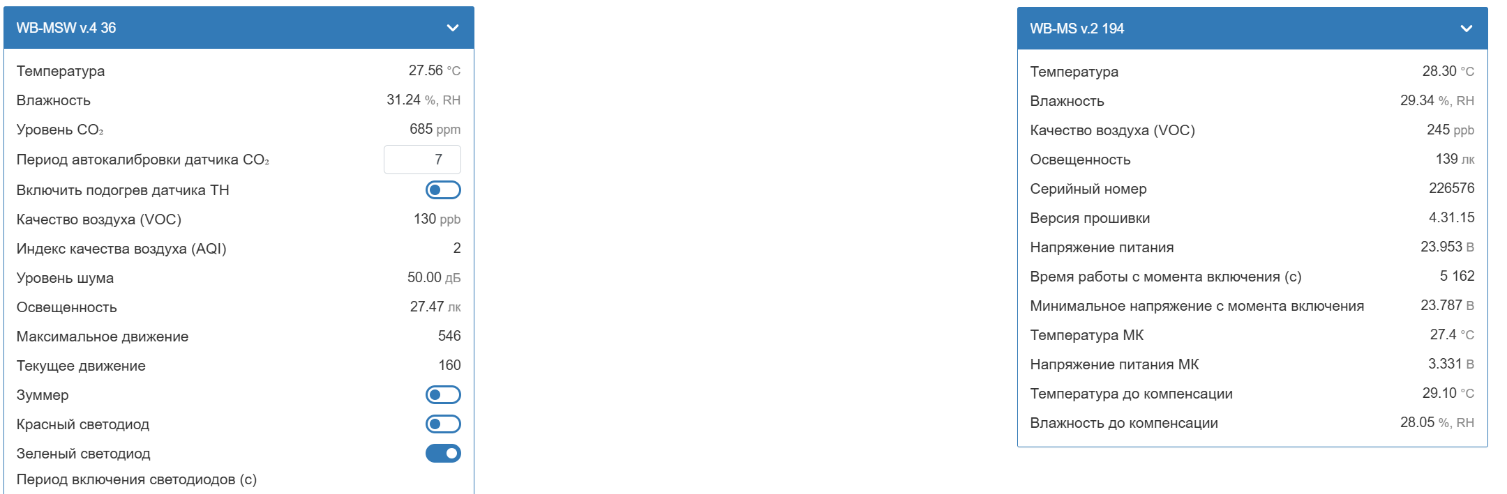

Очень важное наблюдение. А с каким еще датчиком сравнивали?

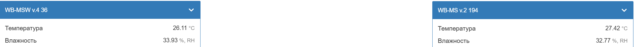

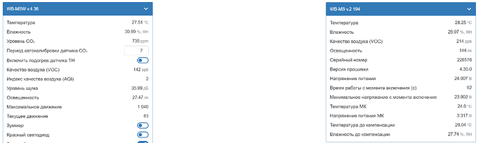

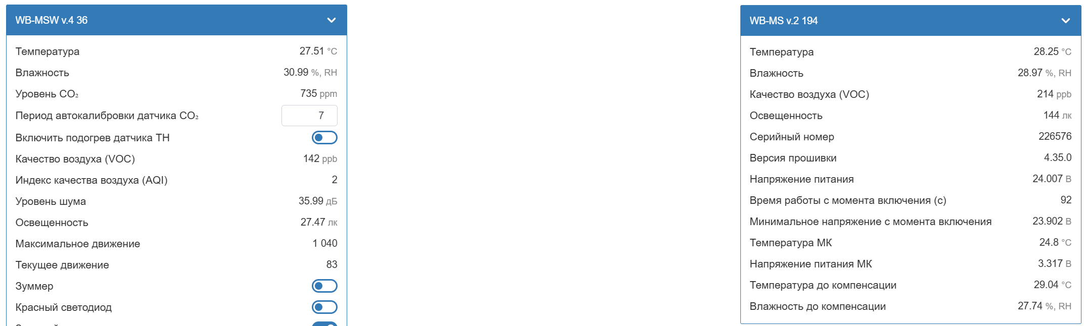

У меня в одном помещении два датчика: WB-MS v.2 (4.35.0) и WB-MSW v.4 (4.35.0)
Их показания следующие:
Если вы считаете, что прибор завышает, то используйте режим очистки датчика температуры и влажности или введите пользовательскую температурную компенсацию.
А как вы соблюдаете условие эксплуатации: “Относительная влажность до 95 %, без конденсации влаги”?
такой влажности не наблюдал…
так и сделал
Влажность 95% это маловероятно, а вот конденсация влаги на плате возможна.
Откатил WB-MS v.2 на прошивку 4.31.15, разместил датчики на одной высоте и в одной точке и попробую проверить.
Разницы в измерениях температуры между прошивками пока не заметил.
