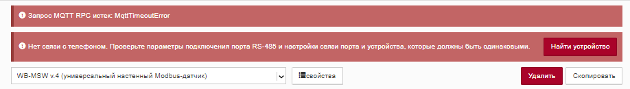

Добрый день! Подскажи, пожалуйста, показывает ошибку контройлер 8.5
не могу разобраться в чем дело, проверил все соединения, подсоединил датчик напрямую и все равно одно и тоже. По-моему, если не ошибаюсь проблема возникла после обновления датчика, перед обновлением с ним все было хорошо, и он работал.

Может кто то подсказать?
Удили устройство, сохранил, перезапустил контролёр, заново нашел датчик и появилось обновление, все работает!
