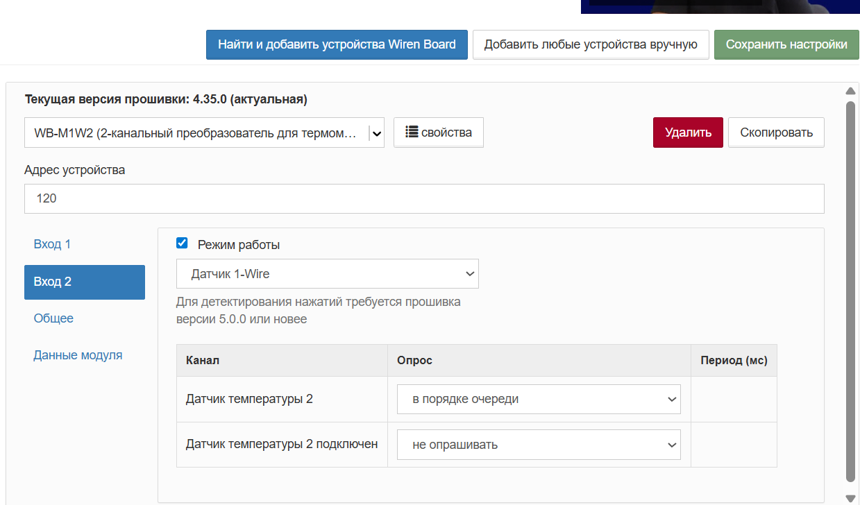

подключил модуль, к нему 2 датчика к порту 2. в интерфейсе не вижу возможности записать датчики, версия нужная вроде бы
при этом контролы красные, mqtt пусто, видимо потому, что на записаны датчики. датчики рабочие, при подключении к порту W контроллера определяются и данные передают

Добрый день. Релиз на контроллере wb-2507
Шаблон для нескольких датчиков в нестоящее время доступен в актуальном testing.
мне нужно контроллер перевести на версию тестинг, верно я понял?
Если хотите использовать возможности доступные в нем - да.
мне нужно использовать возможности модуля, задекларированные в документации
Вот тут не совсем понимаю - что за декларация?
в документации на модуль написано, что к нему можно подключить до 20 датчиков. при этом есть ссылка, что данная возможность доступна с версии прошики 4.35.0. мне нужна эта возможность, описанная в документации
Да, все верно. И шаблон поддерживающий эту возможность доступен с версии wb-mqtt-serial 2.240.1
На момент выхода релиза 2507 - его не было.
То есть с указанной версии прошивки - действительно можно подключать много датчиков и они вполне корректно работают.
