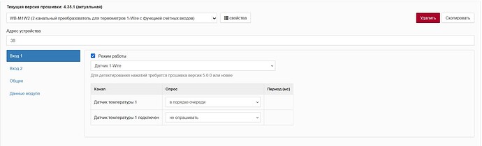

Имеется wirenboard 8, к нему подключен WB-M1W2 v.3, прошивка 4.35.1.
При подключении к WB-M1W2 v.3 на один канал больше одного датчика DS18B20 перестает работать. На странице написано, что подключение нескольких датчиков доступно c версии прошивки 4.35.0.
В интерфейсе вижу включение только одного датчика на один канал.
Подскажите, пожалуйста, как добавить несколько датчиков на канал.
У вас, судя по всему, старый шаблон в котором еще нет этих настроек.
Подключитесь по SSH и выполните команду apt update && apt upgrade -y (это обновит софт контроллера)
После этого, в веб интерфейсе появится такое уведомление:
Переключите шаблон, в Режим работы должна появиться Шина 1 Wire, выберете ее.
