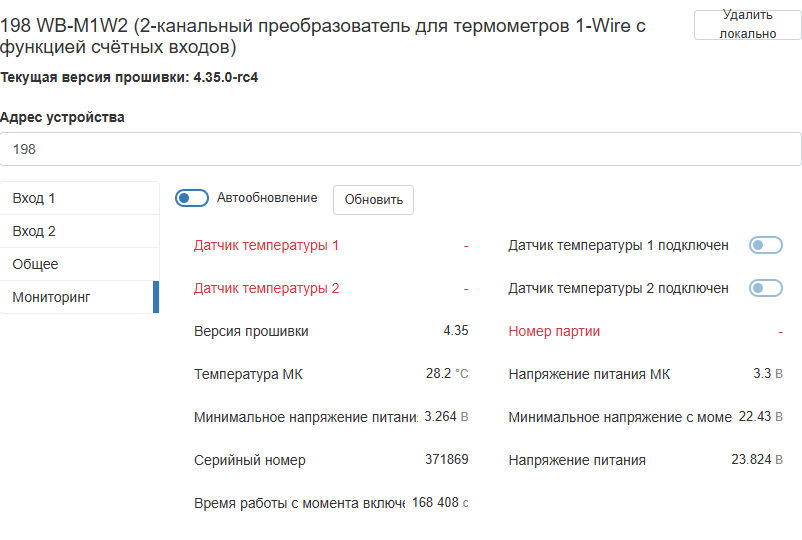

При подключении одного датчика на канал все считывается, показания изменяются. Используя терминал и программу wb-mcu-fw-flasher_1.6.1 была обновлена прошивка до версии m1w2G3__4.35.0_main_157021e. Два датчика работают(на отдельных каналах). При подключении 3 датчиков шлейфом на один из каналов датчики перестают на нем определяться. Загрузил прошивку m1w2G3__4.35.0-rc4. Ситуация не изменилась.

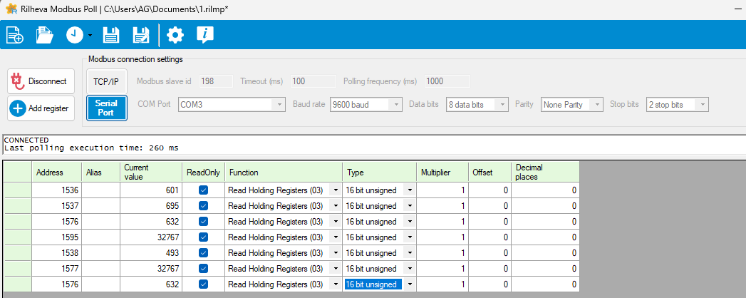

Спасибо за советы. Используя программу Rilheva Получилось наглядно увидеть изменение температуры на подключенных “гирляндой” датчиках. На скриншоте не обращайте внимание на настройки регистров, пока только вникаю в предмет детально

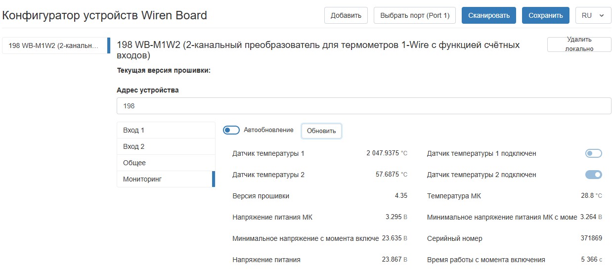

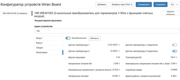

Разработчики обновили онлайн конфигуратор. В течение получаса можете попробовать мониторинг WD-M1W2 с несколькими датчиками.
Форма осталась прежней
В другом браузере то же самое
