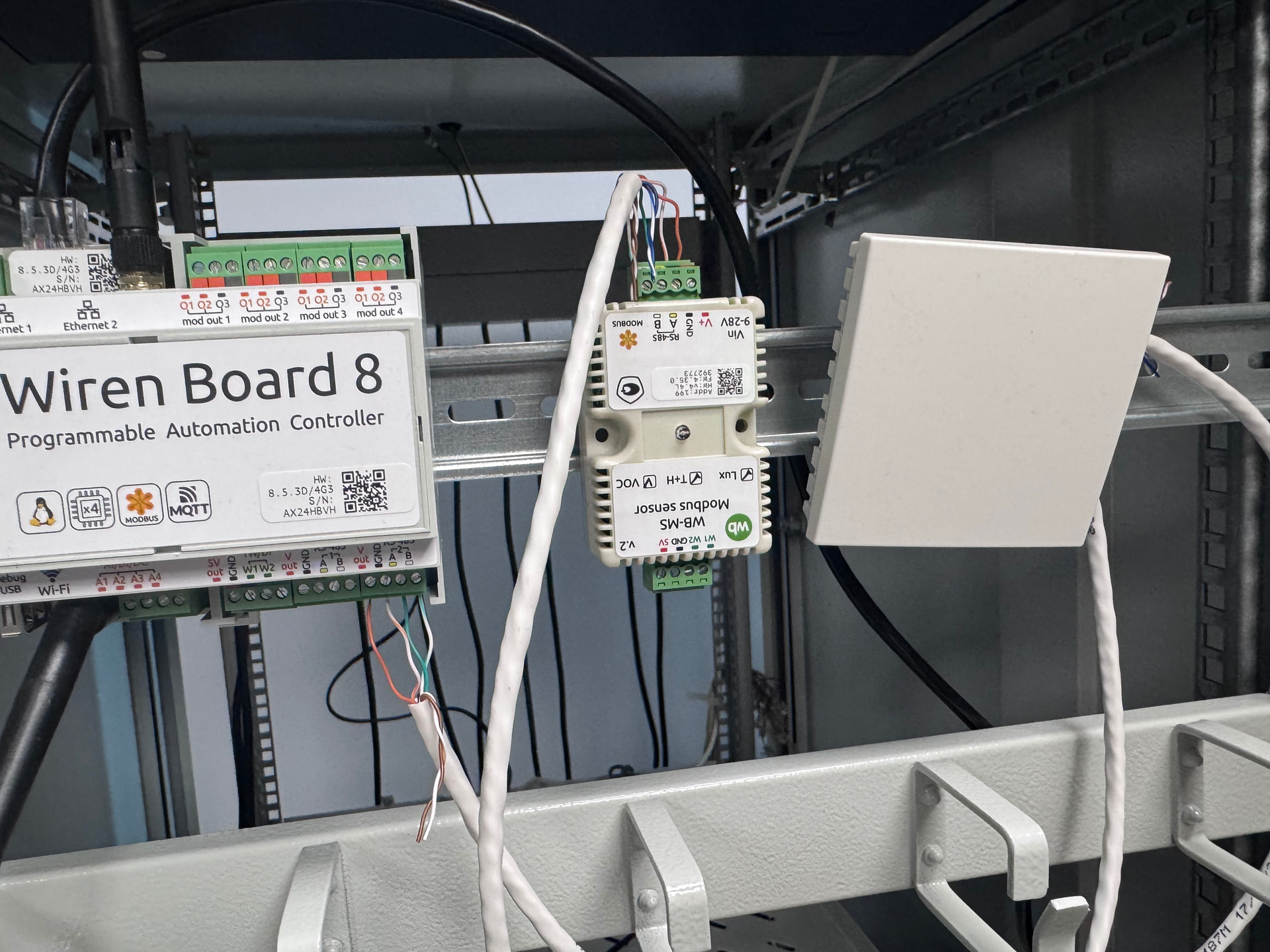

Здравствуйте! Датчики повесили вертикально, рядом друг с другом. Разница в температуре такая же - 2 градуса
Пришлите фотографии вашего стенда.

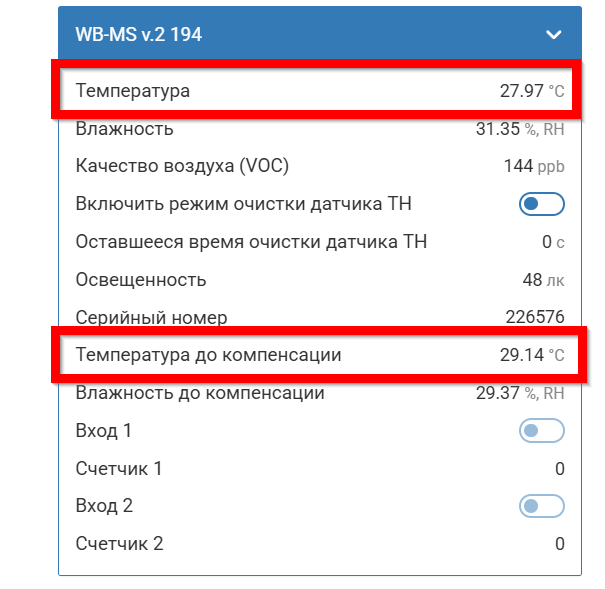

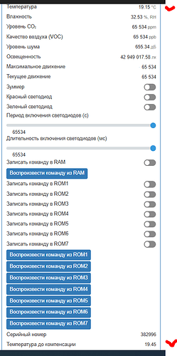

Serial-устройств на MS v.2 и MSW v.4 в разделе “Диагностика” есть параметр “Температура до компенсации”. Включите его опрос и вышлите полученные значения при нулевой компенсации самонагрева.
Пожалуйста, пришлите значения обоих датчиков: WB-MS v.2 и WB-MSW v.4
Желательно на одном скриншоте, чтобы можно было сравнить их в один момент времени.

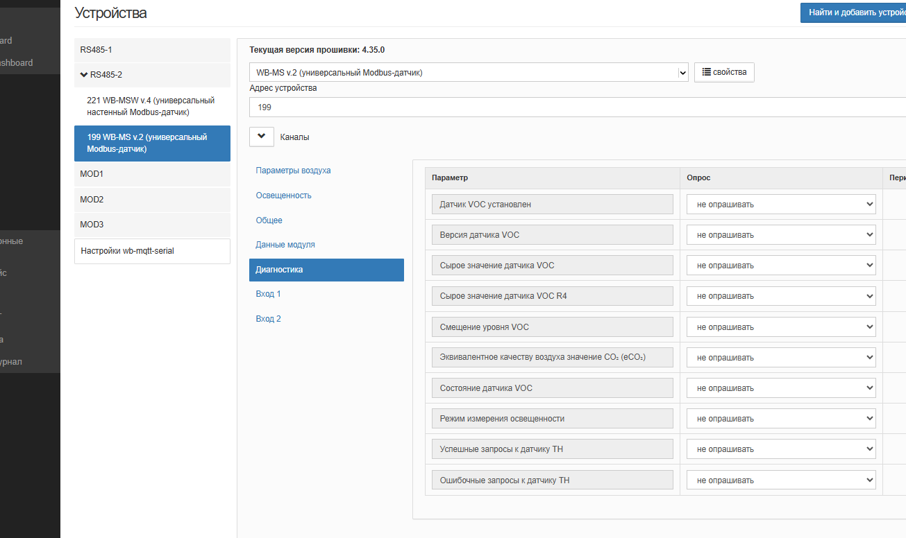

у датчика WB-MS нет параметра “температура до компенсации”
Значит, у вас неактуальный релиз.
Если есть возможность, то обновите ПО контроллера по инструкции: Обновление прошивки контроллера.
Если вам обновление не требуется, то считайте регистры температуры и температуры до компенсации (подставив свои параметры связи и адрес). Например:
