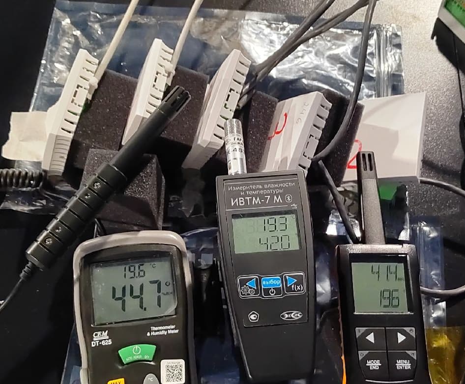

Выполнил измерения по 5 датчикам с использованием контрольных приборов.
Время выдержки в условиях во включенном состоянии - 1час.

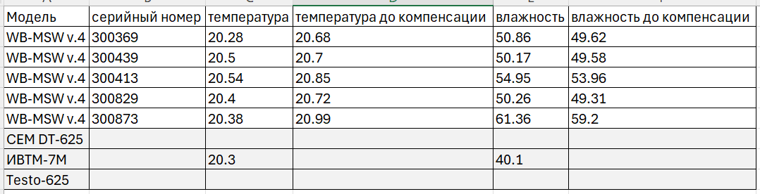

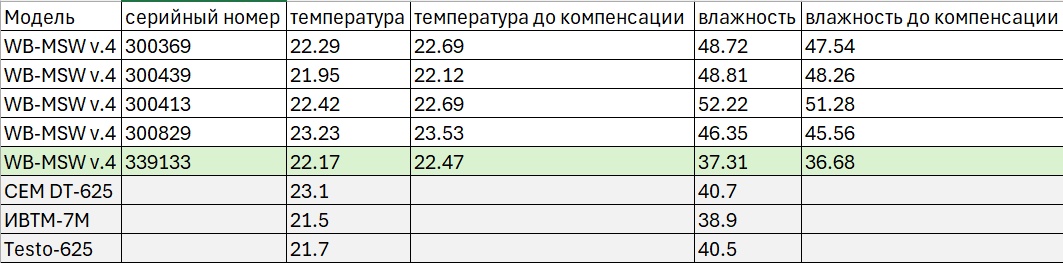

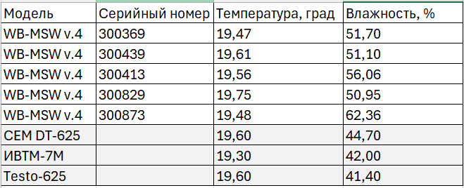

Результаты свел в таблицу:
Отклонения в измерениях влажности в большую сторону очевидны.

Александр, чтобы более детально изучить вопрос, нам нужно прочитать регистры содержащие сырое значение относительной влажности и температуры (без учета температурной компенсации).
Если у вас есть возможность, то буду признателен, если предоставьте доступ к контроллеру по инструкции ниже:
И укажите почтовый адрес:
Доступ, к сожалению, предоставить не смогу. Оборудование работает в изолированном контуре.
По инструкции смогу прочитать показатели и выслать вам.
Интересуют значения из регистров 284, 285.
В WEB-интерфейсе можно добавить опрос этих параметров в настройках драйвера:
Пожалуйста, вышлите значения температуры и влажности до и после компенсации по этим пяти датчикам.
