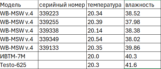

Измерение влажности датчиком WB-MWS
Александр, здравствуйте!
Прошу прощения за предоставленные неудобства. Будем разбираться с партией.
Есть предположение, что на характеристики сенсора могли повлиять пары агрессивных жидкостей.
Пожалуйста, уточните, в каких условиях хранились и эксплуатировались данные экземпляры WB-MSW — возможно, рядом с источниками химических паров, растворителей или других веществ.
Эта информация поможет нам точнее определить возможную причину отклонений.

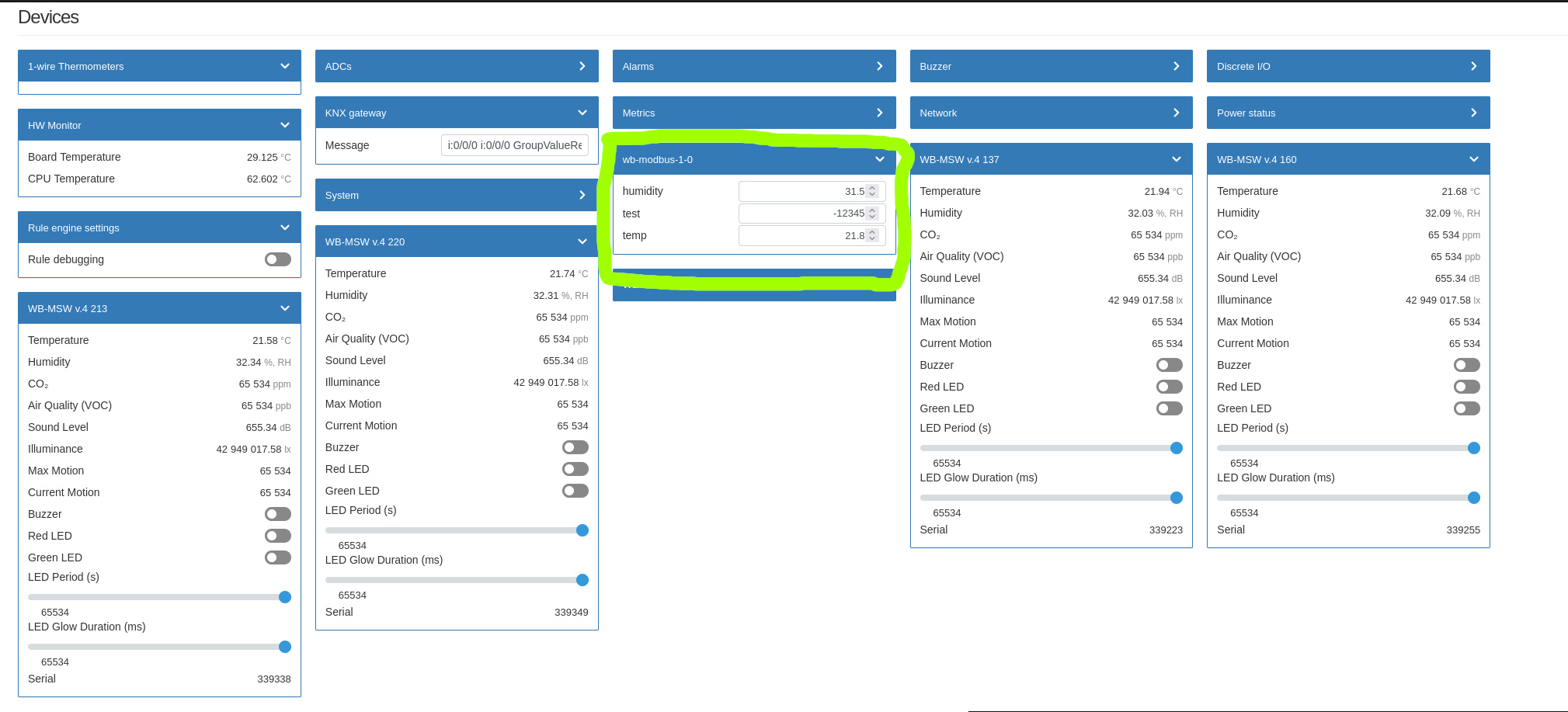

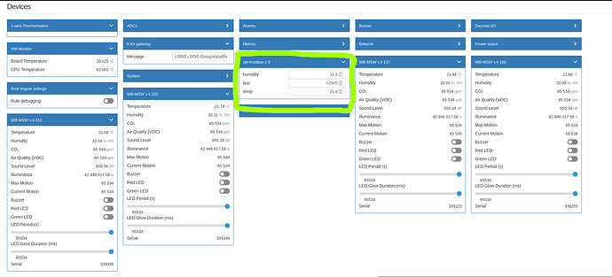

Значения прибора Vaisala HMP110 обведены зеленым.
Показания MSW и Vaisala различаются менее, чем на процент.
Вот результаты проверки:

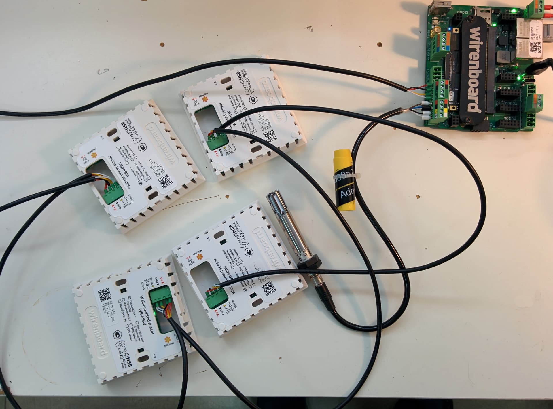

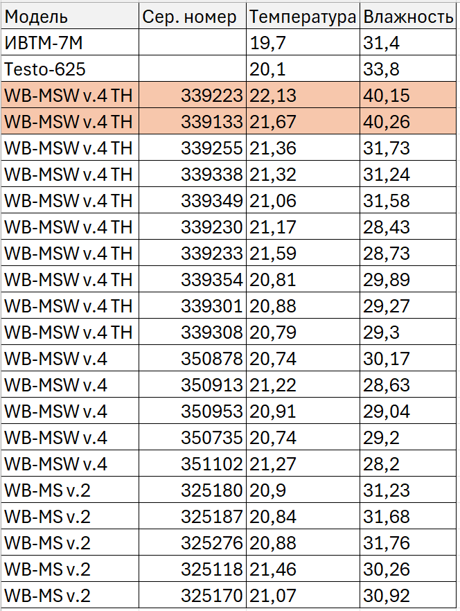

Вынужден снова поднять тему обсужения.
Получили от вас новую партию датчиков и провели сравнение измерений. Все 20 датчиков были собраны в одном месте, изолированы от сквозняков, выдержаны более 2 часов.
Получены отклонения по измерениям относительной влажности выше допустимых по двум экземплярам.
И это датчики, которые вы нам ранее заменили.
Что делать с этими датчиками?

Работа над проблемой точности измерения всё ещё ведётся, и, к сожалению, я пока не могу объяснить, с чем связано подобное явление. Перед отправкой датчики проверялись. Возможно, на них повлияли какие-то факторы при транспортировке.
Сейчас основной упор сделан на поиск метода устранения последствий через прогрев сенсора. Пробуем разные варианты воздействия ацетоном и пытаемся восстановить его работоспособность.
Поэтому эти два экземпляра также могут помочь в решении данной задачи.
