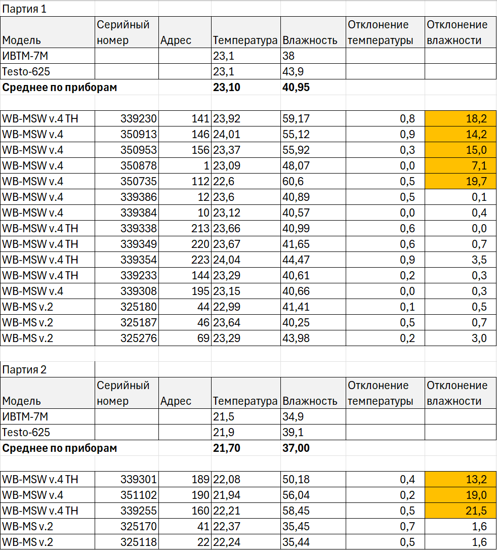

Очередную набор датчиков вынуждены демонтировать из лаборатории и заменить на новые по причине значительного завышения показаний влажности. По всем имеющимся в наличии датчикам провел сравнительные измерения с использованием портативных измерительных приборов. С отклонениями, превышающими допустимую погрешность по влажности, выявлено 8 из 20 датчиков. Дальнейшее использование этих датчиков не представляется возможным.
Привожу таблицу с результатами.

Выполнил процедуру “очистки” по вашей рекомендации. Правда, пришлось сначала обновить прошивку у всех датчиков.
Процедура помогла, разброс по измерениям влажности сейчас не более 3%.
Спасибо, проблема решена!
