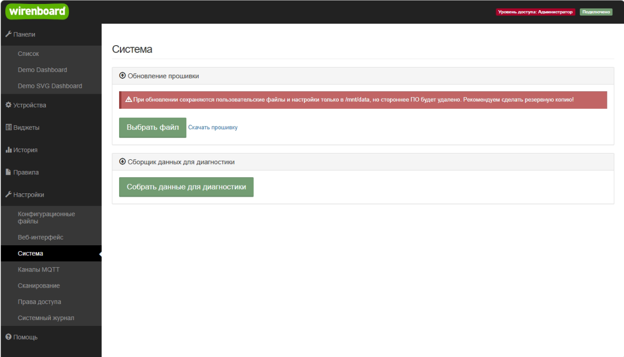

Нет, “Включить режим очистки датчика TH”. Если у вас нет данной кнопки, то нужно обновить ПО контроллера:

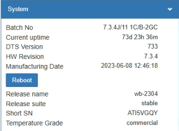

Актуальный релиз сейчас wb-2602, на него и рекомендую переходить по инструкции:
Резервное копирование настроек контроллера можно сделать из консоли по инструкции:
Думаю, что в старом релизе этой функции еще не было в веб-интерфейсе.
Можно, но учтите, что при этом стороннее ПО будет удалено.

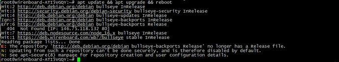

По поводу ошибки уточняю у коллег.

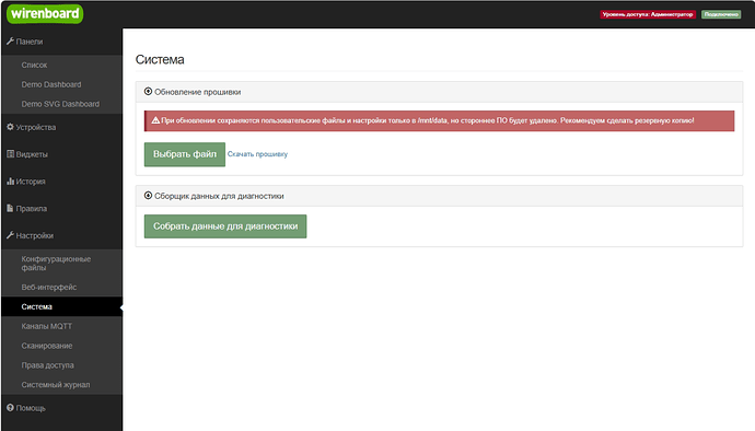

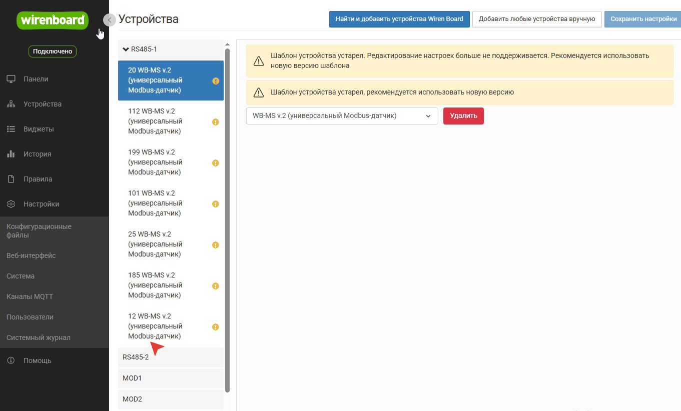

Перепрошил через веб интерфейс, прошивка обновилась. Он долго прогружался, не появлялся в сети (очень нервный момент конечно), значения влажности резко изменились, даже без процедуры чистки датчика, к примеру в одном и том же помещении было 27%, стало 40%. Как раз стало похоже на правду. Вроде всё заработало как и должно. Буду ждать реакцию от заказчика, когда он сам всё проверит. Вам, большое спасибо за оказанную помощь.

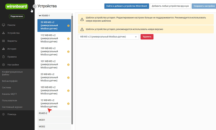

Вроде разобрался, сделал новые шаблоны, старые удалил. Вроде всё работает.

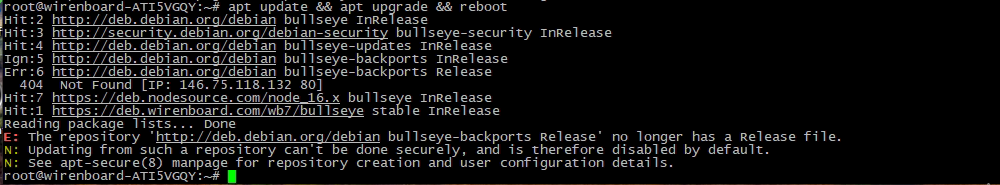

Обновление через apt рекомендовали сделать отдельными командами, а не через “&&”.
