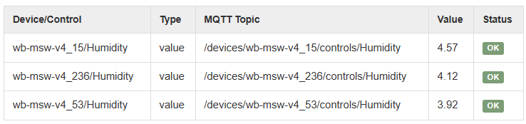

У меня три комбинированных датчика WB-MSW v.4, подключены к одному контроллеру по rs-485 и находятся сейчас все рядом в благоустроенном отапливаемом гараже. Показывают значения от 4 до 5 %. Вызывает сомнение достоверность этих значений, в пустынях такой влажности не бывает. Что-то уж больно мало даже для сухого отапливаемого помещения, может какой-то коэффициент надо применять? На улице по прогнозам влажность около 70%.

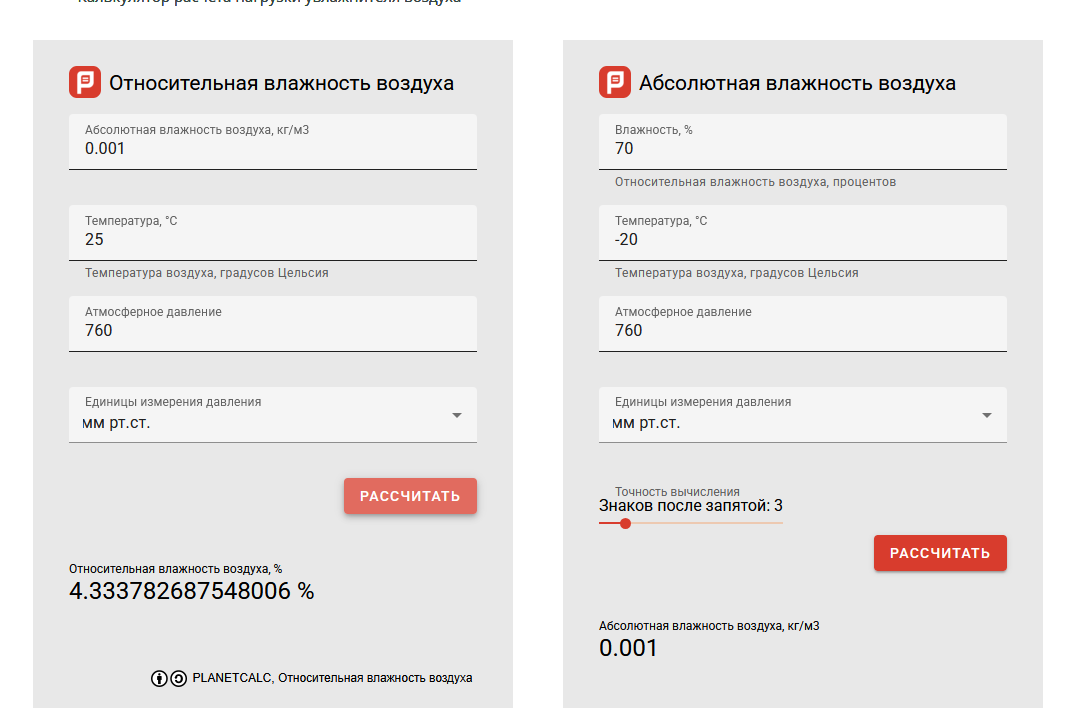

В пустынях не бывает, а в отапливаемом гараже столько и будет, если на улице -20. При нагреве воздуха его абсолютная влажность сохраняется, а относительная - падает. Вот расчет по калькулятору влажности

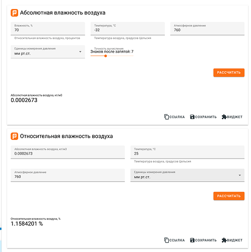

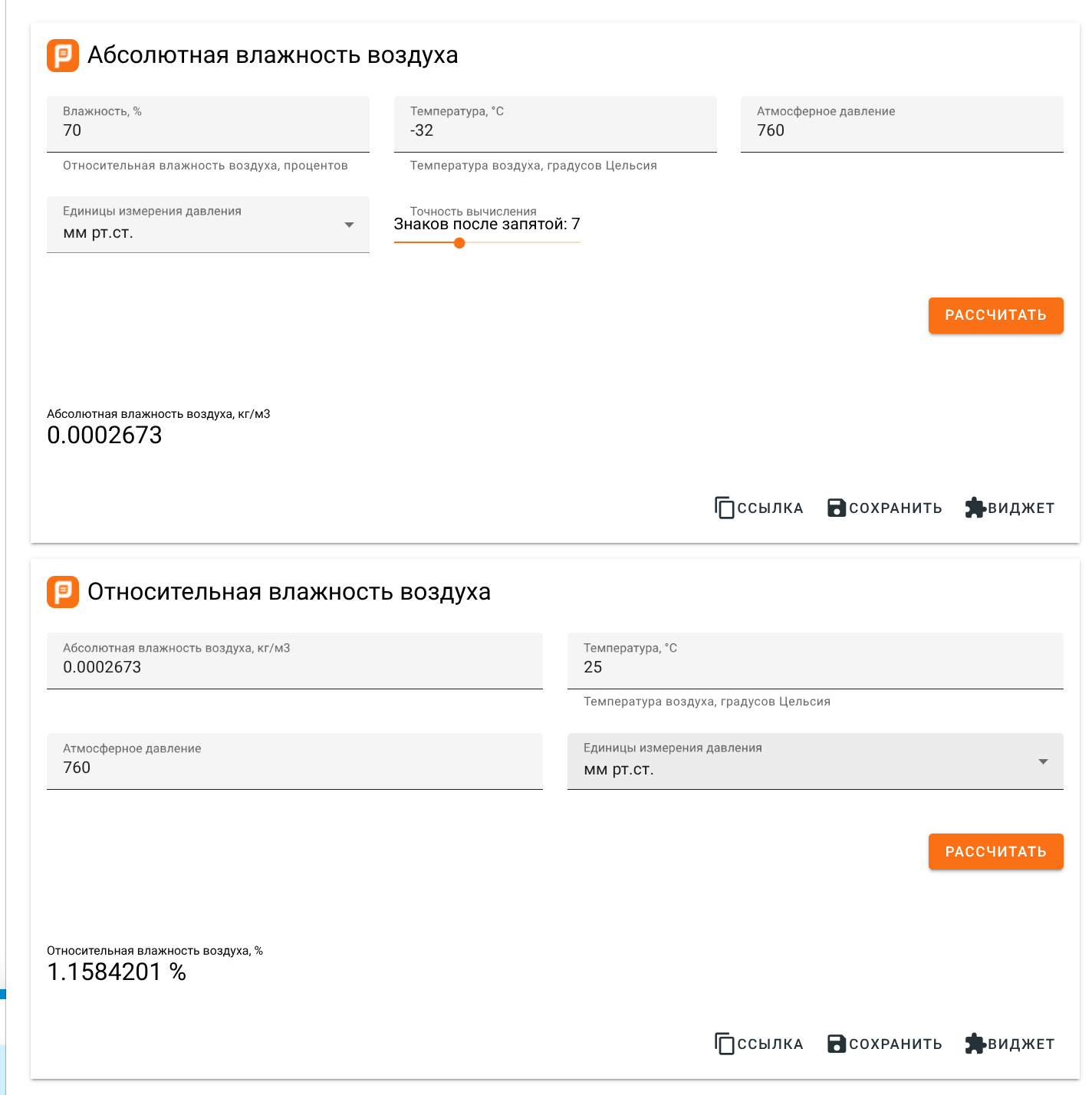

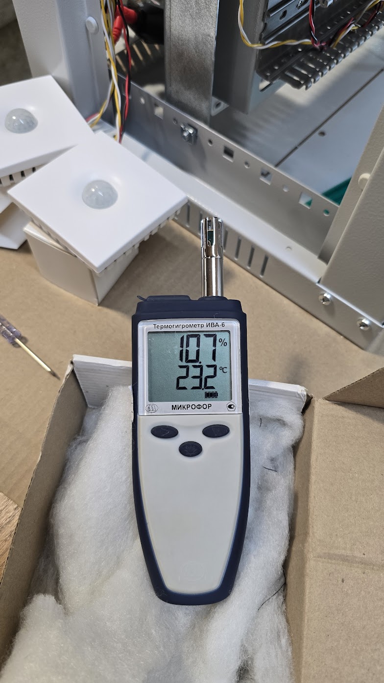

Влажность в гараже действительно очень низкая, на улице -32°C. Измерил поверенным прибором, показывает влажность около 10%. На калькуляторе тоже неправильно считать абсолютную влажность, в отапливаемом помещении и свой микроклимат присутствует. Водопровод есть, снег тает с машины, вещи сохнут.

Прибор ИВА-6Н-Д, поверенный, брал у своих метрологов. Документация во вложении.
Погрешность измерения относительной влажности ±2%.

Мы сталкивались с ИВА-6, которые врали гораздо сильнее, чем им положено по паспорту.
Я бы рекомендовал для эталона использовать хотя бы какую-нибудь Vaisal-у, ну или просто верить нам на слово: мы используем хорошие точные качественные датчики внутри.

  1. можно пересчитать по калькулятору из уличной температуры и влажности (как выше сделал коллега)
