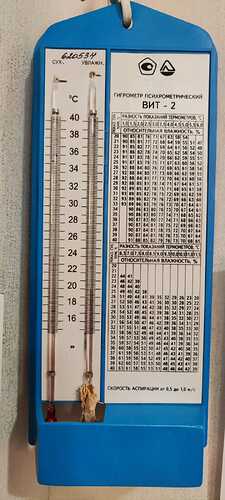

С самого первого подключения заметил странность с датчиком влажности, показания гуляют в пределах 20-30%, но так как начался отопительный сезон, подумал, что всякое может быть и решил для проверки купить лабораторный гигрометр. Стеклянный прибор показал относительную влажность 60%. Обновил контроллер до последней стабильной версии, но проблема осталась.

ВИТ-2 - это не лабораторный гигрометр, он показывает ерунду. У него паспортная погрешность 7% (шкалы), но это при соблюдении скорости аспирации. То есть вы не только должны намочить ватку, но и дуть на неё непрерывно вентилятором со скоростью от 0.5 до 1 мс. В общем его показаниям верить нельзя.

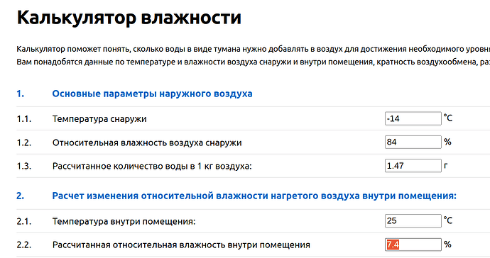

Есть простой способ проверить адекватность показаний влажности: пересчитать из влажности воздуха на улице. Логика такая: вентиляция берёт забортный воздух, батарея отопления его нагревает, но количество воды (абс. влажность) остаётся одно и то же.
Калькуляторы можно найти в интернете, например тут.
Вот текущие цифры для Москвы:
Спасибо за пояснения. Тем не менее, что мне делать с моим датчиком? Ведь, явно у меня в квартире не пустыня!

Судя по вашим показаниям, уровень влажности соответствует норме для зимнего периода в РФ. Как было отмечено ранее, для проверки адекватности показаний влажности можно пересчитать её, исходя из уличной влажности.
Пересчет потребует тоже корректных исходных данных и к тому же даже с учётом всех погрешностей, стеклянный гигрометр показывает влажность значительно выше, что косвенно доказывает неисправность датчика WB. Предлагаю привезти к вам датчик на диагностику.
