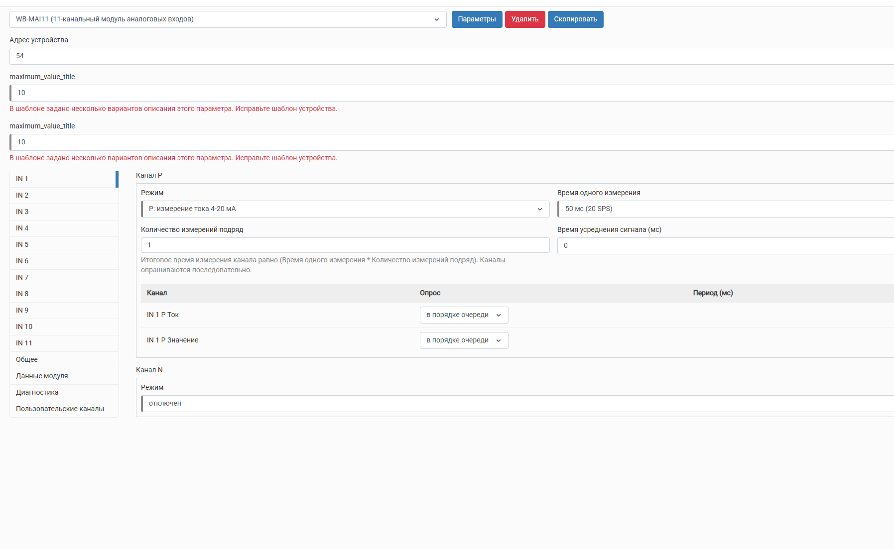

Вопрос по WB-MAI11. Обновился на WB 8.5.3 до релиза wb-2602. В настройках модуля появилась ошибка, что шаблон устаревший. Переключился на новый. Термометры работают нормально. При включении датчиков тока появляется ошибка шаблона. Поделитесь рабочим шаблоном.

  • после переключения на новый шаблон при включении режима измерения тока появляются ошибки вида
    maximum_value_title: в шаблоне задано несколько вариантов описания этого параметра.
Это сообщение генерирует Validations в новом редакторе шаблонов Web UI, когда в шаблоне для одного и того же параметра указано несколько разных описаний (например, в разных modes или подканалах). Похоже, что в текущей версии стандартного шаблона WB‑MAI11 для режимов тока есть конфликтующие описания параметра maximum_value_title.
То есть проблема, скорее всего, в штатном шаблоне прошивки, а не в вашей конфигурации.

  • при выборе нового шаблона WB‑MAI11 и включении режима измерения тока Web UI выдаёт ошибки валидации по параметрам вида maximum_value_title.
Вы выложили файл config-wb-mai11.json — судя по описанию и типичной причине таких сообщений, ошибка связана с тем, что в одном устройстве из разных источников (шаблон + конкретный девайс + возможно старые настройки) одновременно присутствуют разные варианты описаний одного и того же параметра. В вашем случае это поля maximum_value_title (и, возможно, аналогичные параметры) для каналов тока.
Это баг в сочетании нового шаблона WB‑MAI11 с уже существующей конфигурацией устройства.

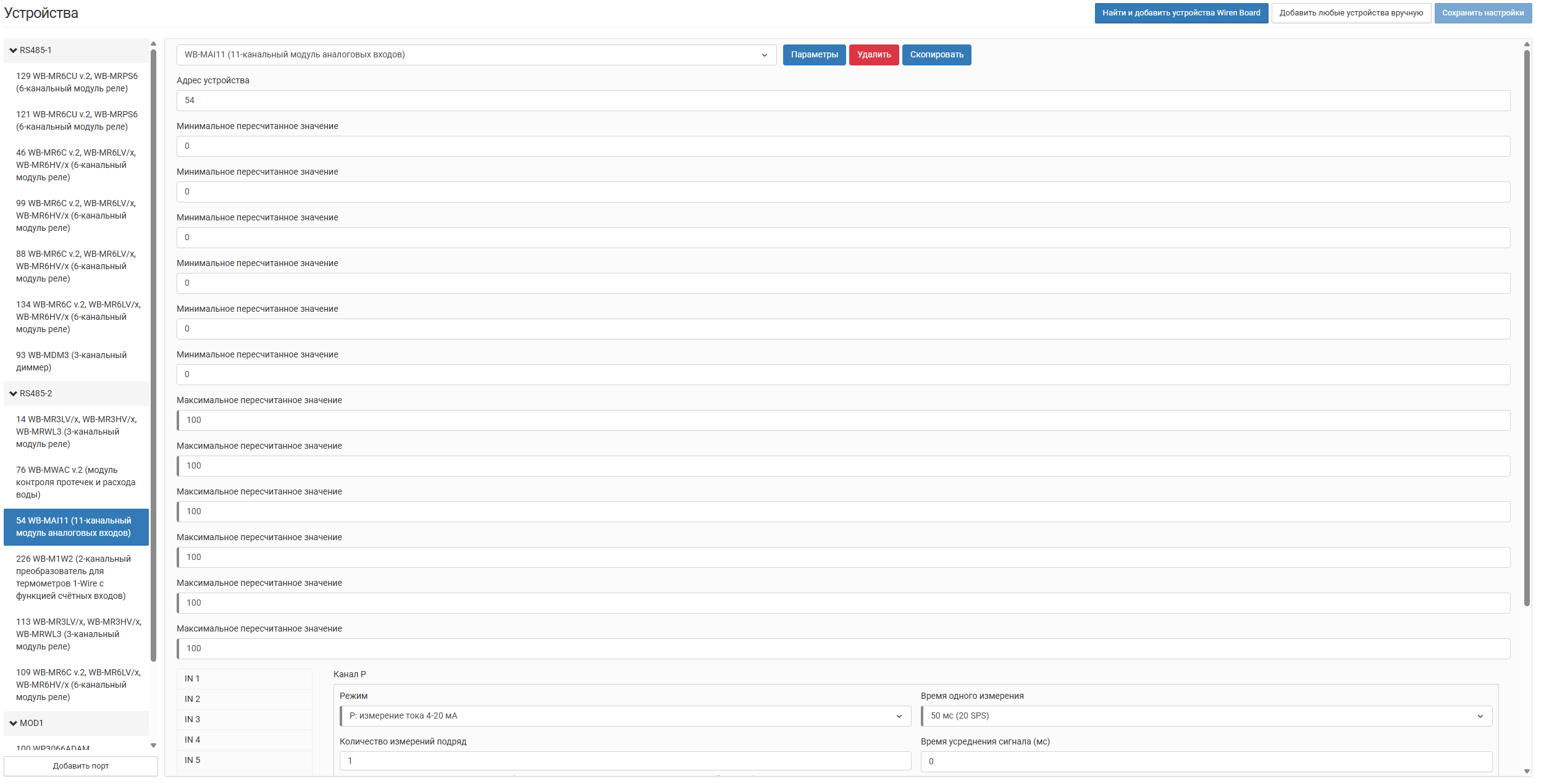

Удалил кастомные шаблоны. перезагрузил систему. Шаблон все равно работает не адекватно. Браузер тож перезагрузил. Вместо того чтобы отображать мин и максимальные настройки каждого канала. Все кидает в основную страницу.
