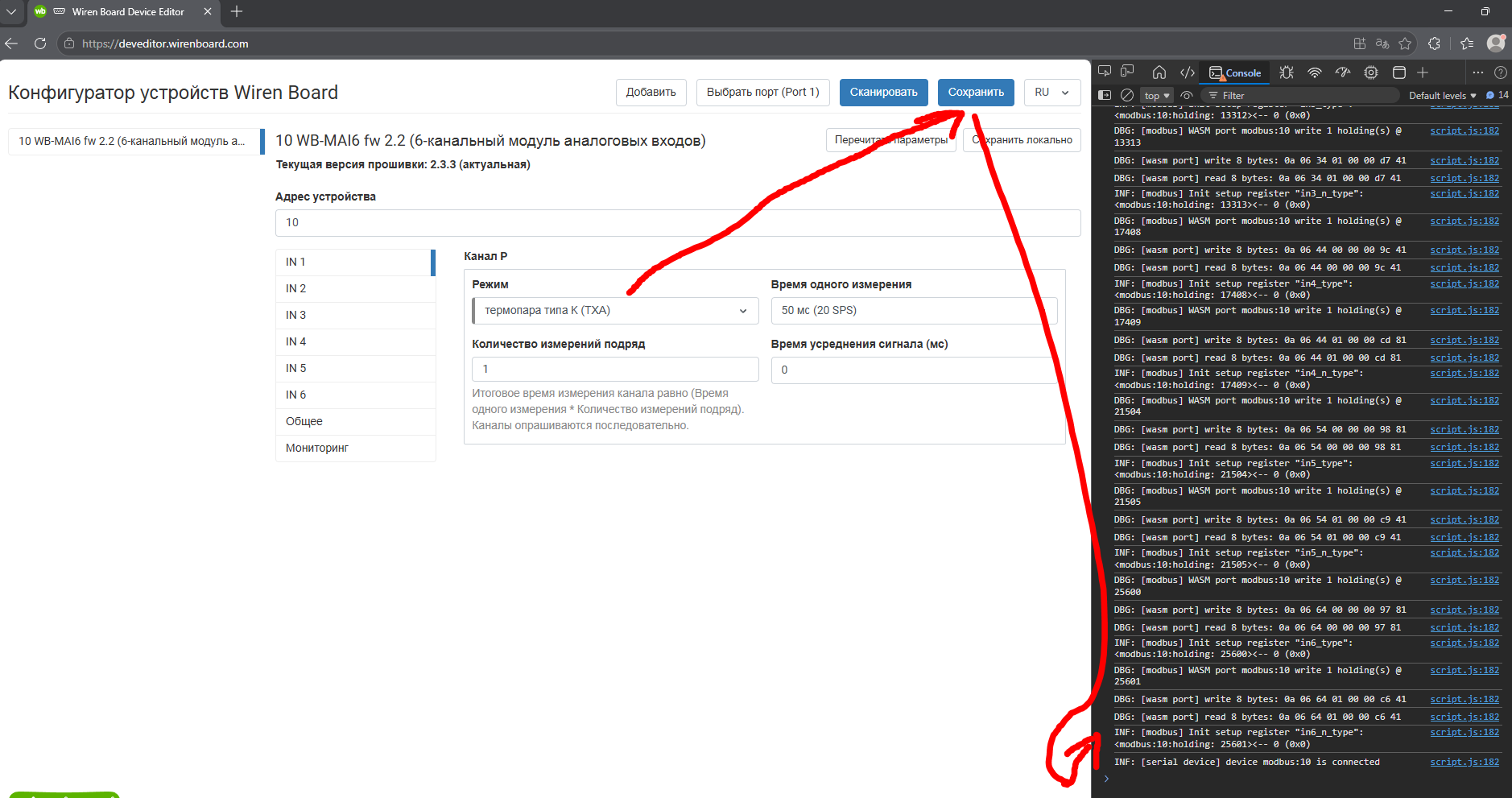

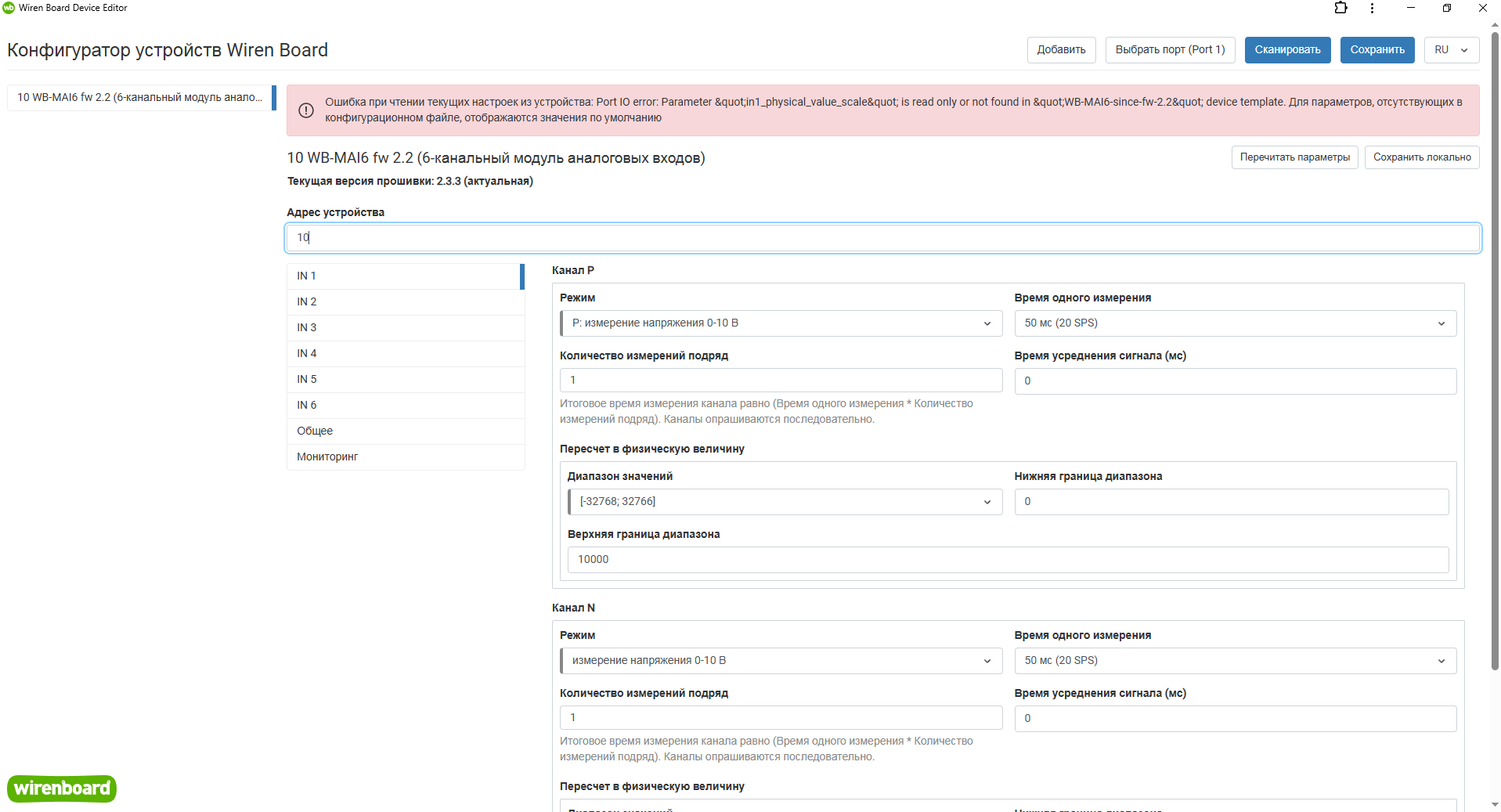

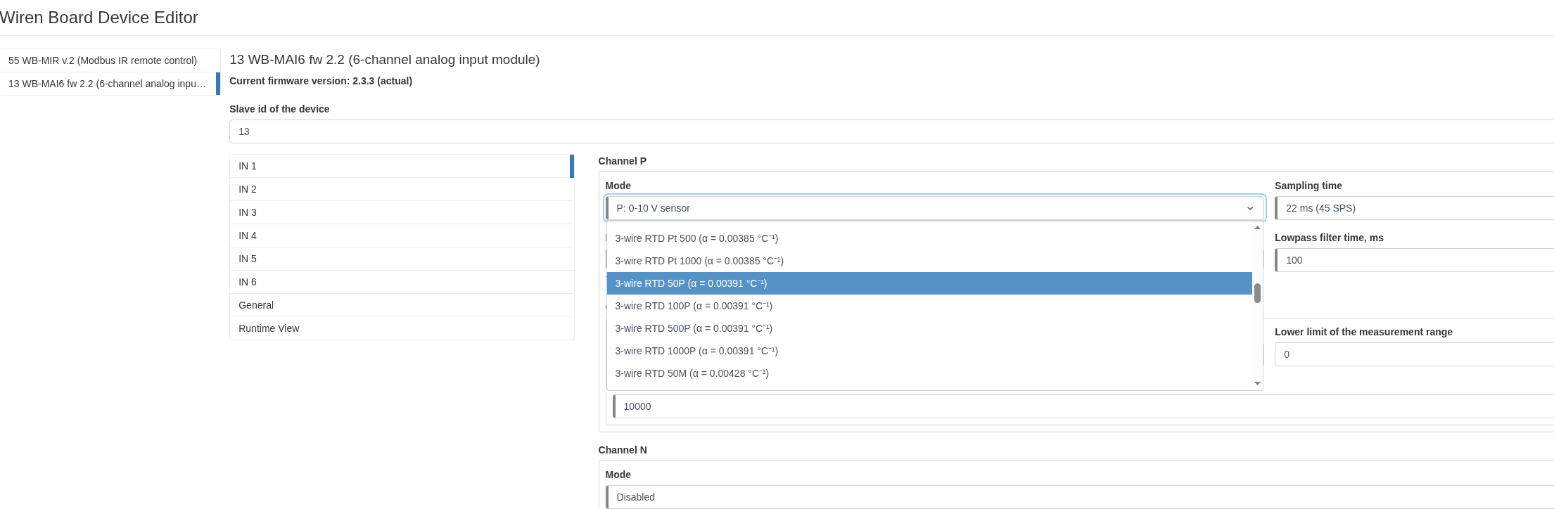

Не получается сконфигурировать MAI6, при попытке записи в регистры выбора измеряемой величины отличной от “Термопара типа К (КХА)” выдает ошибку. Пытался выбрать и записать режим “Измерение напряжения 0-10 В” - ошибка, пробовал “Измерение тока 4-20мА” - ошибка. Случайно выбрал “Термопара типа К (КХА)” - записало. Что я делаю не так? Подробности см. скрины ниже.

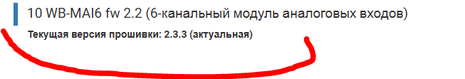

Какая версия прошивки в модуле?
А этого не достаточно?
он подключен пока только к Web конфигуратору.
При первом подключении он захотел обновится и я его обновил, потому что помню что были проблемы с измерением температуры по 3 проводной схеме на прошлых прошивках. После обновления вот так.

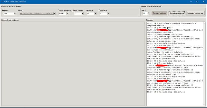

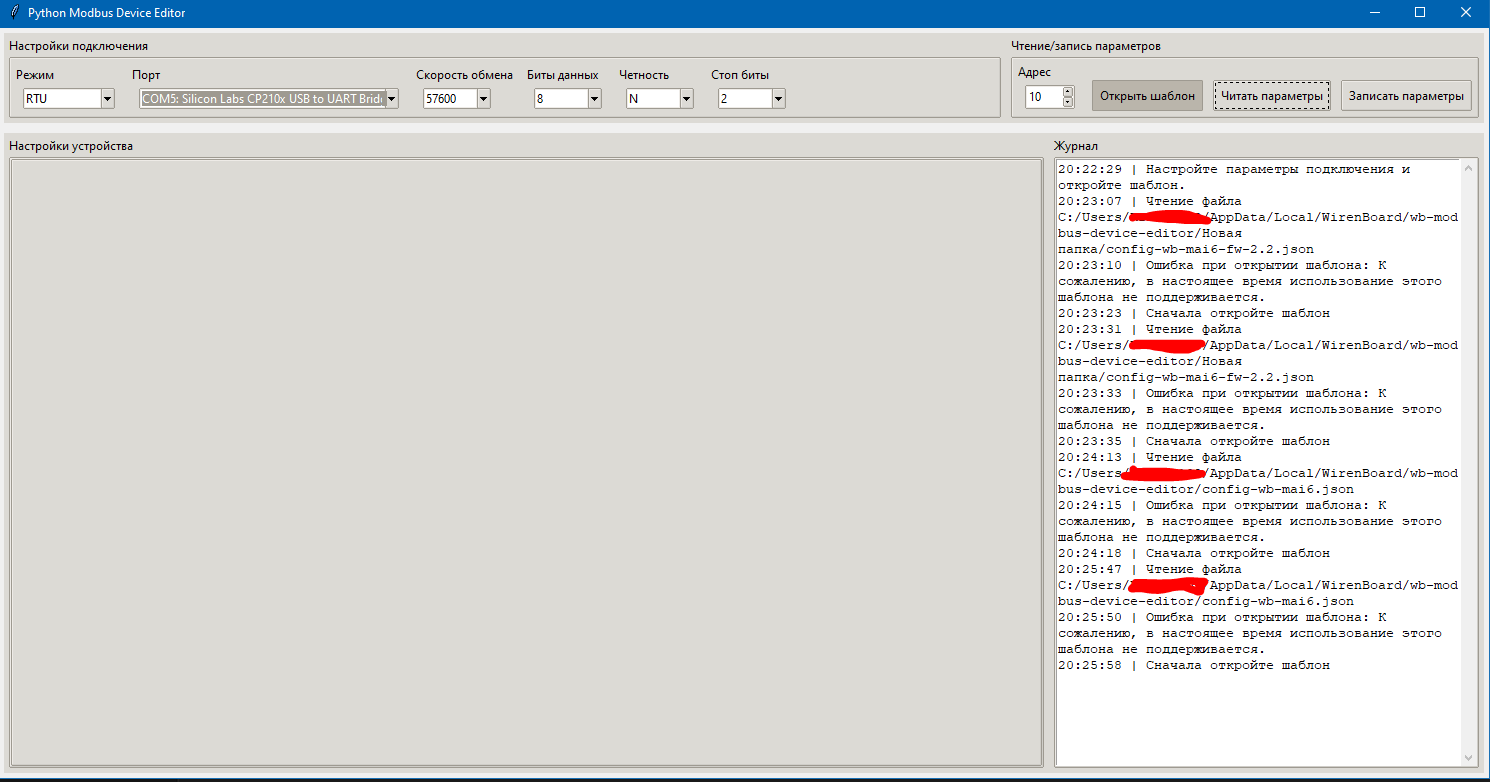

P.S. C помощью Pyton Modbus Editor еще хуже - вообще ничего не происходит (пробовал и MAI-6 и MAO4 и разные шаблоны), Хотя из устройства он что то пытается читать судя по светодиоду на модуле, хотя нет - молчит
Было что-то похожее с актуальной версией wb-mqtt-serial, попрошу разработчиков глянуть.
Проверьте в актуальной версии клиента пожалуйста. То есть обновите его.
В актуальной версии чего? Python Editor? или обновить страницу https://deveditor.wirenboard.com.?
Да, обновить, полностью с перезагрузкой.
Развиваться не будет, то есть лучше не использовать.
Нет, все равно так же.

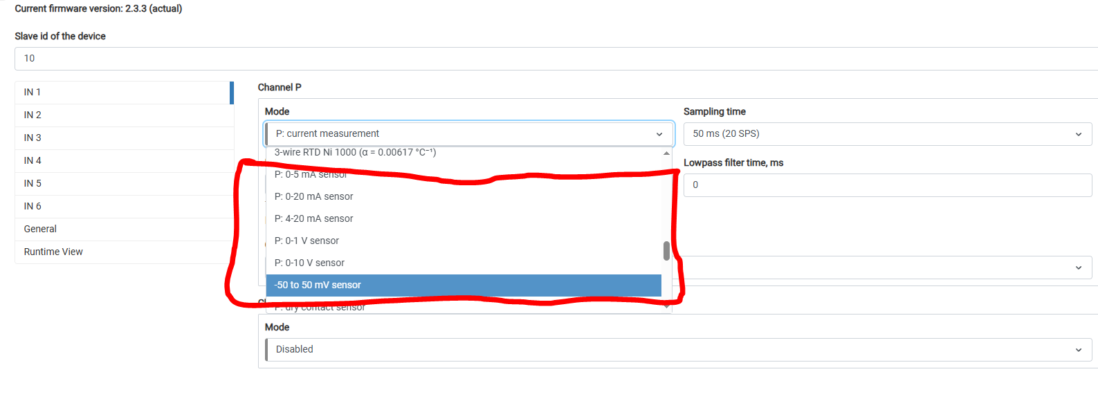

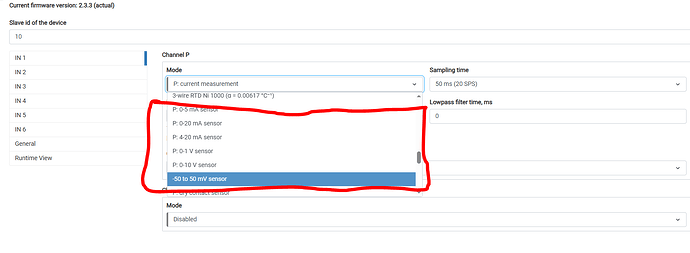

Удалил историю за 24 часа, перезагрузил страницу Ctrl+F5, поменял браузер на Chrome, установил приложение для браузера и … ничего не помогло. Причем редактор дает сохранить измерение температуры(pt100, любые другие режимы измерения температуры но сразу выдает ошибку при попытке выбрать режим измерения 0-10В, 4-20Ма, 0-5мА.
P.S. Опытным путем (перебор всех значений в выпадающем списке) удалось выяснить что это происходит при выборе любого из этих значений
. Гарантированно получаем ошибку как на скрине выше.

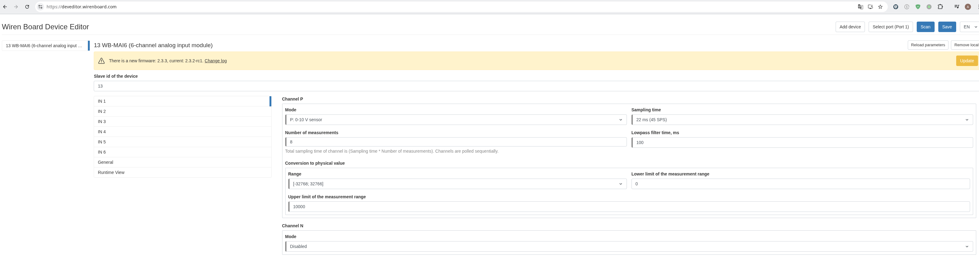

Откатил прошивку на предыдущую:
Видно что все настройки читаются.

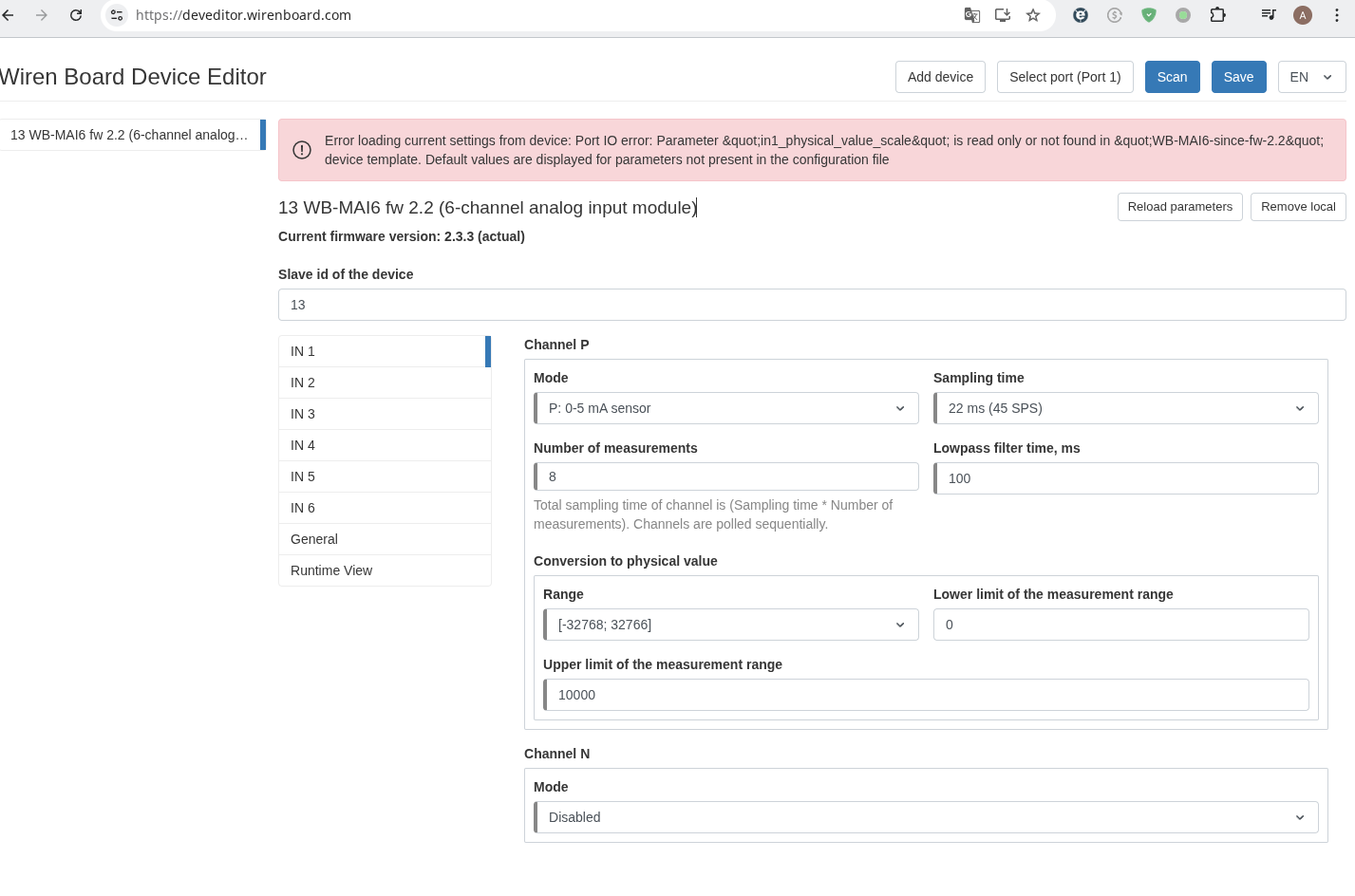

Обновил FW, проверяю на 2.3.3:

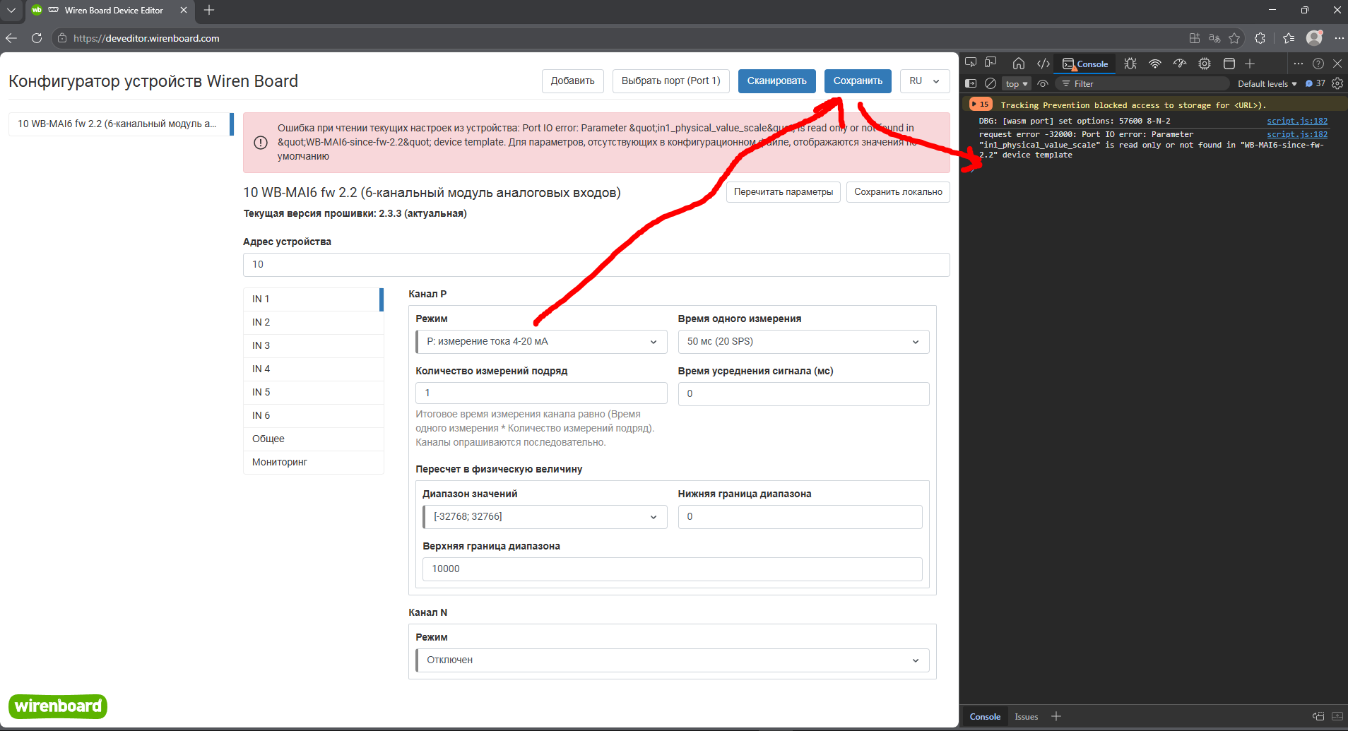

Устанавливаю для P первого канала тип 0-5мА, второй выключен.
Нажимаю “Save”.
Получаю “Error loading current settings from device: Port IO error: Parameter "in1_physical_value_scale" is read only or not found in "WB-MAI6-since-fw-2.2" device template. Default values are displayed for parameters not present in the configuration file”
Значение не сохраняется, после нажатия “Reload parameter” возвращается предыдущая настройка.
Пошел к разрабочикам.

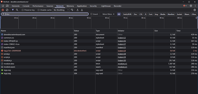

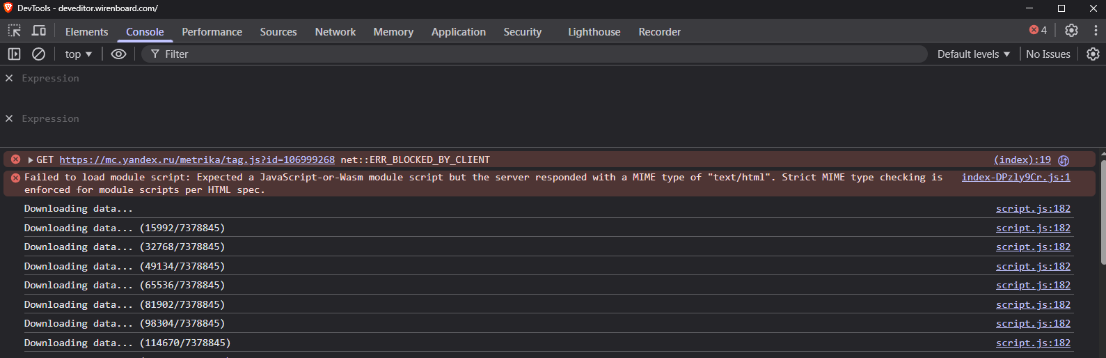

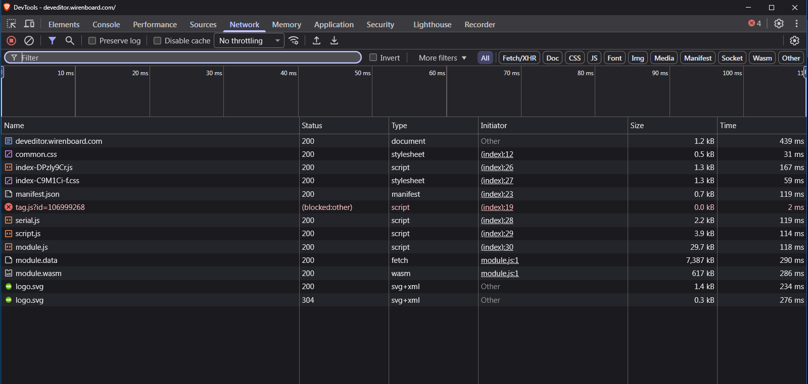

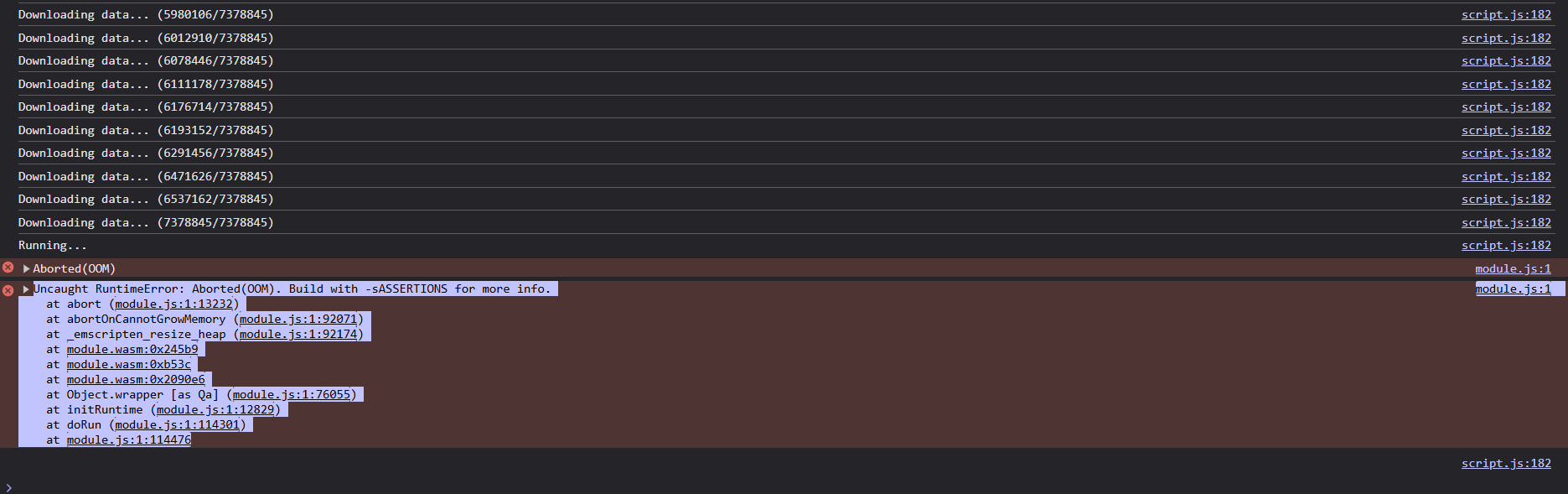

Не могу проверить, не удается открыть страницу (белый холст)
в консоли вот это
P.S. КВН не помогает, провайдер МТС
