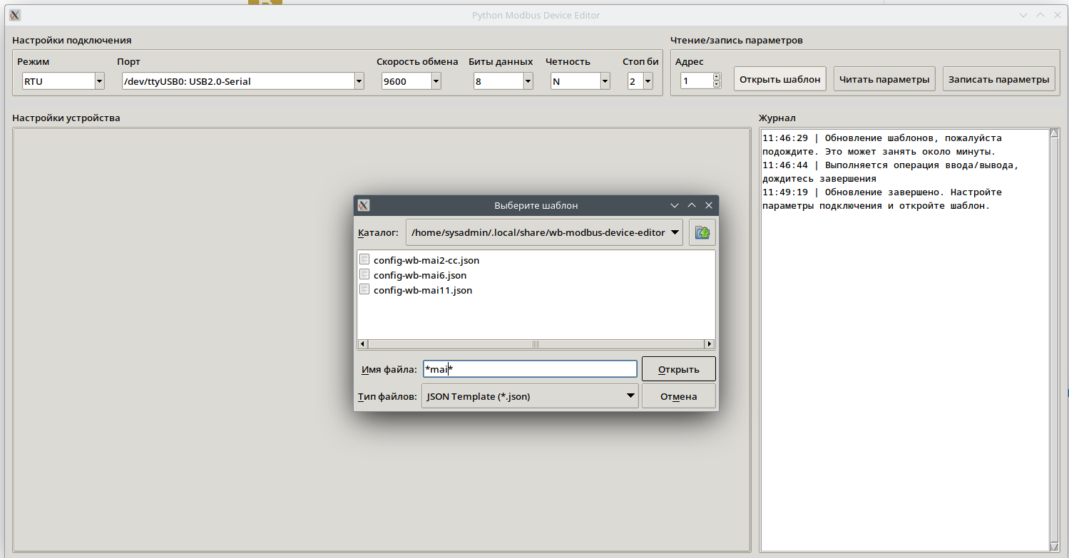

Добрый день. Проблема с программой wb-modbus-device-editor v1.4.0. Открывается, ставится шаблон. Далее ничего не происходит, при попытке считать либо записать параметры пишет “Выполняется операция ввода/вывода, дождитесь завершения”. Версия модуля 2.1.0, а так же пробовал на версии 2.0.7

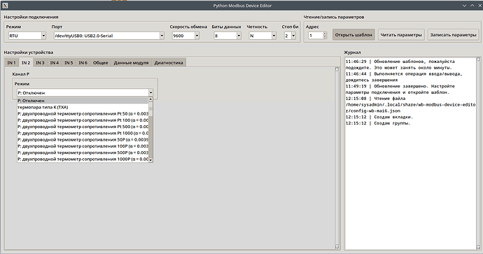

И на этом, все. Больше вы ничего не сделаете. Не считаете, не запишите параметры. Выше ссылки на видео в телеграмм от 2 разных пользователей. Ситуация та же. Созданы вкладки, созданы группы, далее при попытке, что то сделать выдает “Выполняется операция ввода/вывода, дождитесь завершения”
Воспроизвел, описал и отдал разработчикам.

Фикс (ограниченный) в версии 1.4.2.
Замечательно сделали, теперь даже установочного файла для винды нет )))) И комментарий к версии, замечательный “Решили не исправлять, просто выводится соответствующее сообщение” Шаблон не поддерживается. Ладно, жили как то раньше без проги, так и будем. Хотели как лучше, вышло как всегда. Главное что бы модули работали))))
