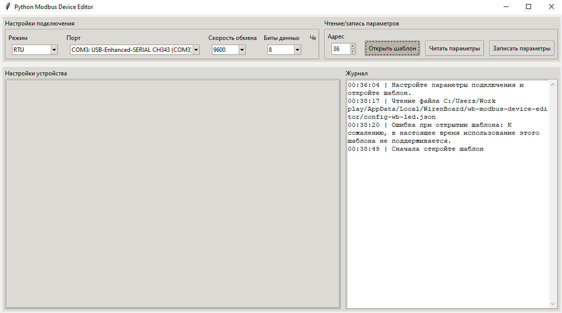

Чтобы не ввести никого в заблуждение, дополняю: у меня была старая версия Modbus Device Editor. На ПК ради интереса хотел самостоятельно изучить конфиг, скачал свежую версию и обнаружил, что вывод в лог другой:
12:46:36 | Обновление шаблонов, пожалуйста подождите. Это может занять около минуты.
12:48:26 | Обновление завершено. Настройте параметры подключения и откройте шаблон.
12:49:06 | Чтение файла /home/mrfriz/.local/share/wb-modbus-device-editor/config-wb-led.json
12:49:12 | Ошибка при открытии шаблона: К сожалению, в настоящее время использование этого шаблона не поддерживается.
Проблеме год, так и не удалось решить? или решение где-то в другой теме описано? По факту все так и не работает. теперь только ошибка другая…
Прошу прощения за долгий ответ!
К сожалению проблема неприоритетная, не приступали к ней. В документации есть список с какими модулями на данный момент modbus-device-editor не работает.
