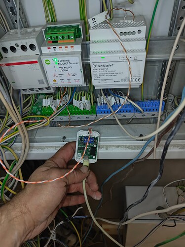

Как подключаете устройство? Сделайте фото, пожалуйста.

Преобразователь использовали от Bolid

Также на вашем фото вижу, что GND не соединена.
