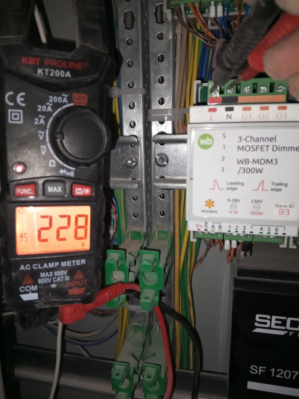

Пожалуйста вышлите фото с мультиметром на клеммах питания модуля где будет видно поданное напряжение и индикаторный светодиод.
Видимо неправильно выразился - интересует питание интерфейса. На разъеме RS485 постоянное напряжение какое?
Вам удалось выполнить замер питания?
