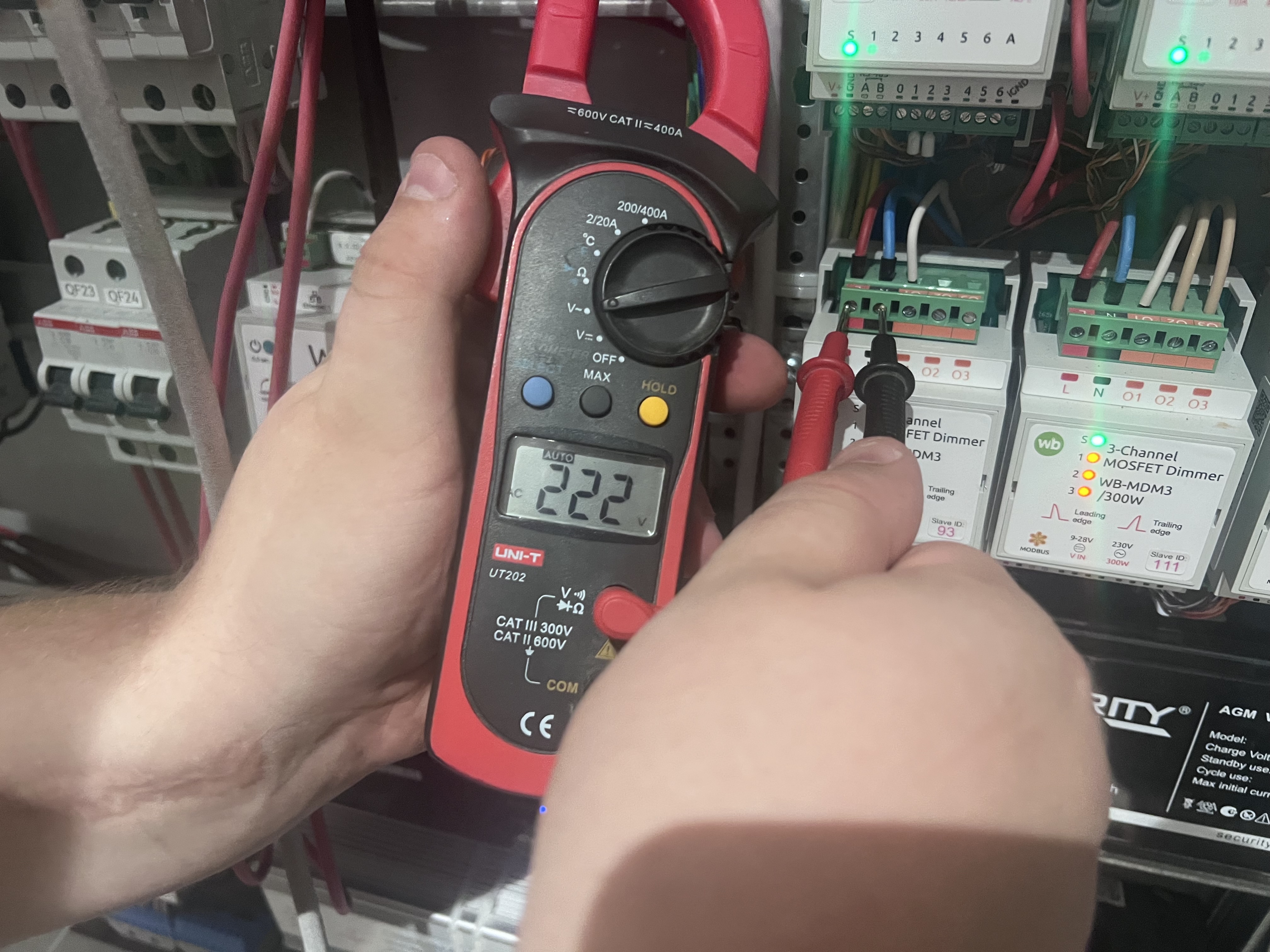

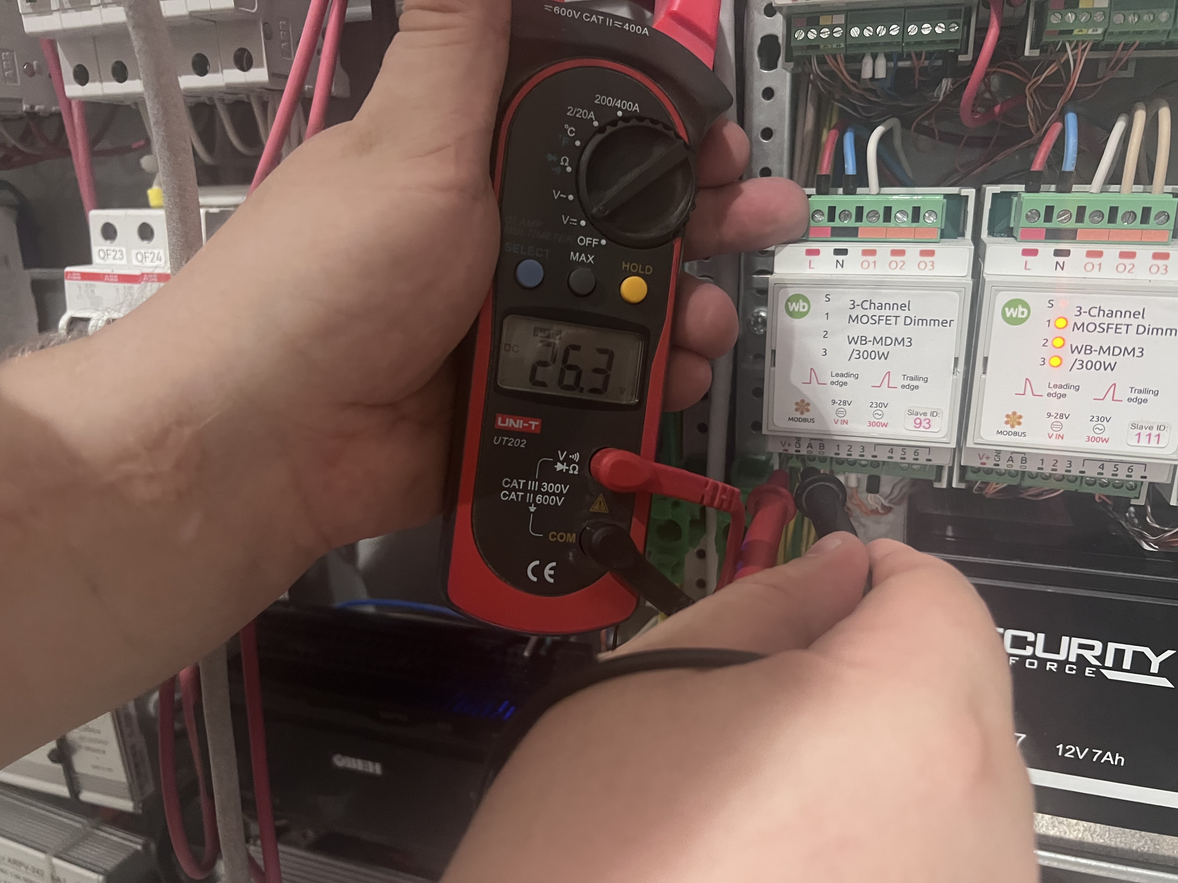

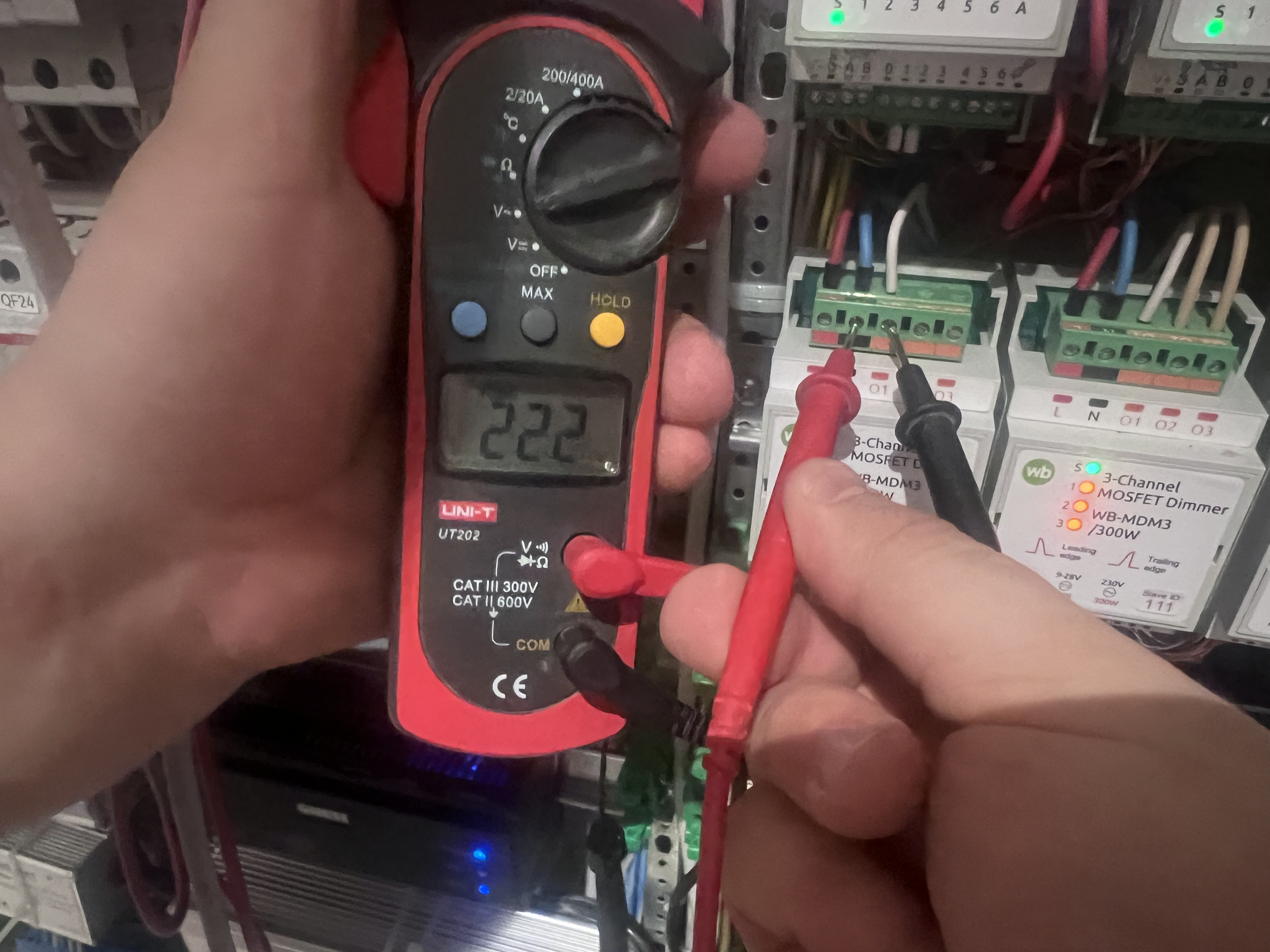

Добрый вечер, в продолжении Ранее заведенного треда . К сожалению только сегодня удалось оказаться в квартире.
Не работает wb-mdm3. Сделал сегодня свежие фото с показанием мультиметра на клеммах.
[grid]
[/grid] модуль не определяется на шине и видимо сохраняет свое последнее состояние, поэтому на выходе 1 выдает 220в, при подаче напряжения через шину 24в от контроллера.

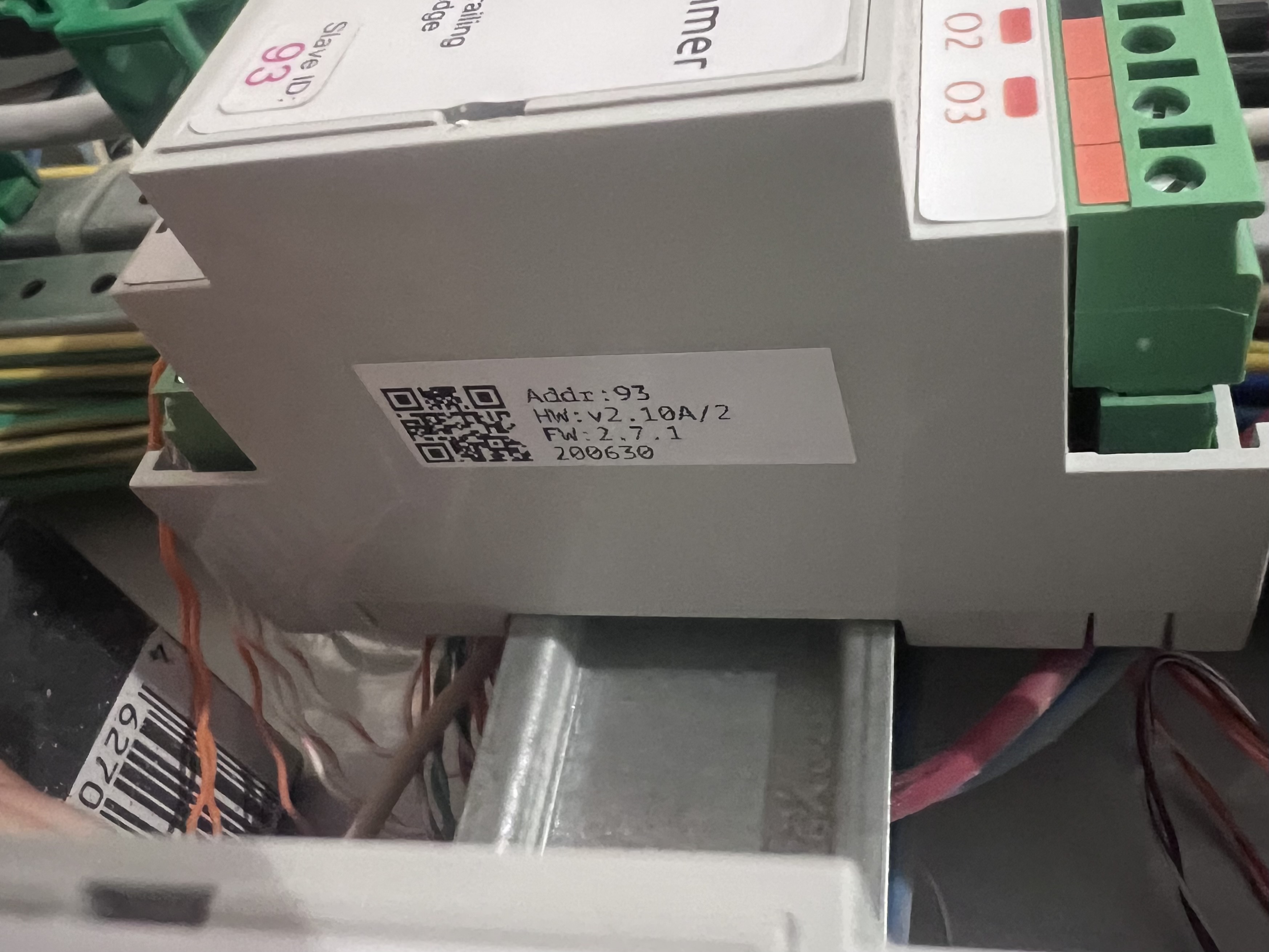

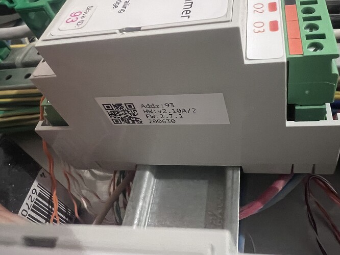

Сообщите еще серийный номер диммера.
Добрый день. Если я правильно понимаю, то серийный номер 200630
