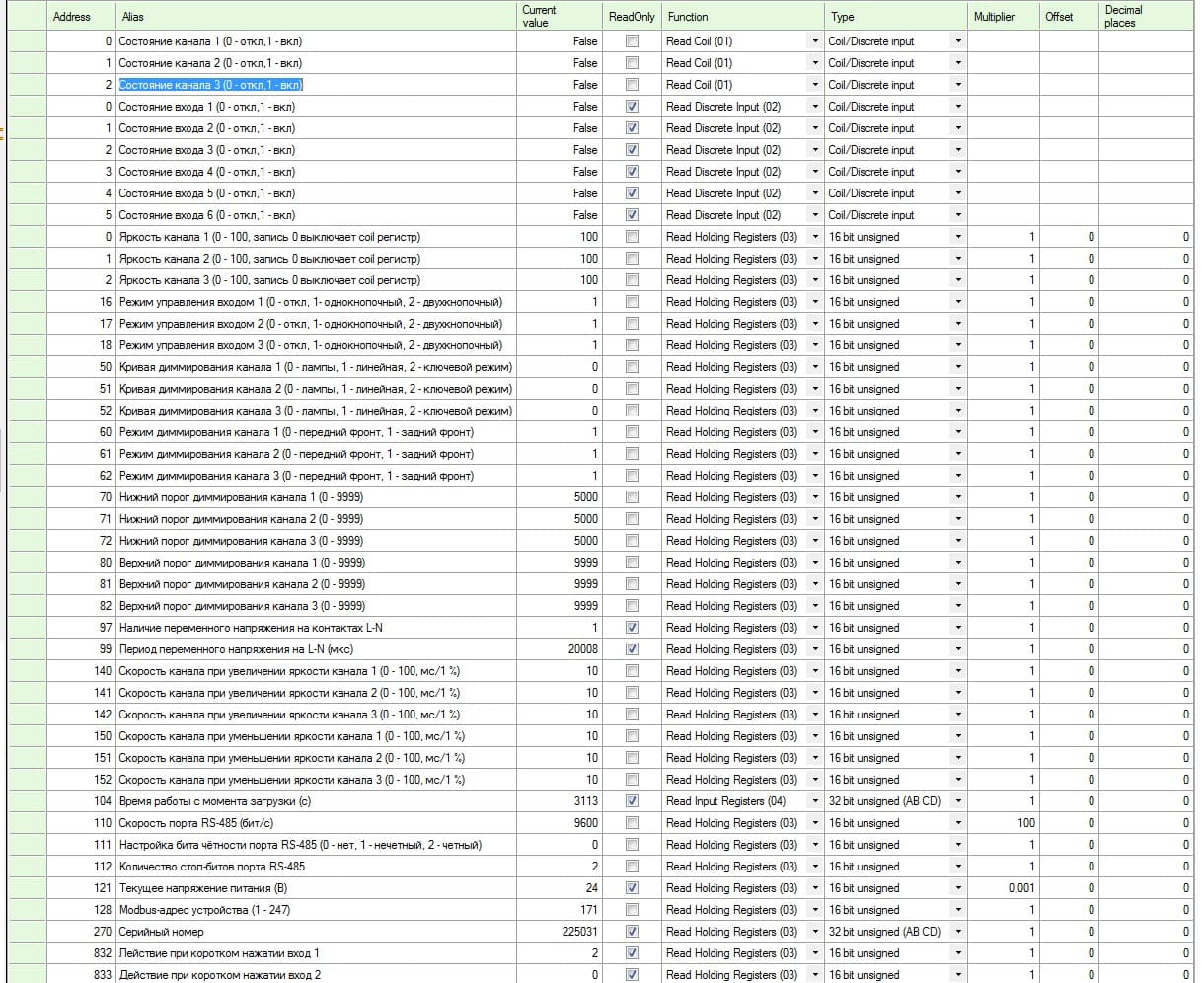

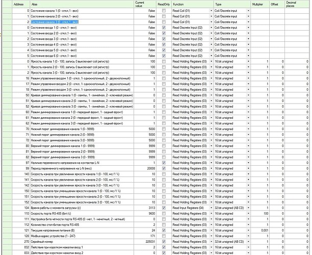

Проявилась проблема так: После очередного выключения кнопкой все каналы диммера включились и все подключенные лампы начали вспыхивать одновременно на очень непродолжительное время ~ 0,5 c. Выключить каналы диммера кнопкой не удалось, снял питание с блока питания 24 В. После восстановления питания каналы диммера не работают должным образом, индикация канала - мигает. Лампы, подключенные к каналам - вспыхивают ненадолго и гаснут, как будто диммер не держит напряжение. При 100% яркости, между каналом и нулём 162 В, вне зависимости от состояния канала “включён/отключён” в отсутствии нагрузки. При подключении светодиодной лампы напряжение падает до нуля (около 10 В) и начинает пульсировать. Что можно проверить и что можно сделать, чтобы вернуть диммер в рабочее состояние? Измененную конфигурацию и схему подключения прилагаю.

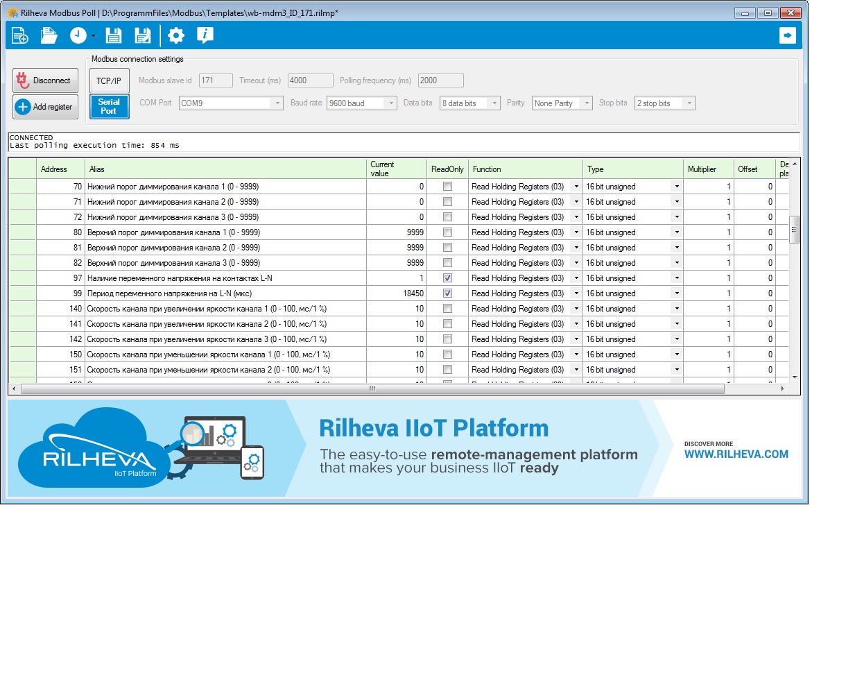

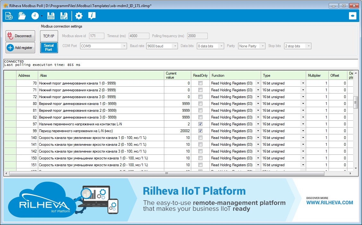

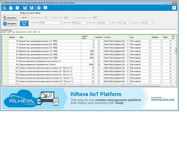

Подключил лампу накаливания 25 Вт. Всё происходит точно так же, как и для диодной лампы. Смена фронта диммирования, а так же порога диммирования не производит никаких изменений. Лампа вспыхивает на доли секунды и тут же гаснет. Единственное, в этот раз обратил внимание, что регистр с номером 97 меняет своё значение 0 → 1 → 2 ->0
Измерьте напряжение питания между L и N.
