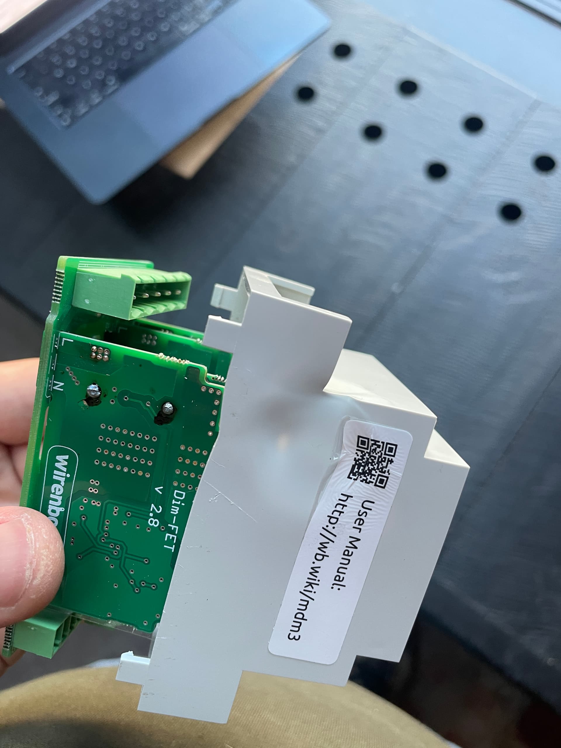

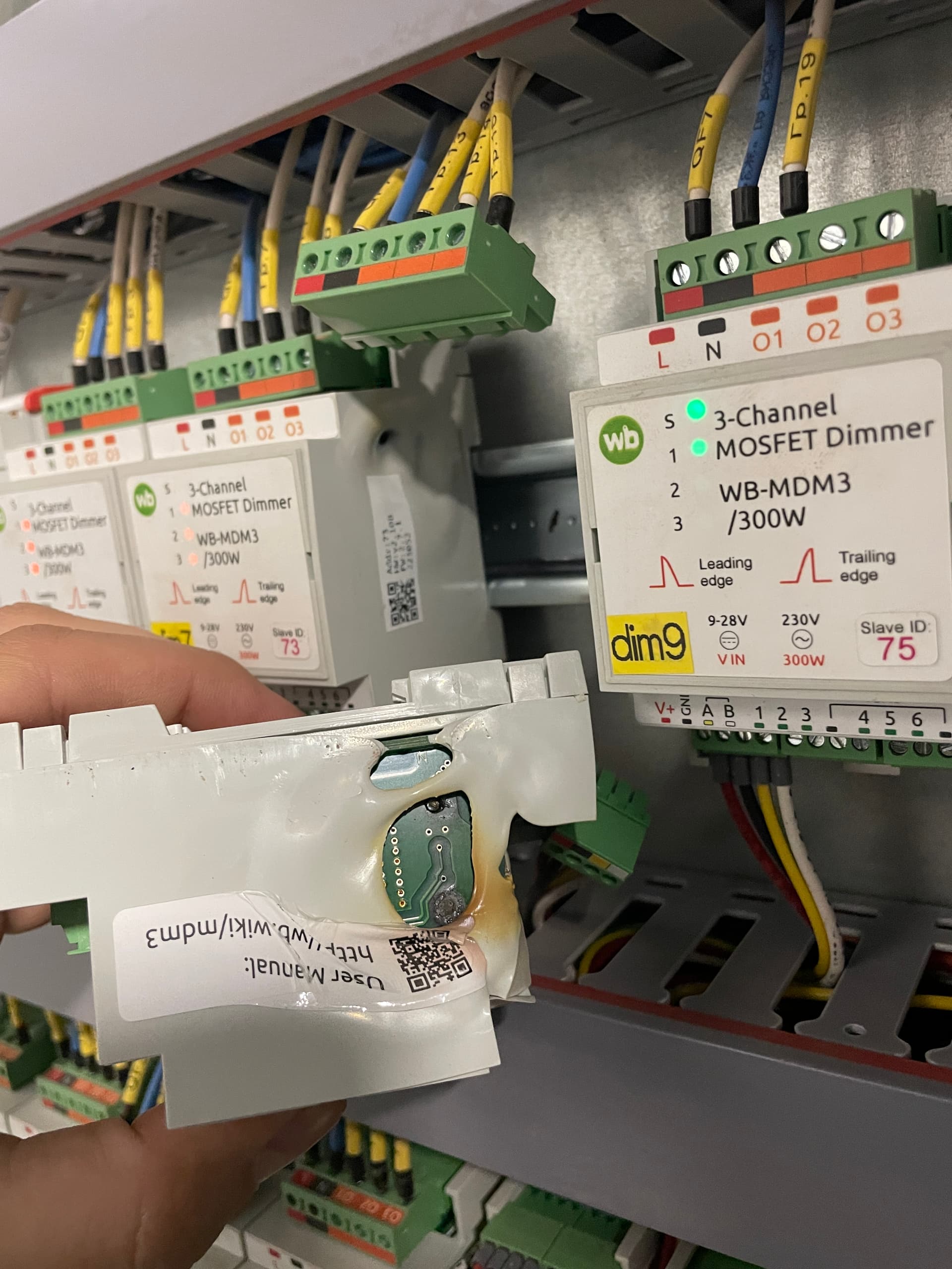

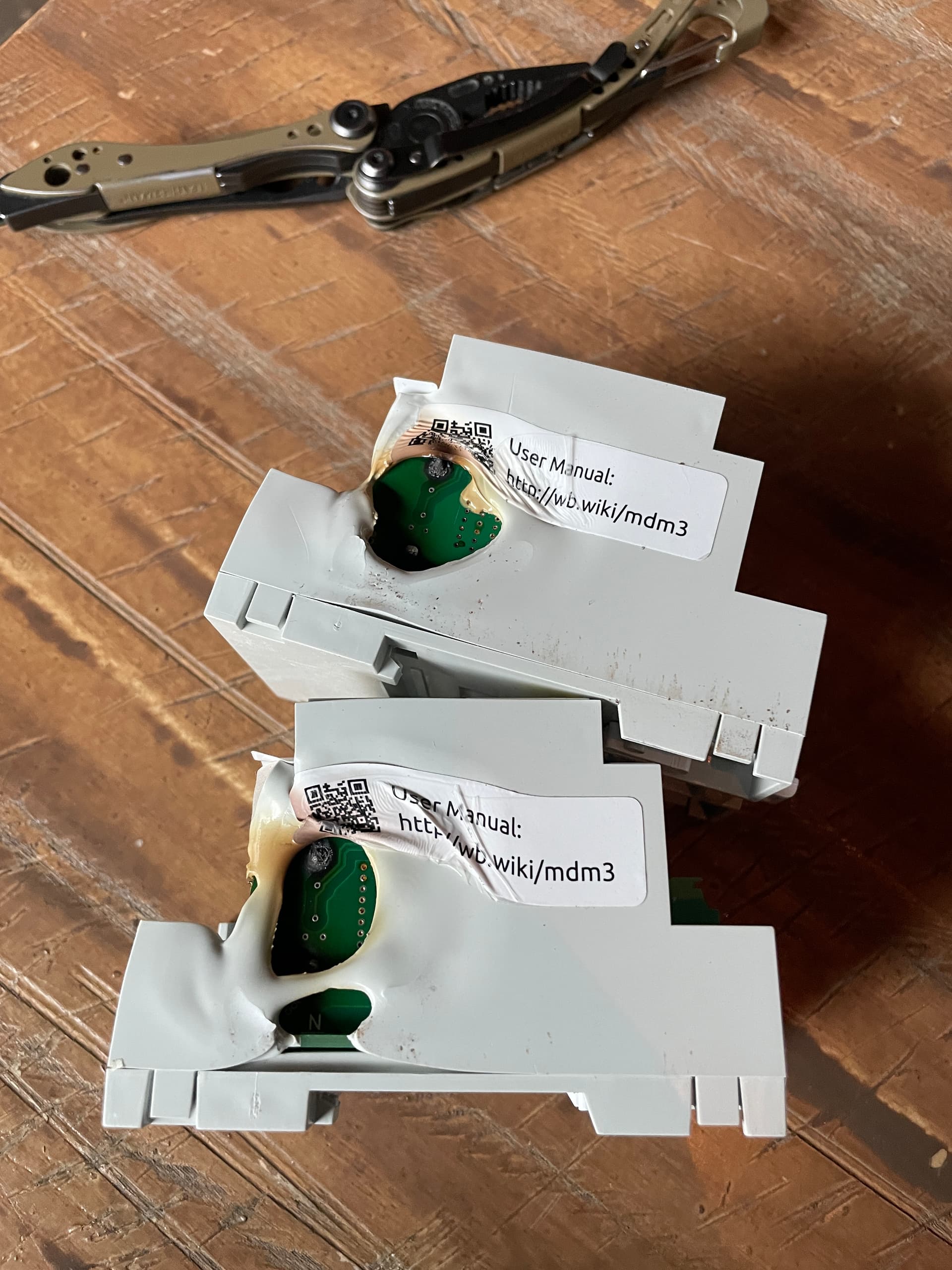

На всех диммерах, в том числе и из предыдущей темы горел 1 канал.

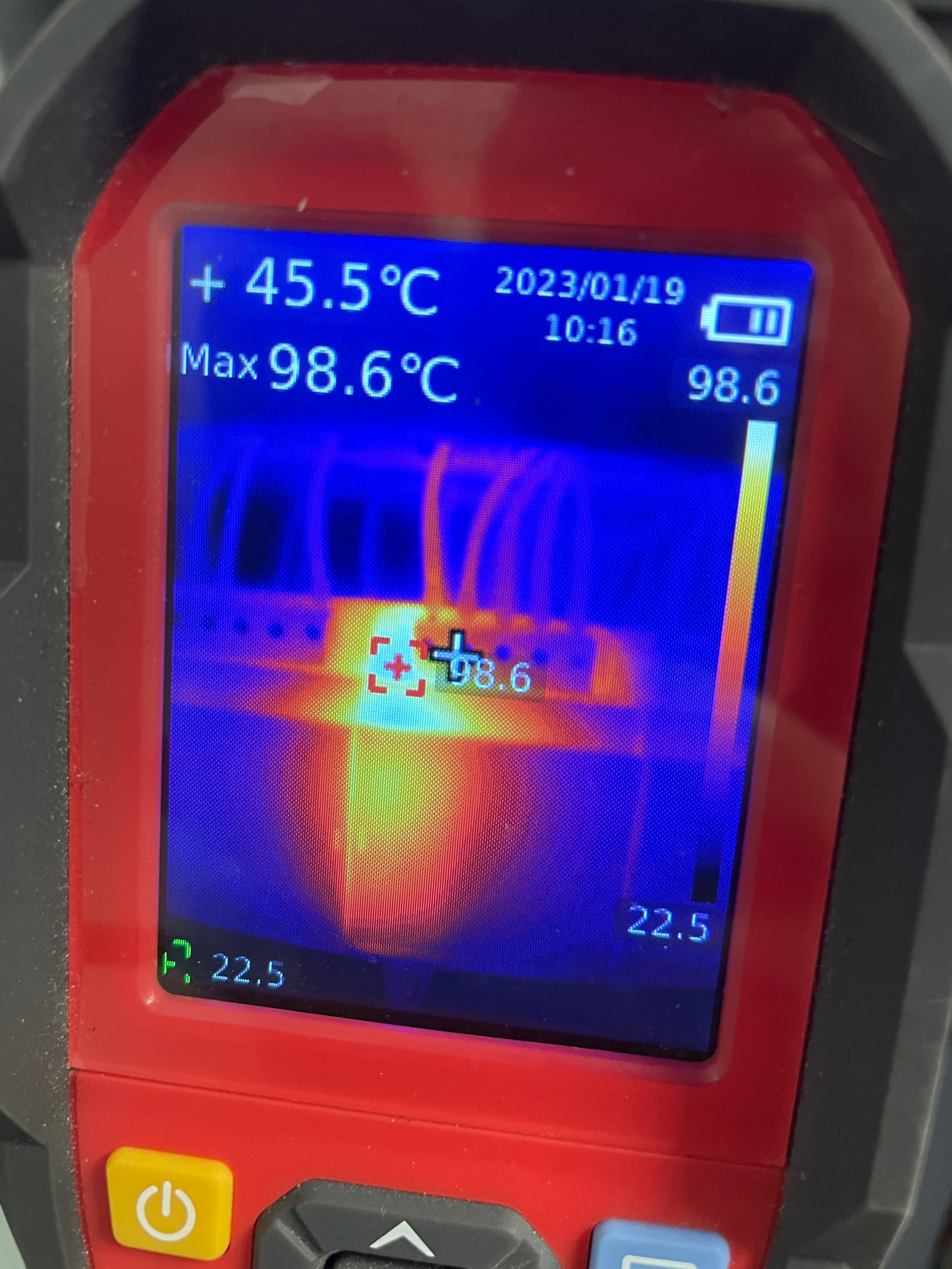

один из диммеров успели поймать в моменте нагрева, было около 70 градусов, отключили, он остыл, поменяли местами группы каналов, тот что был на первом поставили на 3 и наоборот. наблюдали в течении двух часов - нагрева нет. приехал на следующий день, первый канал был 98 градусов

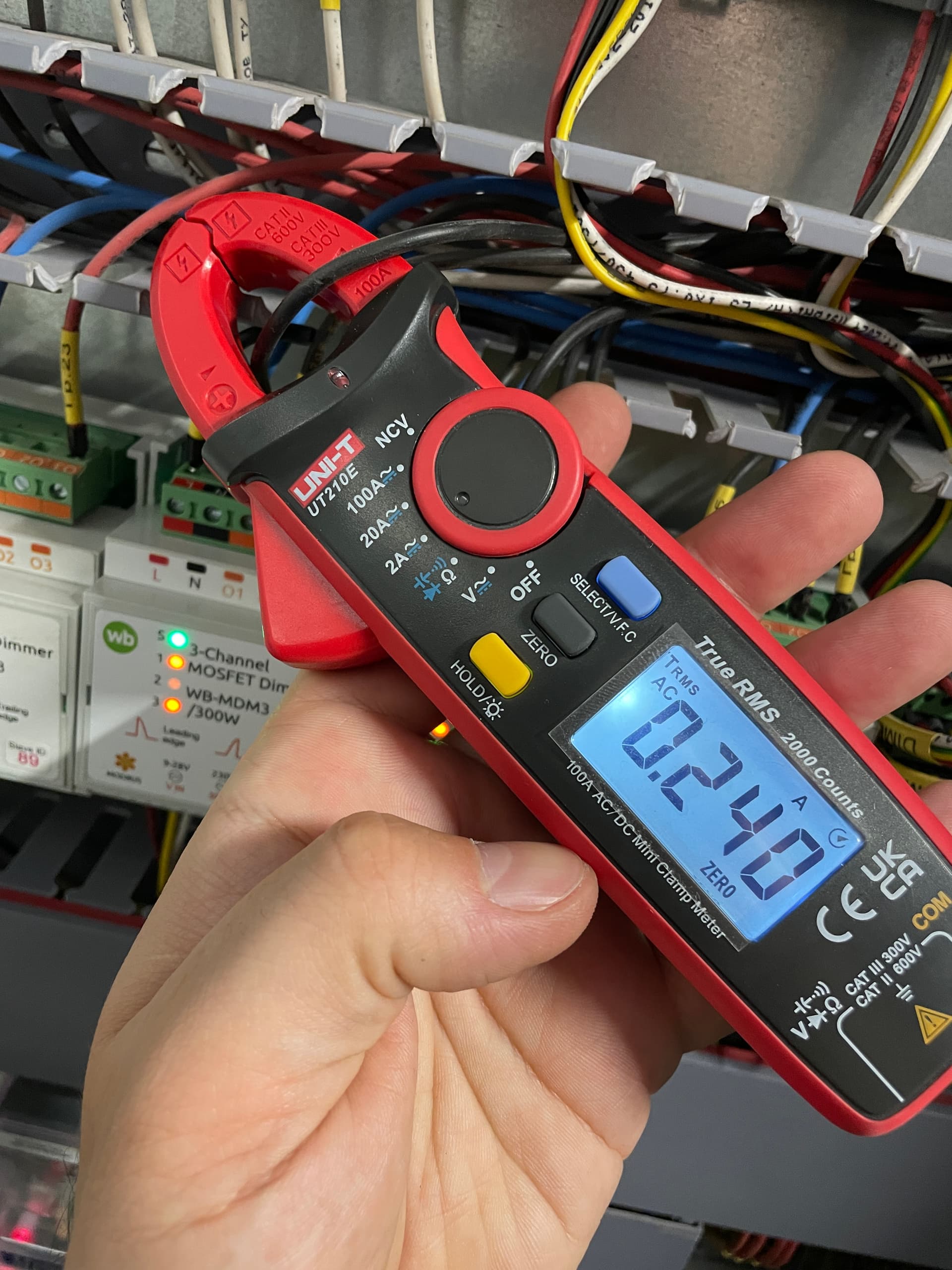

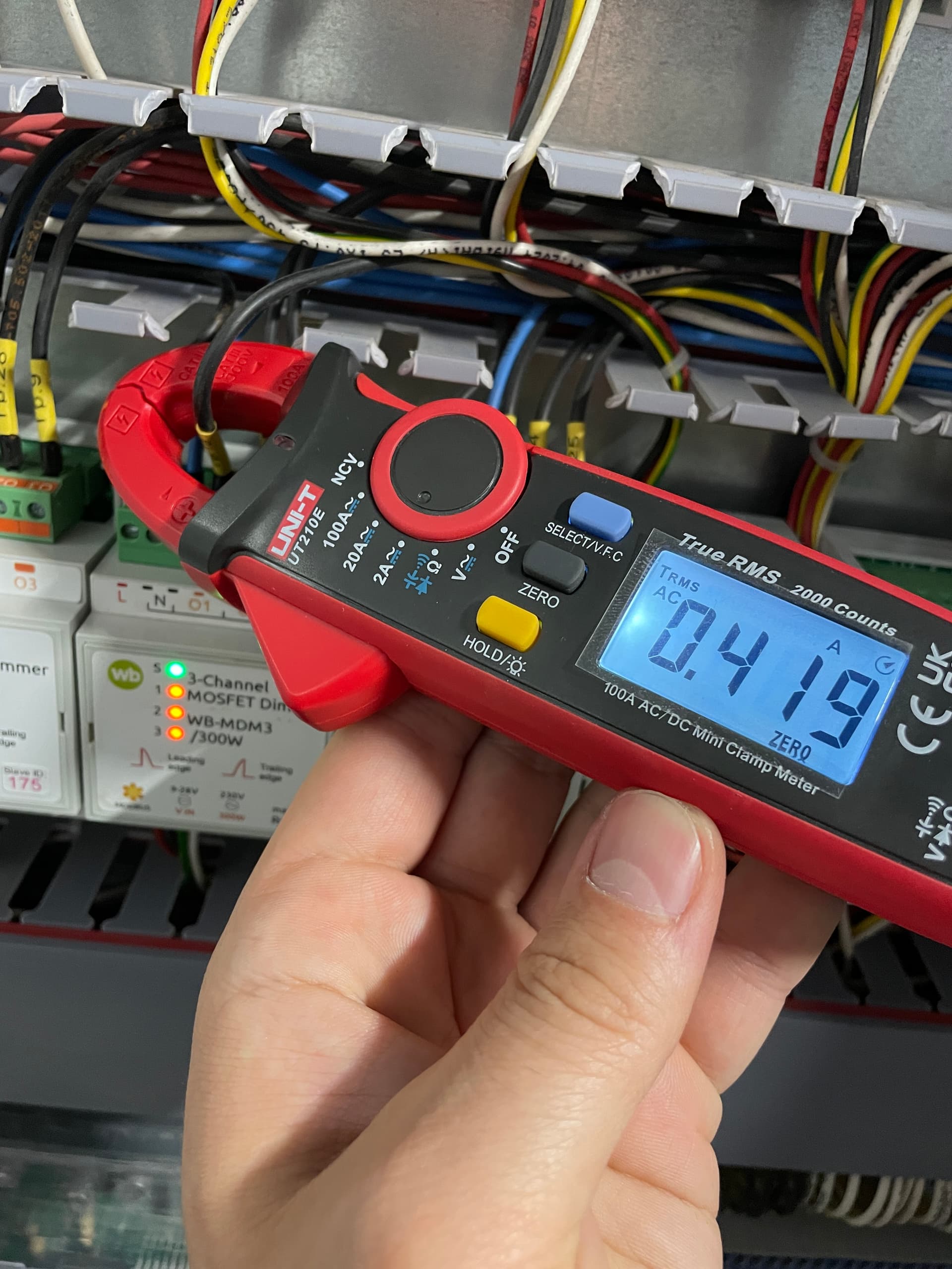

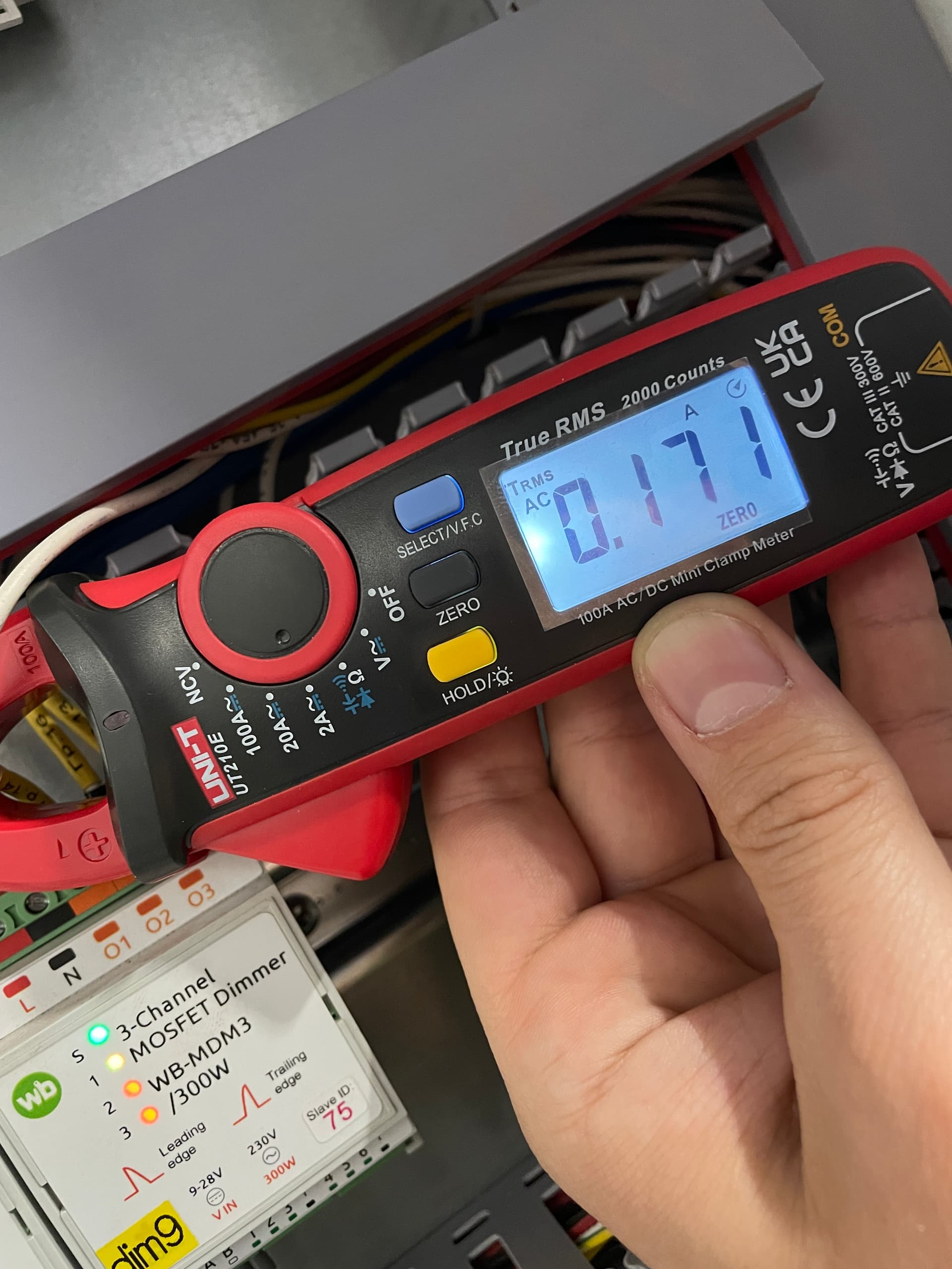

А что за нагрузка? Есть возможность измерить фактический потребляемый ток?
Напряжение сети ~237 вольт
светодиодная нагрузка:
Лампы накала:
Лампы накала:
Соответсвенно после проверки линий, поставили подменные диммеры, весь день наблюдал за ними, нагрева не было.
0,42А*237 получается ~100Вт, не 50. Но в пределах допустимого для диммера.

Меняем все три.Так как они еще работают - это поможет нам понять в чем дефект. Тот фкт что другие экземпляры диммеров на тех же линиях работают - показатель что проблема скорее аппаратная.
