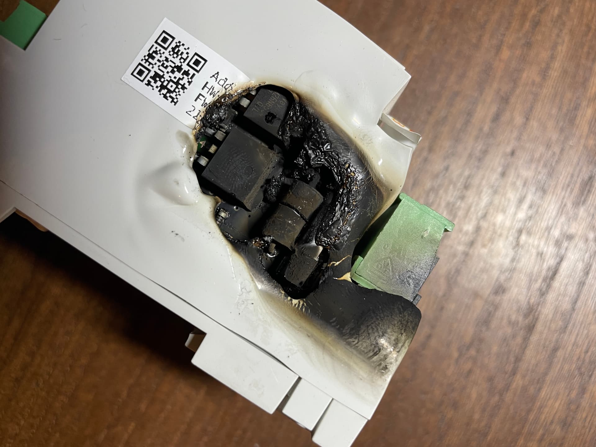

Сгорел WB-MDM3
Очередной сгоревший канал, на этот раз уже с открытым горением
причина - в группу с лампами накаливания заменили сгоревшую лампочку на светодиодную не диммируемую.
подскажите, как защитить объект от пожара???

Если «повезло» — кабель толстый и короткий, а момент КЗ попал на вершину синусоиды напряжения — то импульс тока КЗ будет резким и катастрофически большим и защита не успеет сработать. Поэтому полной гарантии защиты от КЗ нет.
Есть мысль, что диммер “залип” во включенном состоянии в момент перегорания лампы накаливания, а не после того как туда установили светодиодную лампу. тогда получаем сценарий кратковременного кз которое успело повредить диммер, после чего пошел нагрев
а светодиодная лампа либо в этом вообще ни как не участвовала или может быть как-то усугубила эффект.
В предыдущие разы имели проблему с пробоем защитного супрессора.
Думаю, что нужно детальнее исследовать этот случай.

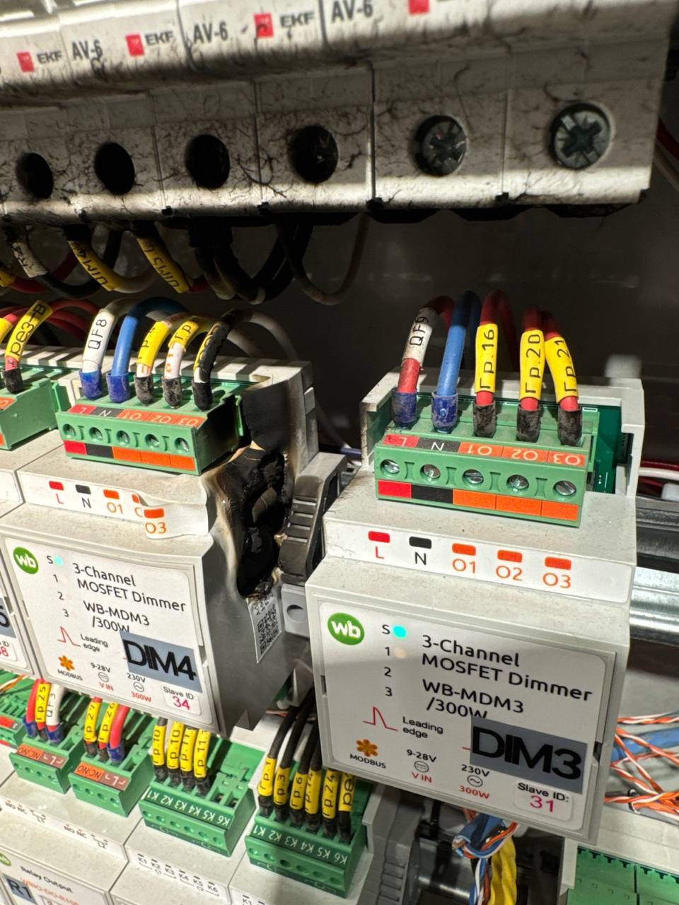

Да, не далеко от Курского вокзала, объект коммерческий, работает с 10 и до ночи. если что-то включить\выключить, провести замеры и т.п. то лучше это делать в первую половину дня по согласованию с управляющей.
Забрали сегодня диммер, визуально разрушился тот же элемент что и в предыдущих случаях (но тут я не эксперт)

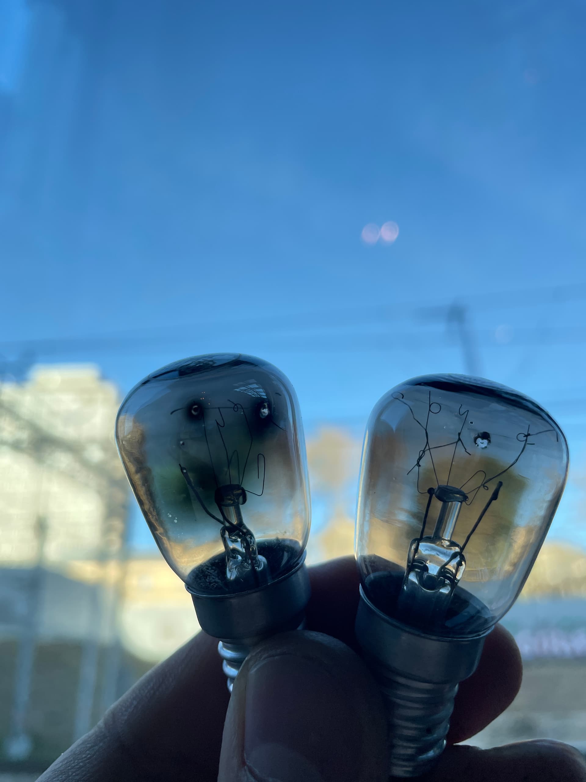

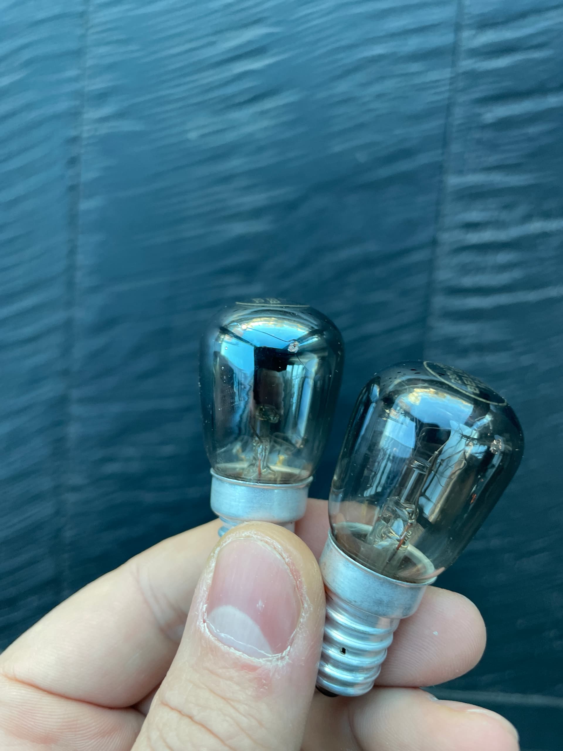

и второй момент, менеджеры на объекте сохранили сгоревшие лампочки. они стояли как раз на диммере который сгорел ранее.

Проблема появилась не сразу, заведение работает с начала февраля. Первые диммеры поплавились в конце мая. И вот сейчас еще один. После замены первых диммеров наблюдали два месяца за щитами с тепловизором. Если и есть неучтенный внешний фактор воздействия, то поймать его будет тяжело.
Суммарно по всем щитам установлено 20 диммеров. Большинство каналов на светодиодных светильниках со встроенным драйвером (не лампочки). Но есть часть света, которая используется в декоративных целях, и вот в них используются лампы накаливания. Лампы разные: где-то лампы «Эдиссона» с длинной нитью, где-то обычные «Ильича», где-то лампы для «холодильника» (15-ваттные). Все, кроме одного канала, сгорели на лампах накала.

Ваша версия кажется мне более вероятной. Передам коллегам-электронщикам — возможно, именно это и является уязвимым местом защиты.
Подскажите, пожалуйста, сколько таких ламп было подключено на одном канале?
По поводу отправки инженера дам информацию позже.
Здравствуйте! 6 лампочек по 15 ватт.
