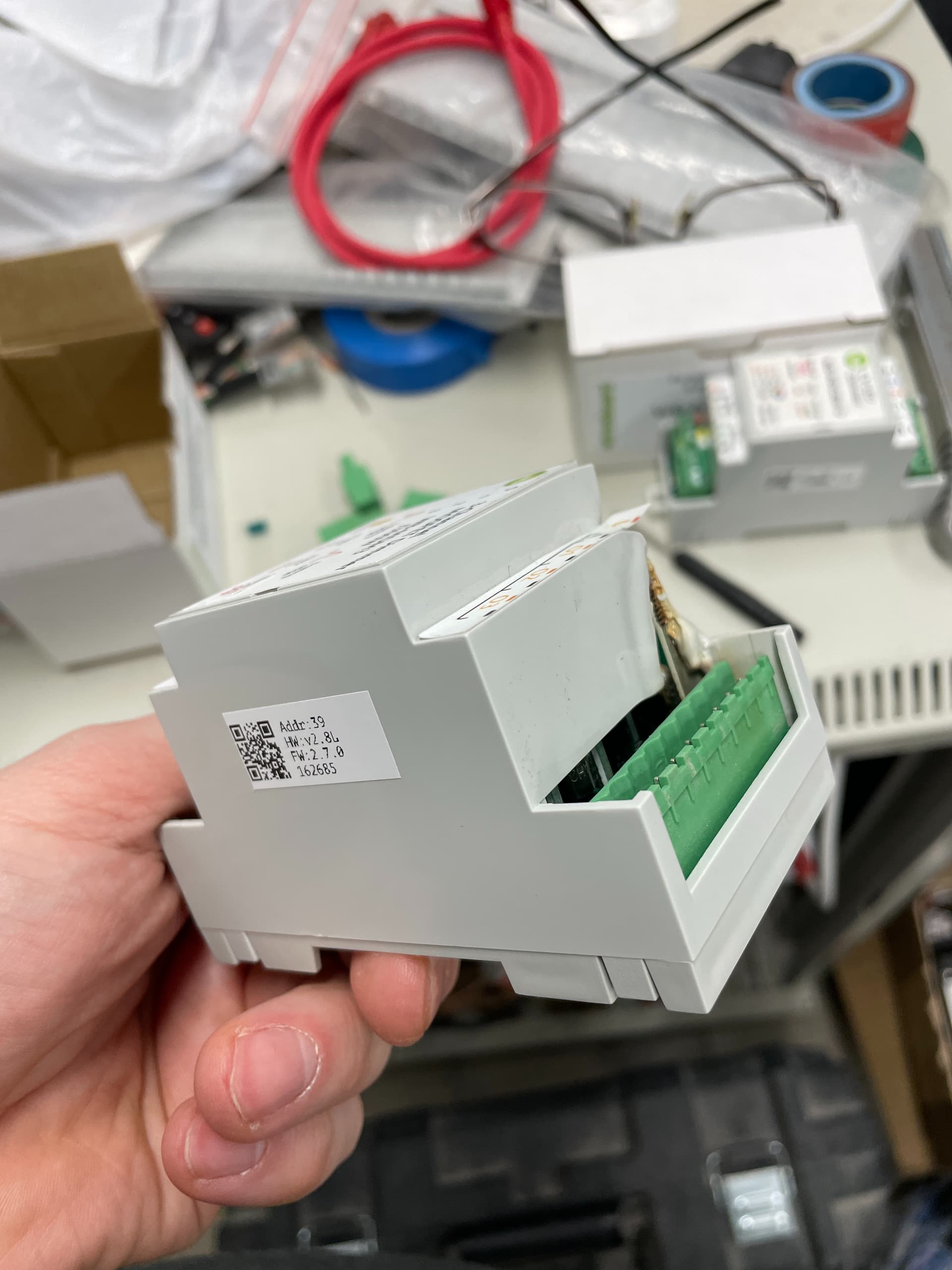

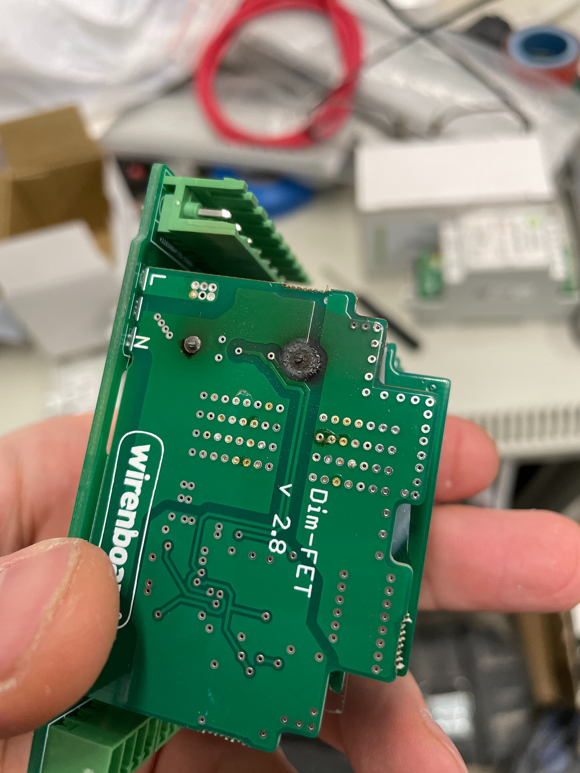

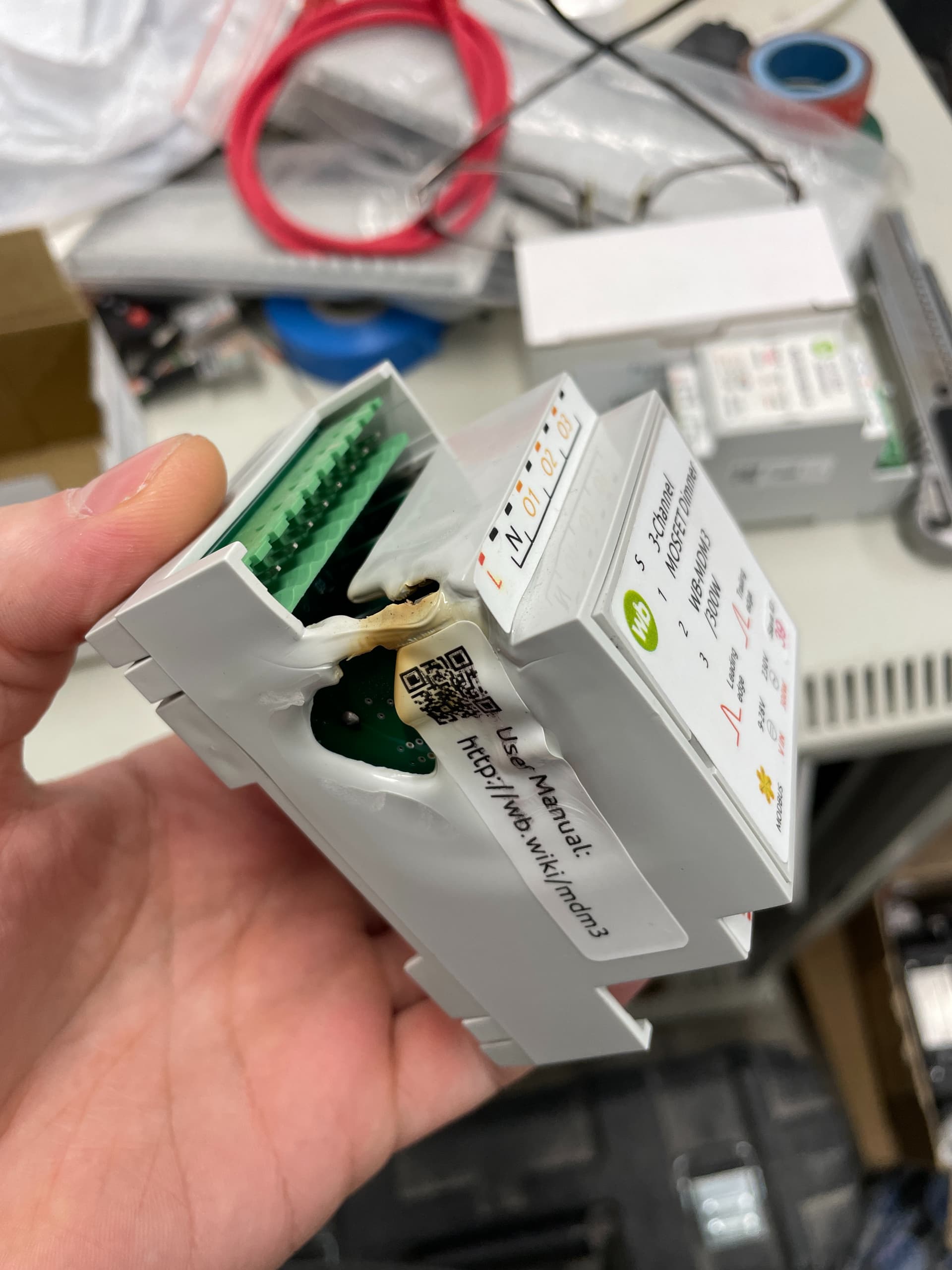

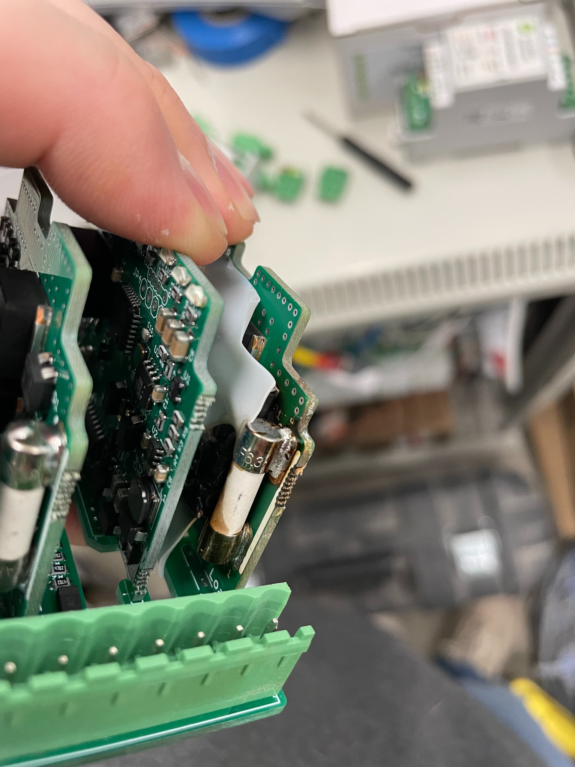

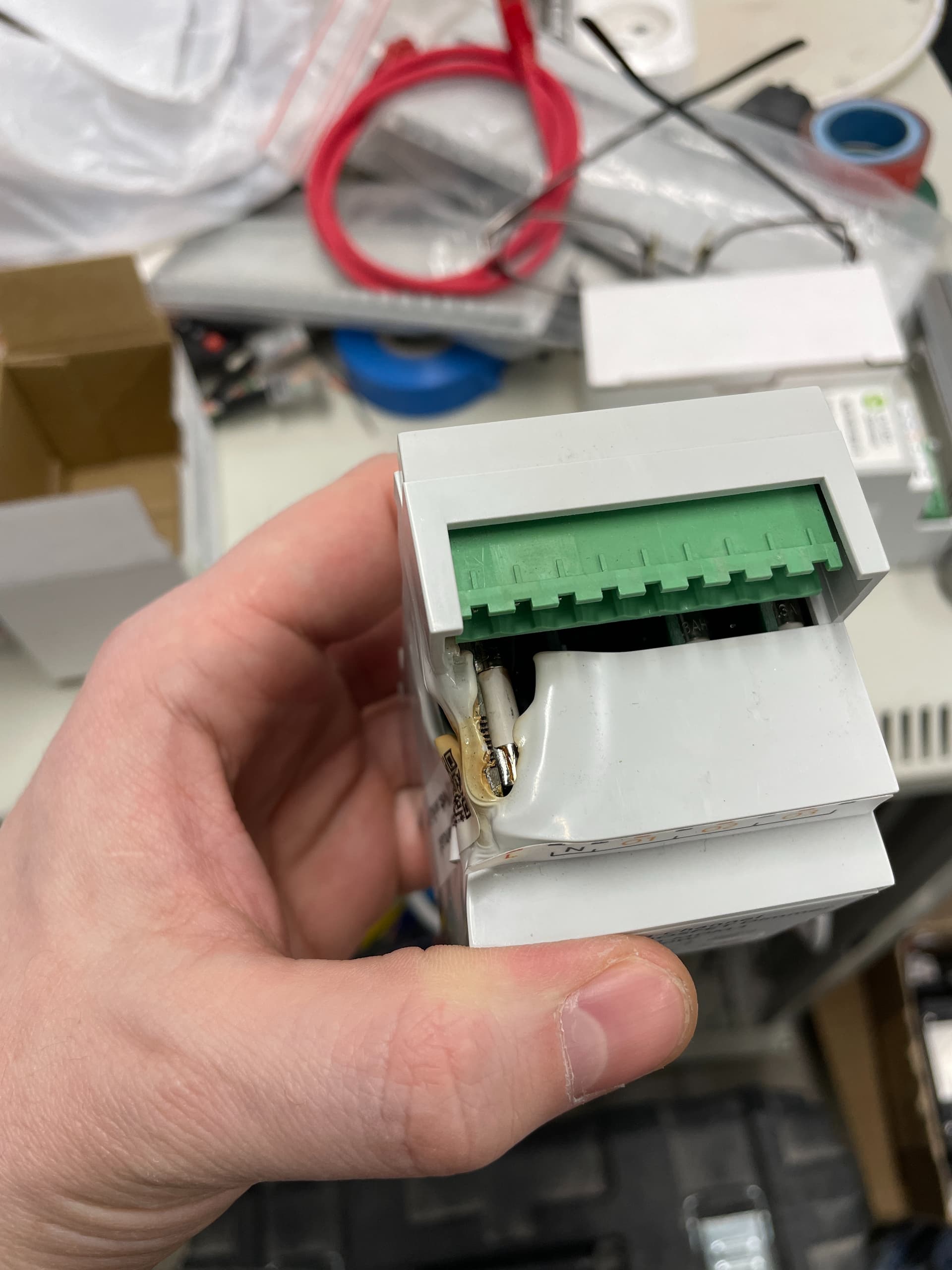

Здравствуйте! подскажите, в какой момент должна срабатывать тепловая защита (или другая) в данной ситуации:
Условия срабатывания описаны в документации.
На фото вижу следствие длительной работы на нагрузку более предельно допустимой.
А что было подключено?
да, хозяева поменяли лампы в люстре, нагрузка выросла. если защита не сработала, то можно было оставить? жаль, что пластик плавится при температуре ниже срабатывания защиты. и запах не очень приятный, долго выветривается.
Защита - она для предотвращения аварийных последствий, в основном. Если просто завысить мощность - то модуль, конечно, сможет некоторое время работать. Но не длительное. Как раз порог срабатывания защиты выбран чтобы она не срабатывала на кратковременные пусковые токи.
Нет, оставлять нельзя, нельзя гарантировать что будет устойчиво работать.
Давайте мы бесплатно поменяем вам оборудование.
Защита от перегрева должна сработать до оплавления корпуса все ж.
