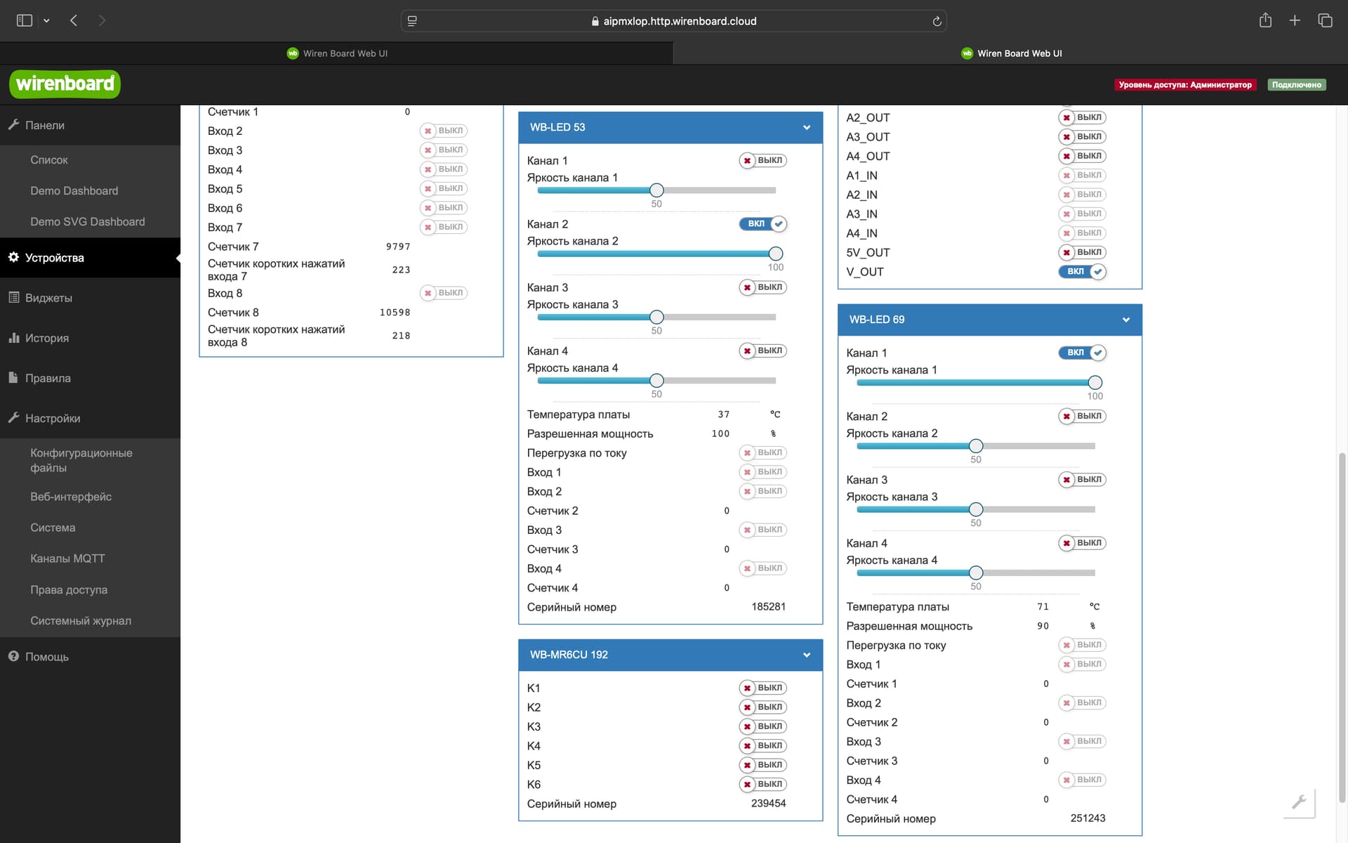

Имеется две абсолютно одинаковые сборки:
БП 48В (480W Arlight ) → wb-led → лента 48В 10 метров (Arlight). Обе сборки включены с яркостью 100% на 1 канал.
В одной сборке wb-led нагревается до 70 градусов и лента начинает моргать, так как на wb-led начинает скакать яркость 90% 100% туда обратно.
На второй сборке все работает корректно и температура wb-led держится в районе 37 градусов.
Попробовать перекинуть диммер местами исключить бп или уже есть лайвхаки?)

Лента 9.6 Вт/м. На канал ток 2А

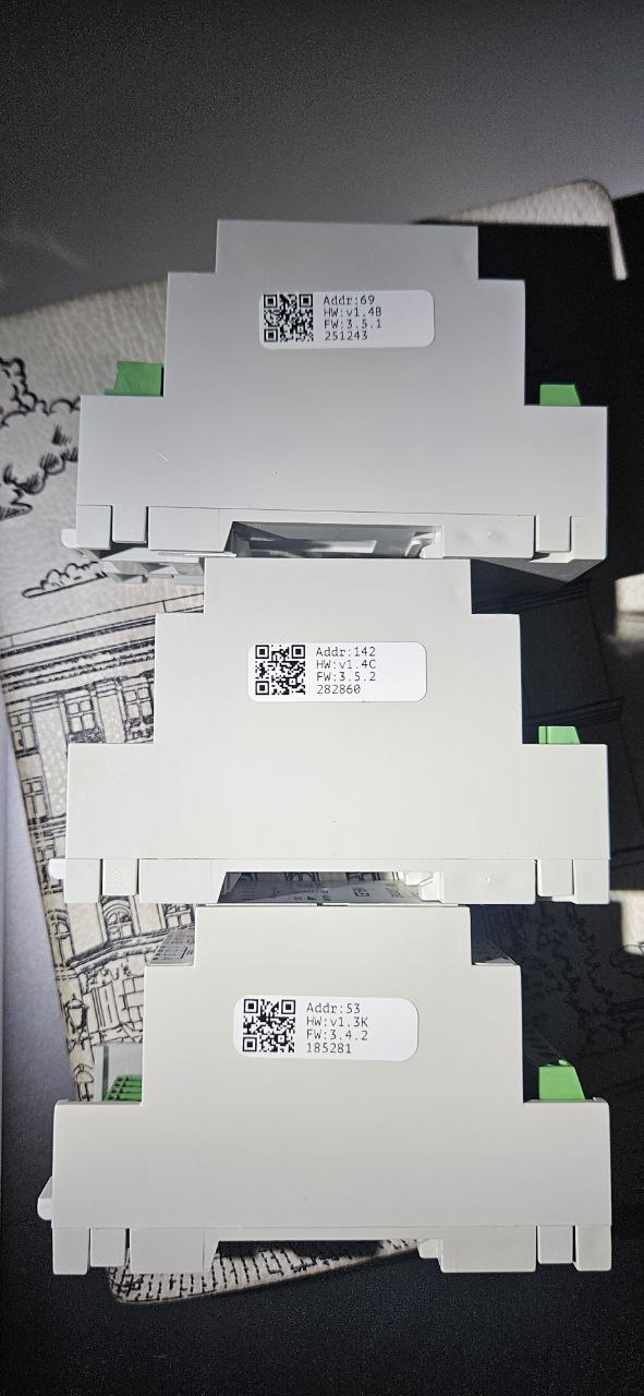

Добрый вечер. Неисправность переехала вместе с диммером. Поставил в разрыв амперметр - везде одинаково 1.9 А на канал. Проблемный wb-led 69

Новый модуль доставили. Теперь все в порядке с температурой)
Для информации:
1.4B проблемный
1.4С новый. Все ок
1.3K старый. Все ок
Все на прошивке 3.5.2
