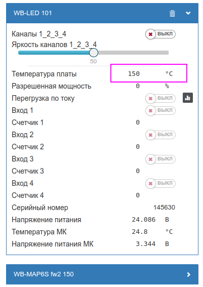

Есть 3 диммера WB-LED.
Подключил первый, все работает хорошо.

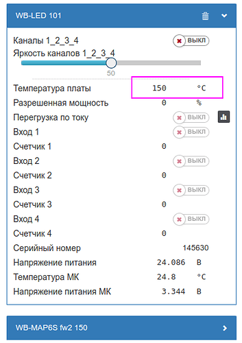

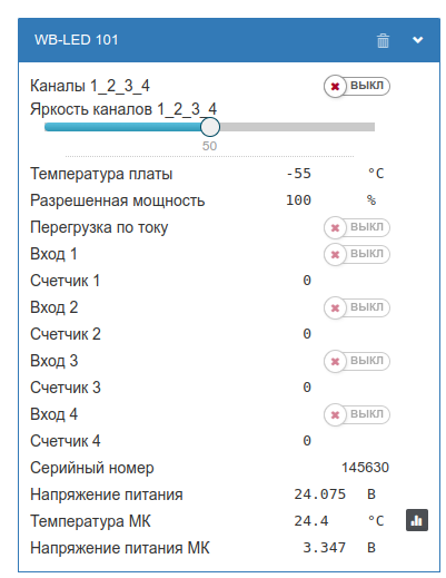

Со вторым и третьим проблема. С непостоянным периодом мигают оранжевые диоды (все 4). Никакой нагрузки не подключено, только питание и шина RS-485.
Оба диммера нормально находятся быстрым модбасом, без ошибок обновились прошивки и загрузчик. Похоже на переход в аварийный режим по температуре платы. В списке устройств виднго что температура платы на обоих скачет от -50 до 150. градусов.
Пробовал подключить светодиодные ленты, проблема осталась.
Это первое включение диммеров, до этого ими не пользовался, лежали ждали своего времени.
Серийные номера: 145630, 145650.

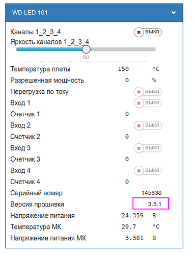

Перед использование первым делом обновил прошивку.
Оставил диммер только один на шине, проблема не ушла (не понятно как подключение к шине может влиять на показания датчика температуры)
Шина подключена правильно, Данные диммер получает и отправляет, на команды реагирует, прошику обновил без каких либо ошибок.
root@wirenboard-AGQSNOL4:~# modbus_client_rpc -mrtu -b 57600 -pnone -s2 /dev/ttyRS485-1 -a101 -r400 -t0x03 SUCCESS: read 1 elements: Data: 0xffc9 root@wirenboard-AGQSNOL4:~# modbus_client_rpc -mrtu -b 57600 -pnone -s2 /dev/ttyRS485-1 -a101 -r400 -t0x03 SUCCESS: read 1 elements: Data: 0x0096 root@wirenboard-AGQSNOL4:~# modbus_client_rpc -mrtu -b 57600 -pnone -s2 /dev/ttyRS485-1 -a101 -r400 -t0x03 SUCCESS: read 1 elements: Data: 0x0096 root@wirenboard-AGQSNOL4:~# modbus_client_rpc -mrtu -b 57600 -pnone -s2 /dev/ttyRS485-1 -a101 -r400 -t0x03 SUCCESS: read 1 elements: Data: 0x0096 root@wirenboard-AGQSNOL4:~# modbus_client_rpc -mrtu -b 57600 -pnone -s2 /dev/ttyRS485-1 -a101 -r400 -t0x03 SUCCESS: read 1 elements: Data: 0x0096 -
Все операции из списка выше проводил на другом порту.
