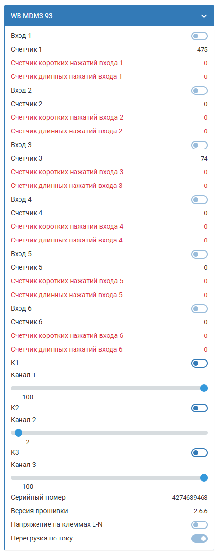

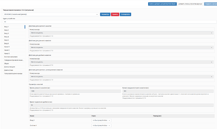

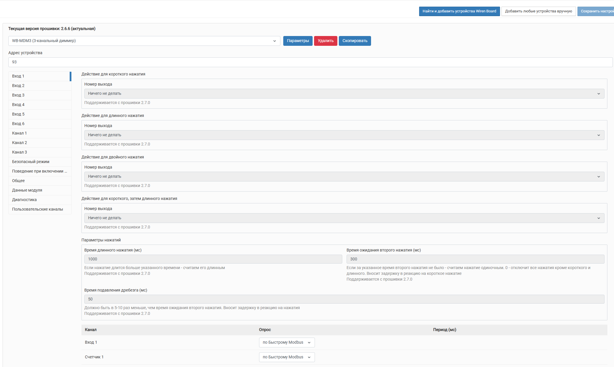

Обновился на WB 8.5.3 до релиза wb-2602 stable. Обновил загрузчик и ПО модуля WB-MDM3 в WEB интерфейсе, до последних версий. Появились ошибки не совместимые с версией прошивки.
Данная проблема уже известна и передана разработчикам. Ожидаем решения. После исправления вас проинформирую.
Разработчики исправили в wb-mqtt-homeui 2.172.0-wb108. Можете обновиться и проверять.
