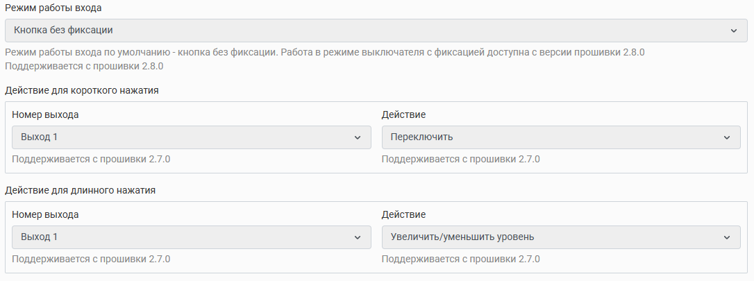

Спасибо за инструкцию, теперь все обновилось. Загрузчик до 1.4.9, прошивка до 2.6.6. Объясните пожалуйста что я делаю не так, в настройках модуля неактивны поля настройки входов.
На скриншоте ведь написано что “поддерживается с прошивки 2.7.0”.
Спасибо, теперь все заработало. Не сразу понял новый интерфейс
Рады были помочь.
