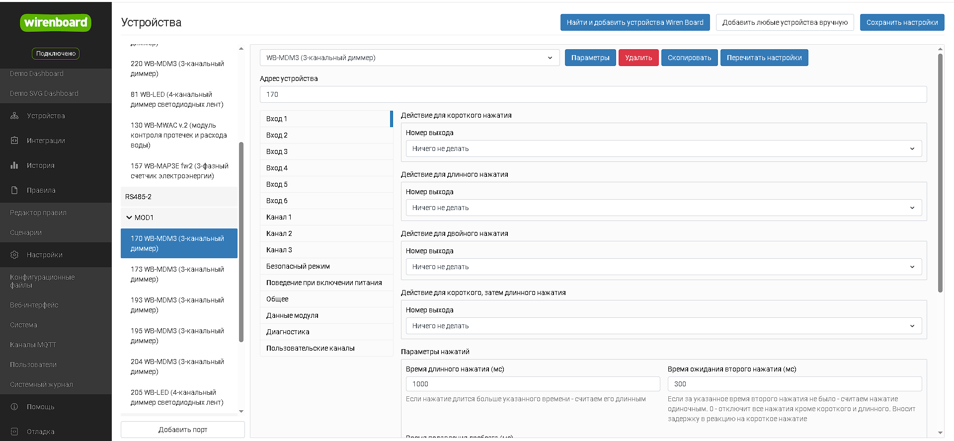

Wb-mdm3 исчезла настройка кнопка/выключатель с фиксацией
После обновления прошивки контроллера на версию 2606 в веб-интерфейсе исчезла настройка “кнопка без фиксации/выключатель с фиксацией” для диммера wb-mdm3. Прошивка диммера актуальная 2.11.1. На старой прошивке контроллера эта настройка была и всё было настроено.

  3. Если нужного пункта всё равно нет, пришлите, пожалуйста, скрин раздела “Параметры” целиком и версию релиза контроллера из cat /etc/wirenboard-release — тогда инженеры быстрее сравнят поведение с 2606.

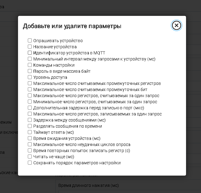

Скрин раздела параметры:

Похоже, дело не в прошивке WB-MDM3: в документации для WB-MDM3 режим входа «Выключатель с фиксацией» есть, и в карте регистров он привязан к регистру режима работы входа; для старых прошивок модуля до 2.8.0 этот регистр отсутствовал.
По вашему скрину видно, что сейчас в интерфейсе открыт список добавления/удаления параметров драйвера wb-mqtt-serial, то есть скрыт не сам режим устройства, а конкретно поле, которое нужно вывести в настройках.
Что можно сделать:
  1. В настройках устройства попробуйте включить/показать параметр «Режим работы входа» для нужного входа.
  2. Нажмите «Перечитать настройки» и затем «Сохранить настройки».
  3. Если параметр всё равно не появляется, пришлите скрин именно списка параметров устройства WB-MDM3 после раскрытия раздела «Входы» — вероятно, это особенность отображения в wb-2606, а не потеря функции.
Важно: у вас RELEASE_NAME=wb-2606, TARGET=wb8/bullseye — это полезно для инженеров, потому что проблема может быть связана с изменением веб-интерфейса в этом релизе.

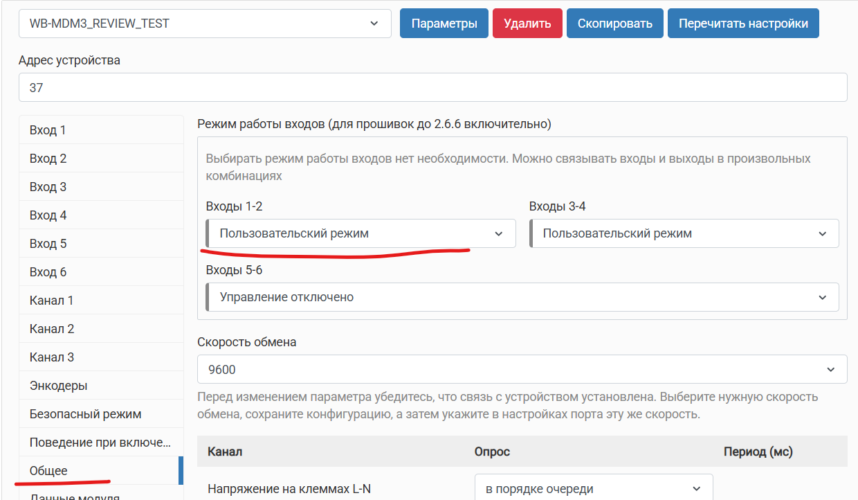

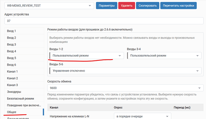

Чтобы режимы появились, зайдите в настройки Serial, в настройках модуля в разделе Общие выберите для нужных входов Пользовательский режим:
Отпишитесь по результатам, пожалуйста.
После переключения на пользовательский режим настройка появилась, спасибо.
