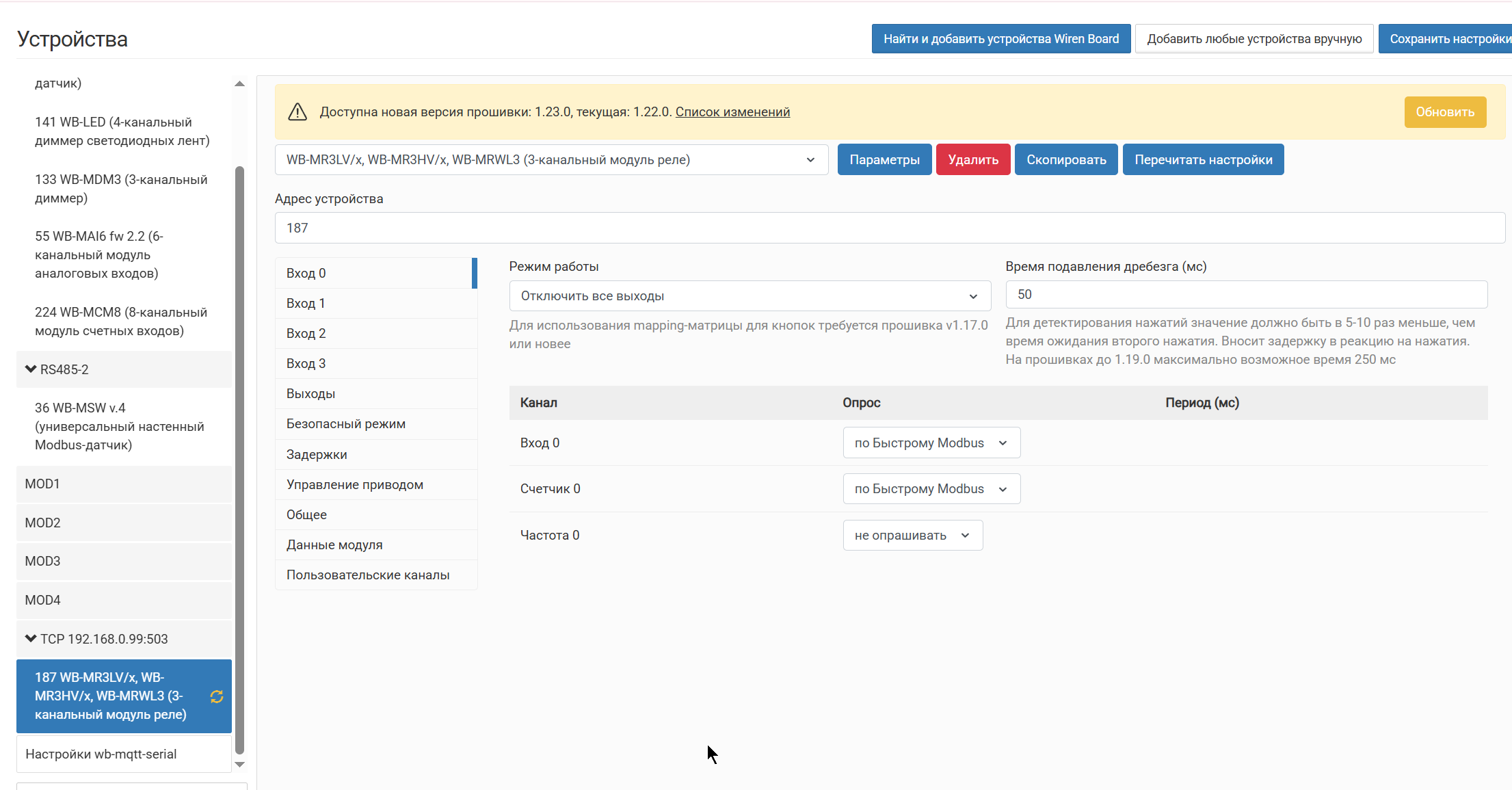

Устройство WB-MRWL3 подключено через WB-MGE v.3 (Версия ПО
1.1.1) в “прозрачном” режиме.
В WEB UI (wb-2602) есть возможность обновить версию через шлюз.
У вас не отображается данное сообщение? Какой у вас релиз в контроллере?

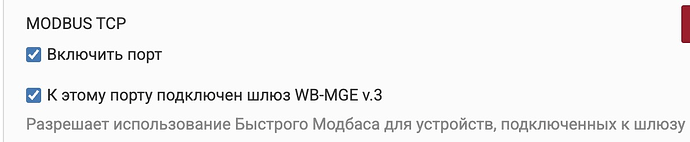

По сообщинию @DmitryKur провел эксперимент и переподключил с “Modbus TCP” на “Serial over TCP” (+Transparent). Обновления не приходят
При этом при настройке порта Modbus TCP была проставлена галка, что работает MGE. Что вселяло надежду, что обновления будут приходить.

У контроллера есть интернет? Сообщение появляется не мгновенно, а через некоторое время. Подождите минуту в разделе настройки драйвера, пока подтянутся данные об актуальности прошивок.
Убедитесь, что используете актуальный релиз.

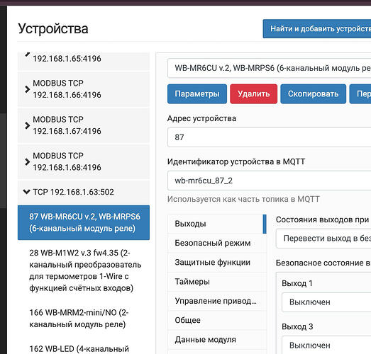

Версии прошивки (= наличие обновления) не видны в интерфейсе WB
Чтобы исправить проблему сейчас, можете перейти на wb-2602 stable.

Не поленился и прешел на стабильную версию. Все те же проблемы с версией прошивок на устройствах за MGEv2 - не видит версию, нет обновления.
