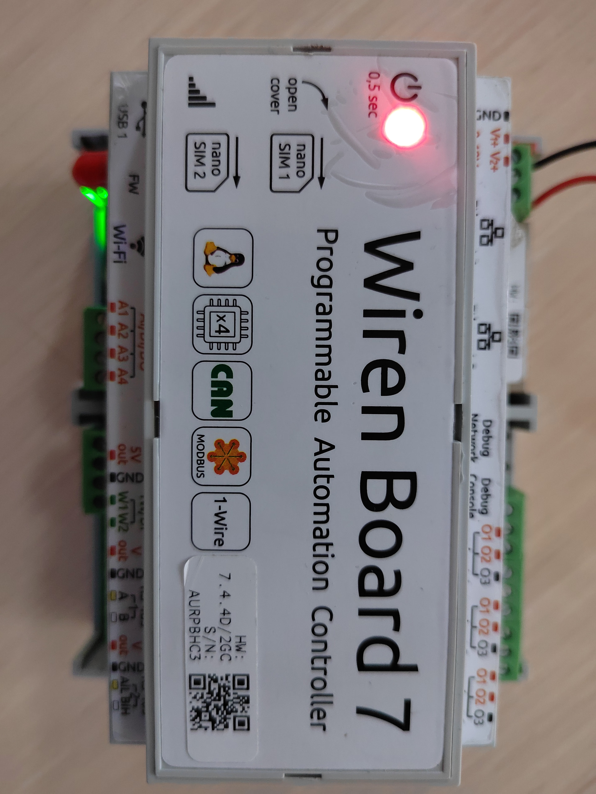

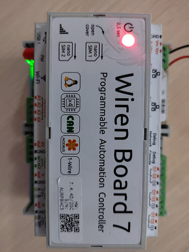

Внезапная беда!
Заметил когда контроллер стал постоянно в ребут уходить и не выходит в приделах часа иногда рандомно
Отвалился debug порт оба!
Веб морда не всегда работает
Появляется сообщение что не может подключиться к ws://x.x.x.x/mqtt
Сбросить не могу не как

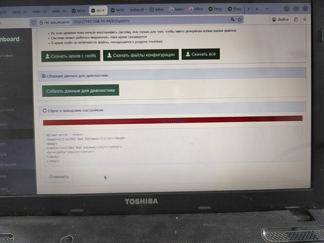

Если через веб морду сброс до заводских.. Ошибка : 502 Bad Gateway
Иногда ошибка 500.
Через usb + кнопка издаёт только один писк до второго не доходит

Пробывал через вебморду выдаёт ошибки 502 и 500

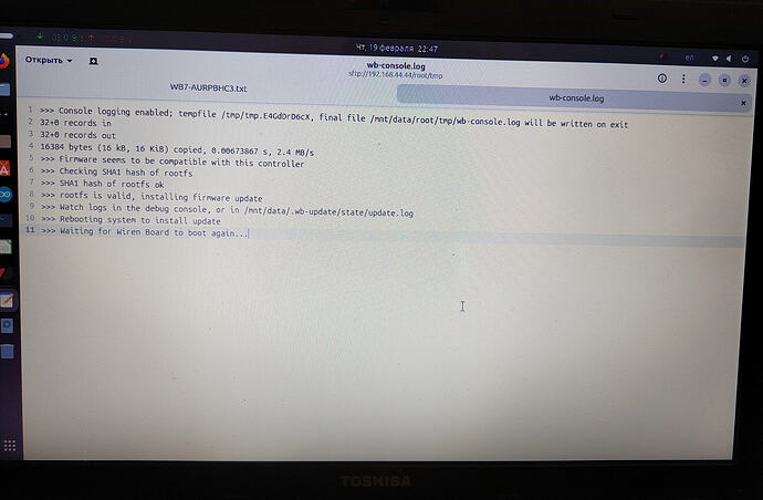

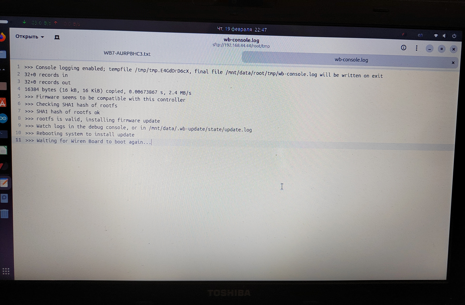

WB7-AURPBHC3.txt (88,1 КБ)
Получилось собрать данные c debug console.
Да, видны попытки запустить какое-то незнакомое ПО.
Я вряд ли смогу помочь с ним, рекомендую сброс.

Мне и нужна помощь его сброса любым возможным способом которые ещё не созвучен.
Это не сброс, просто обновление.
