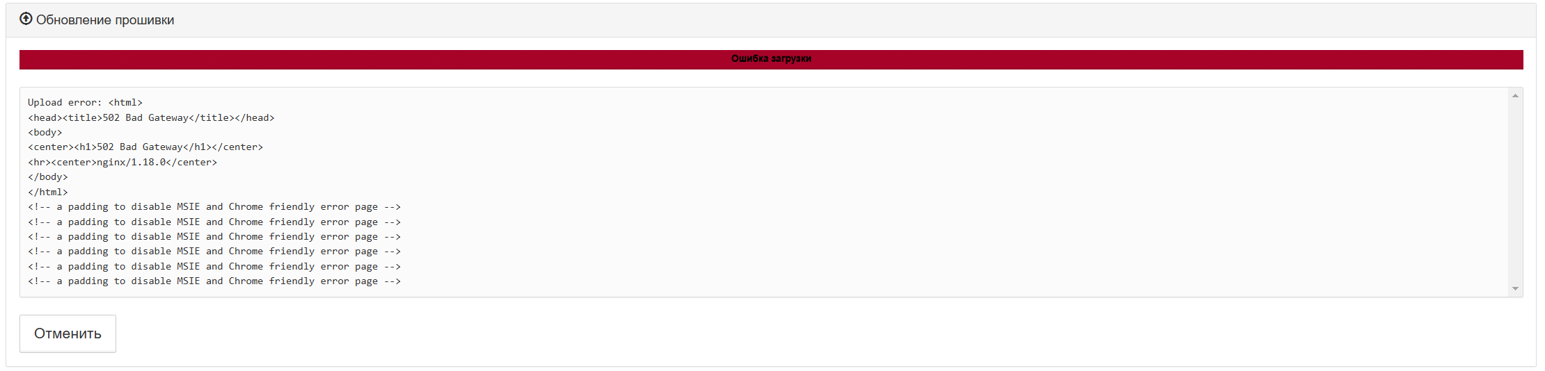

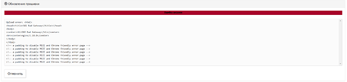

И здесь так же возникли странности. Сначала решил обновить его с помощью актуальной прошивки через веб интерфейс, получил следующее:

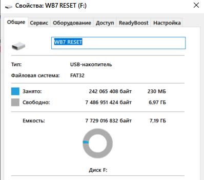

Попробовал сбросить с флешкой: отформатировал флешку в fat32, скачал последний образ для wb7, переименовал в wb_update_FACTORYRESET.fit, закинул на флешку, вставил флешку в выключенный wb7, зажал FW, включил - всё то же самое, только один короткий звуковой сигнал, а далее wb включается как обычно.

И проверьте что раздел на флешке создан именно один, имеет тип “b”. Вот тут описывал создание: Не подключается к WEB UI и SSH - #14 от пользователя BrainRoot
И проверьте хэш на именно флешке уже после копирования на нее файла…

Нет машины с линуксом сейчас под рукой, как посмотреть тип раздела под виндой? Что-то не могу никакой информации найти.
Проверил хэш:
