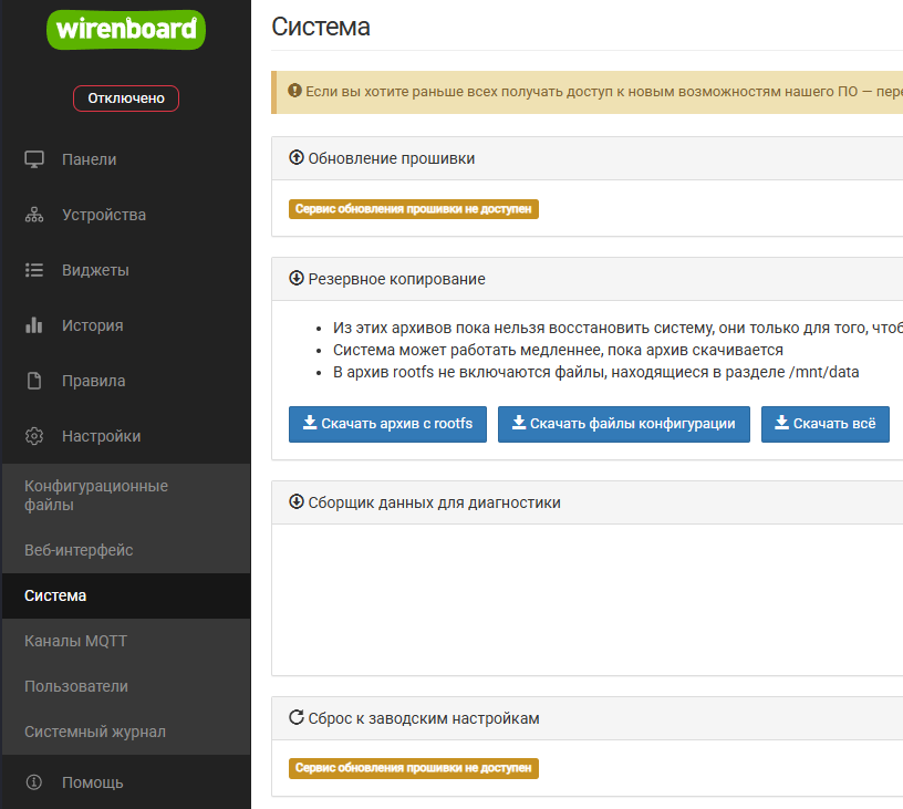

Добрый день. После обновления через веб интерфейс с увеличением rootfs согласно инструкции, устройство обновилось, перезагрузилось, но веб пишет “отключено”, что можно или нужно
предпринять?

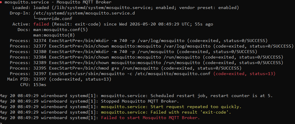

Пришлите скрин с ошибкой в консоли при обновлении и диагархив.
(344,7 КБ)
Да, проблема именно в Mosquitto –exit code 13 (ошибка прав доступа или конфигурации.
Mosquitto не может открыть файл ACL:
Error: Unable to open acl_file "/usr/share/wb-mqtt-homeui/mosquitto/acl/user.conf"

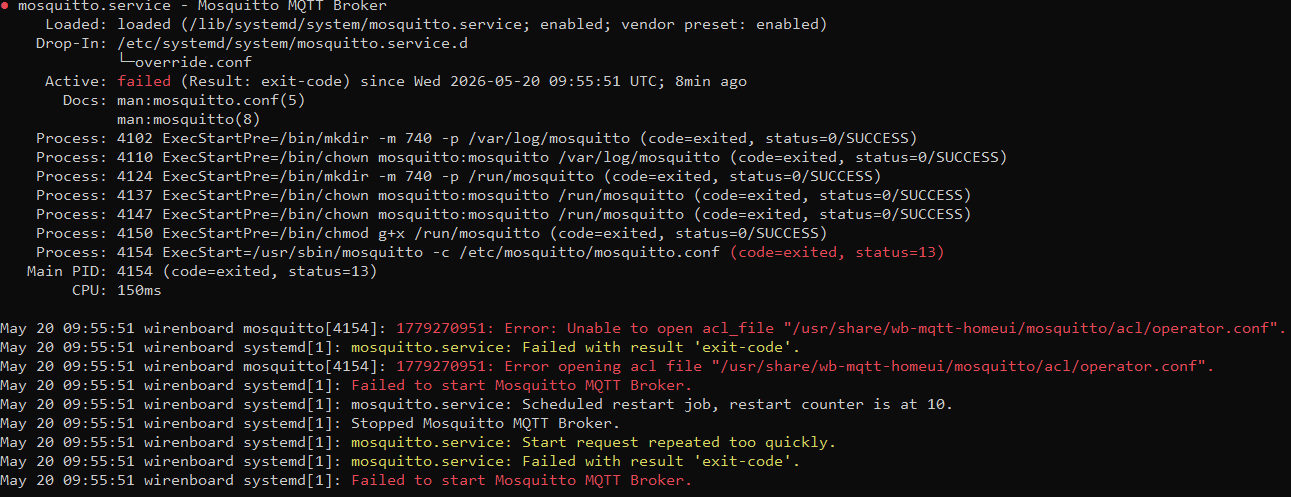

Пришлите, пожалуйста, еще раз вывод systemctl status mosquitto.service.
Поставил права root:root и cmod 644 на user.conf и operator.conf, вроде заработало, но не все. web не весь работает и топиков не видно mqtt
Сейчас так выдает

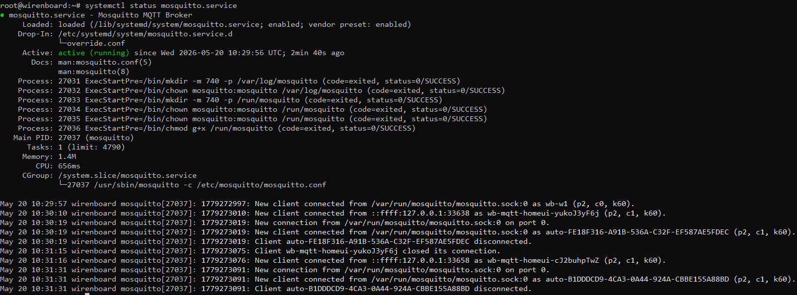

А переустановите wb-mqtt-homeui:
apt install --reinstall wb-mqtt-homeui
Заработало. Спасибо. :handshake: Осталось sprut поднять обратно
