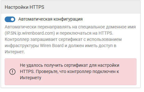

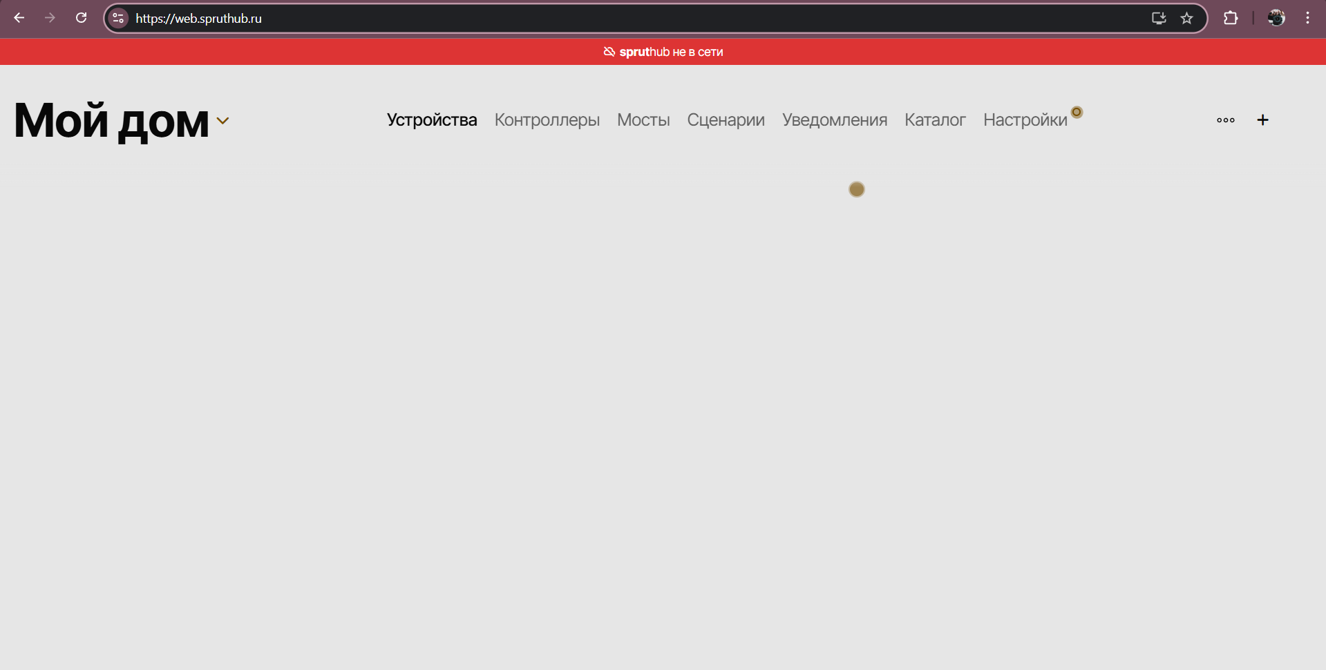

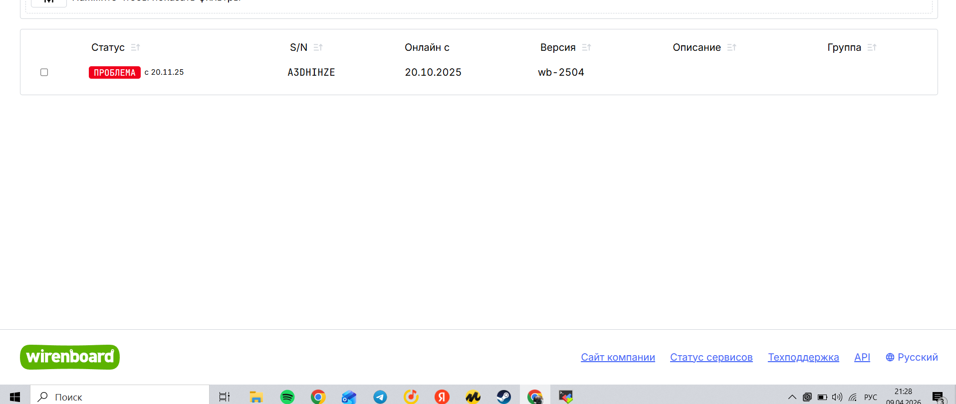

По ip в веб-интерфейс заходит, но sprut и wirenboard cloud контроллер не видят
Как это можно пофиксить?
Когда входите локально по айпи, дашюборды восстановились?
Да, дашборды работают
