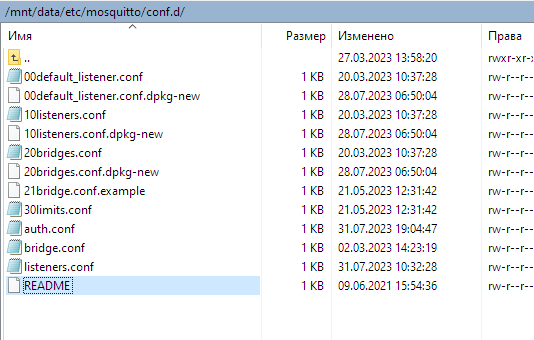

Покажите пожалуйста список и содержимое файлов в /etc/mosquitto/conf.d
Содержание папки mosquitto
mosquitto.rar (3,3 КБ)
Здравствуйте, попробуйте:
  1. Удалить файлы auth.conf, bridge.conf и listener.conf из /mnt/data/etc/mosquitto/conf.d;
  2. Перезапустить брокер командой:
systemctl restart mosquitto
