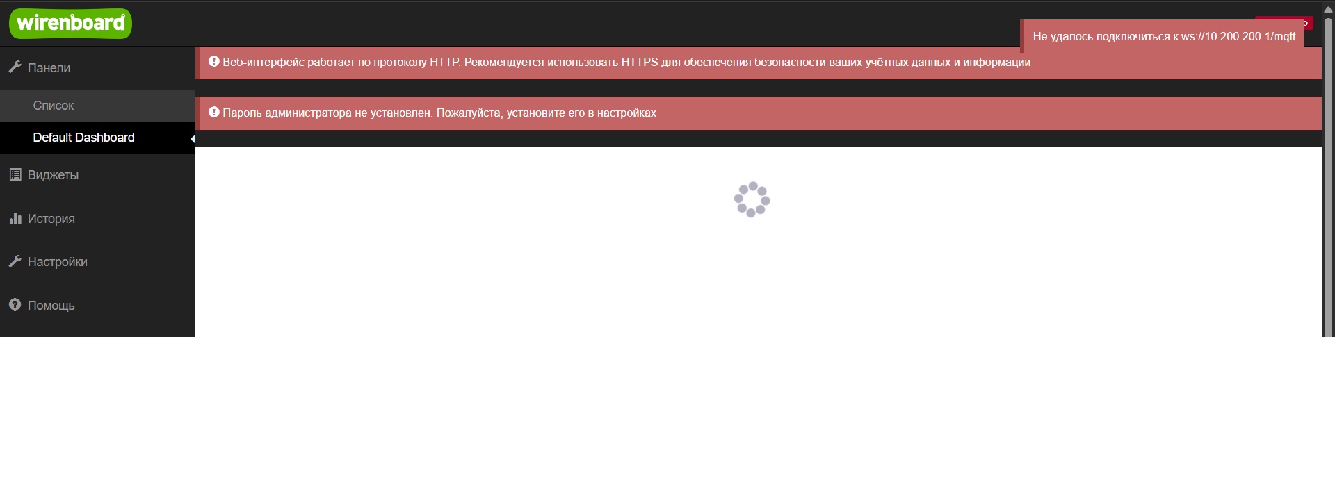

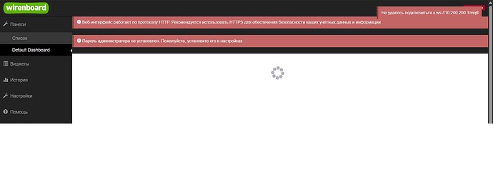

У меня такая же проблема. Через разные браузеры и устройства подключиться не могу к контроллеру ни через облако, ни через OpenVPN. SprutHub и HomeAssistant работают без нареканий.

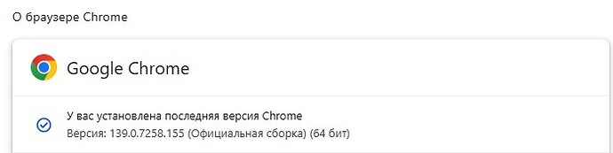

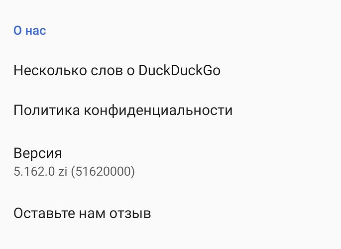

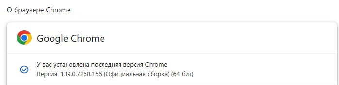

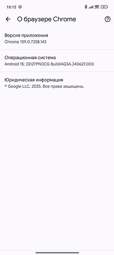

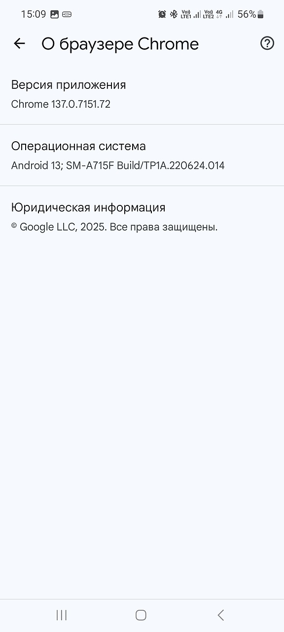

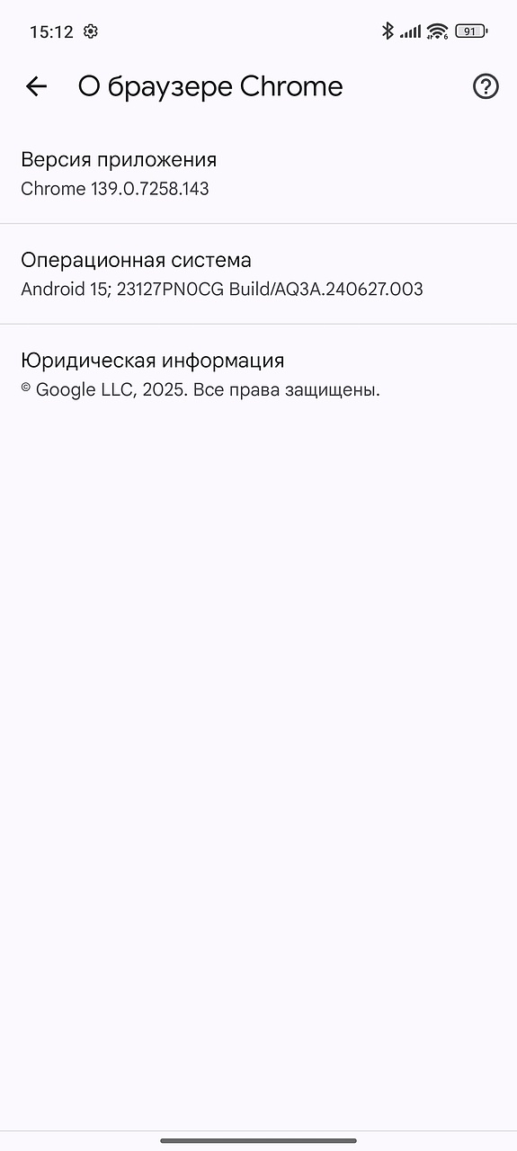

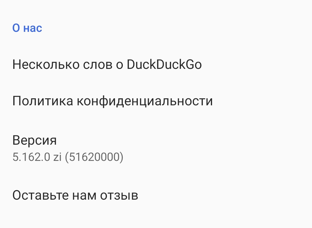

Добрый день, прошу прислать скриншоты версий проблемных браузеров

Обновился (apt update && apt upgrade), к сожалению ошибка не ушла. Даже через Debug Network не работает веб интерфейс.

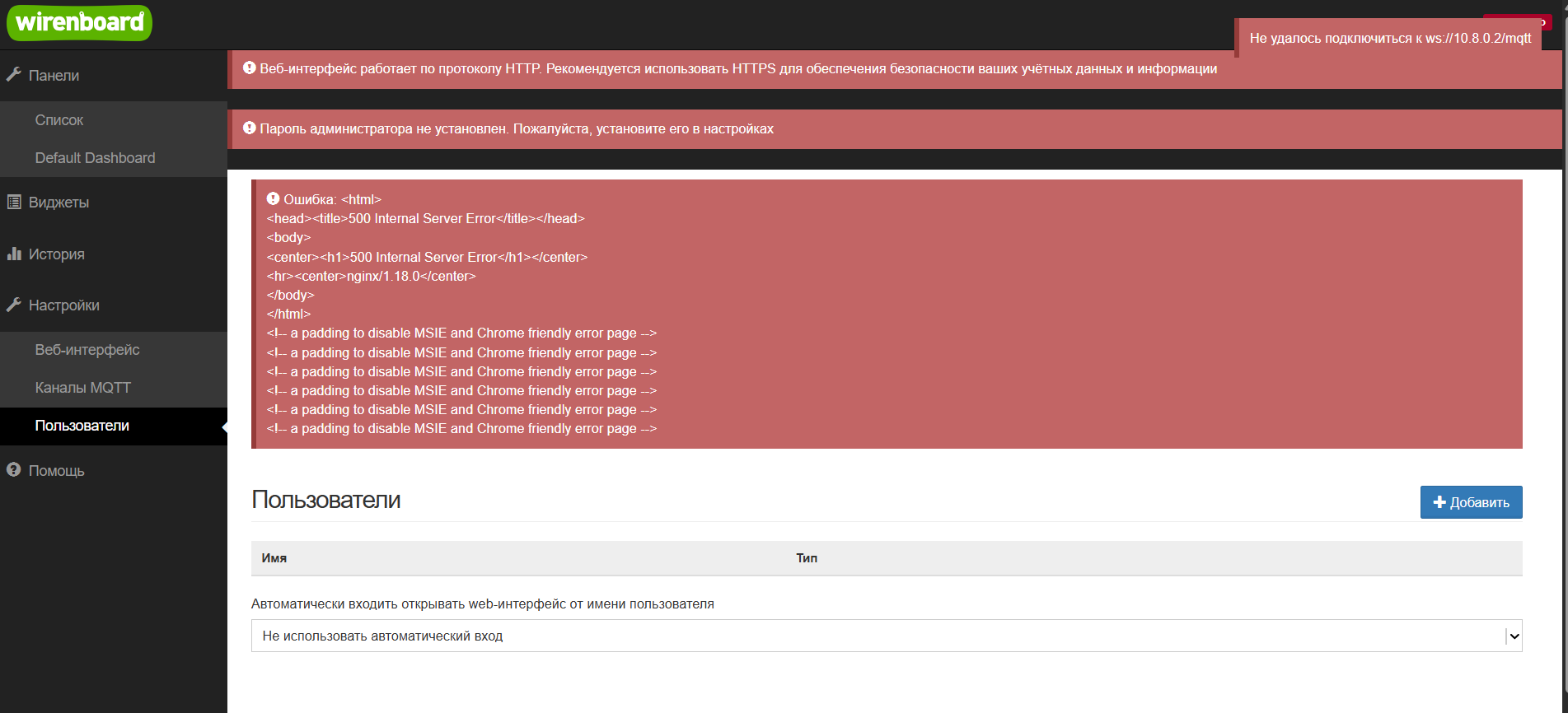

При создании нового пользователя выдает следующую ошибку:

Данный функционал(HTTPS и требование создать пользователя для входа) доступен только в «тестинге». Рекомендую проверить по шагам:
  • создать пользователя через консоль с помощью утилиты «wb-homeui-users»: https://wiki.wirenboard.com/wiki/Wb-homeui-users
  • если не получится — для полноценного перехода на «тестинг» может потребоваться сброс на заводские настройки
При помощи утилиты пользователя так же не могу создать.
