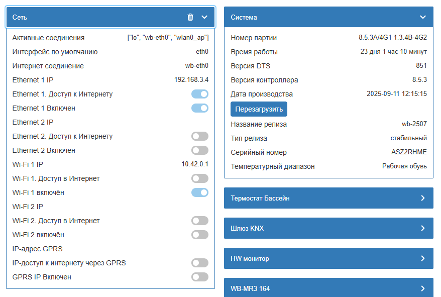

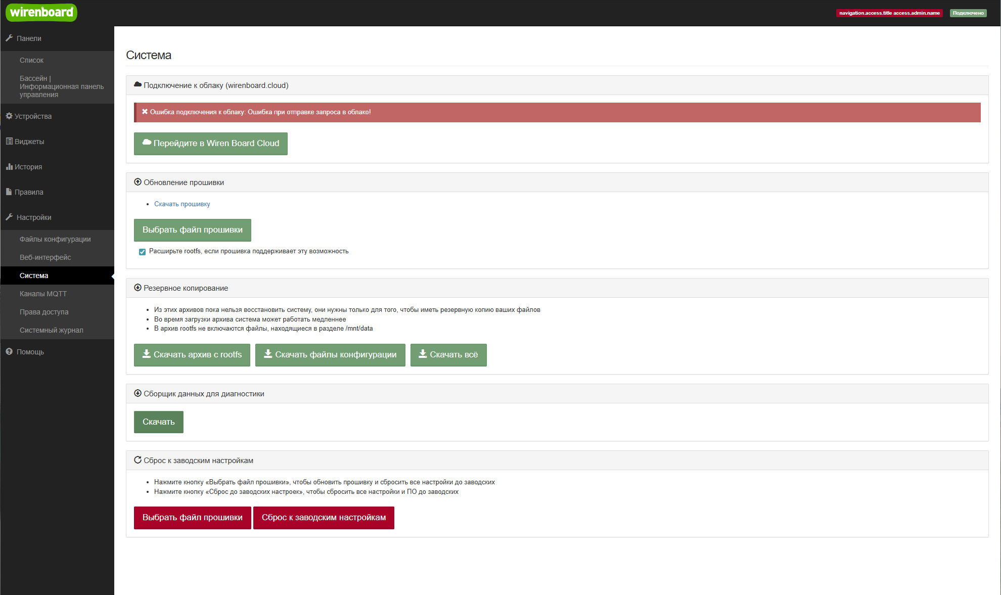

Иногда контроллер не доступен с облака, в локалке все отлично работает.
Насколько часто не могу сказать, но периодически когда нужно зайти, контроллер без доступа, остальные контроллеры работают нормально

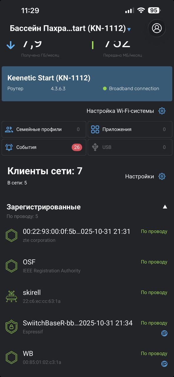

Пока разбираемся скажите, может ли быть проблема в локальной сети и доступу к интернету в те моменты, когда контроллер перестает быть доступным? Т.е. другие контроллеры, которые доступны, находятся в той же локальной сети?
Во время такой ошибки подключения к облаку возможно выполнить команду из SSH c контроллера?
Другие контроллеры на других объектах, это про то что доступ к облаку работает.
На роутере проброшен порт и сделана ссылка на прямой локальный доступ по IP. т.е. по ссылке перехожу и открывается веб контроллера локально через проброс. с облака не работает. ограничений на роутере нет.

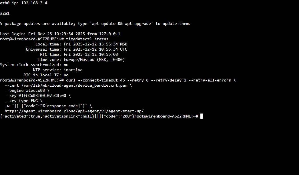

Проверьте, пожалуйста:
  1. Время на контроллере
timedatectl status
  1. Во время доступности и недоступности Cloud проверьте (2 раза):
curl --connect-timeout 45 --retry 8 --retry-delay 1 --retry-all-errors \
  --cert /var/lib/wb-cloud-agent/device_bundle.crt.pem \
  --engine ateccx08 \
  --key ATECCx08:00:02:C0:00 \
  --key-type ENG \
  -w '|||{"code":"%{response_code}"}' \
  https://agent.wirenboard.cloud/api-agent/v1/agent-start-up/
Ожидается: ответ с HTTP-кодом 200.
А когда недоступен с Cloud какой ответ по п.2?

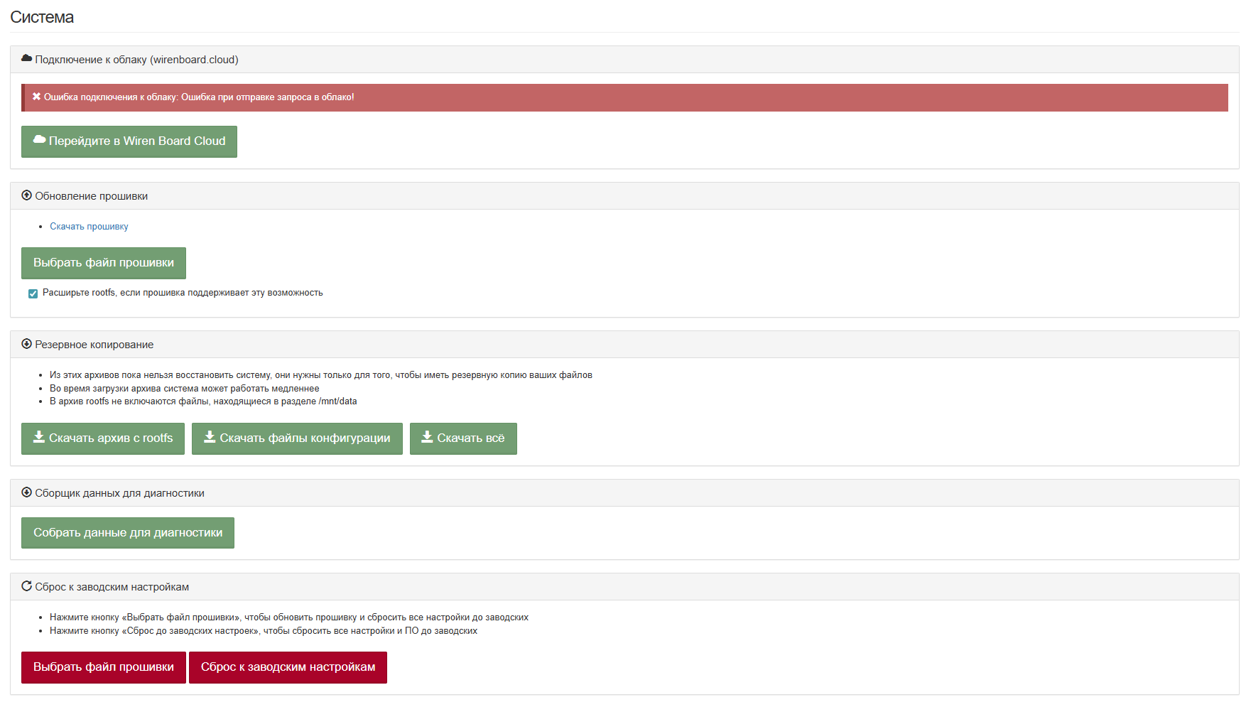

Просто не доступен в веб, по SSH зайти возможности нет.
Сейчас контроллер не доступен через облако, только через проброшенный порт в локалку могу на него зайти.
