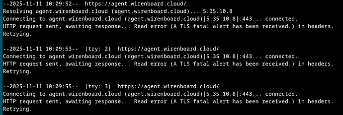

То есть для проверки выполнить на контроллере, например wget https://agent.wirenboard.cloud -O -
Ожидаю успешное соединение и отказ проверки tls:
