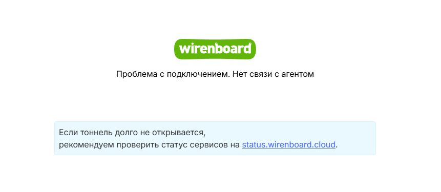

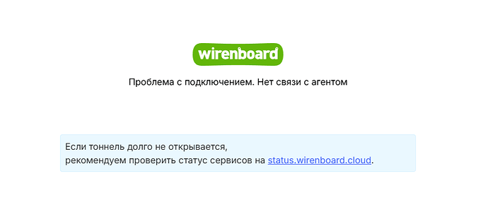

Нет связи с агентом
При попытке открыть веб-интерфейс выходит ошибка - нет вязи с агентом

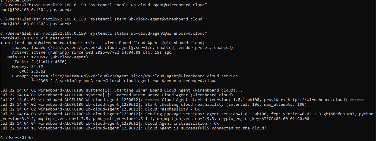

Выполните пожалуйста остальные проверки, в частности эту
Результат выкладывайте текстом пожалуйста.
C:\Users\Gleb>ssh root@192.168.0.150 “traceroute wirenboard.cloud”
bash: line 1: traceroute: command not found
C:\Users\Gleb>ssh root@192.168.0.150 “host agent.wirenboard.cloud”
agent.wirenboard.cloud is an alias for wirenboard.cloud.
wirenboard.cloud has address 5.35.10.8
C:\Users\Gleb>ssh root@192.168.0.150 “curl --connect-timeout 45 --retry 8 --retry-delay 1 --retry-all-errors --cert /var/lib/wb-cloud-agent/device_bundle.crt.pem --engine ateccx08 --key ATECCx08:00:02:C0:00 --key-type ENG -w '|||{“code”:”%{response_code}“}’ https://agent.wirenboard.cloud/api-agent/v1/agent-start-up/”
% Total % Received % Xferd Average Speed Time Time
Time  Current
Dload Upload Total Spent Left Speed
100 40 100 40 0 0 73 0 --:–:–{“activated”:true,“activationLink”:null} --:–:-- --:–:-- 73
|||{code:200}
