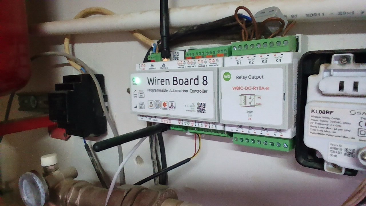

wirenboard 8.5.3b/2g
s/n: AHH2JK5S
Зеленый светодиод постоянно мигает.

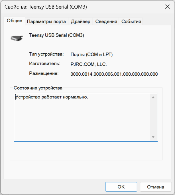

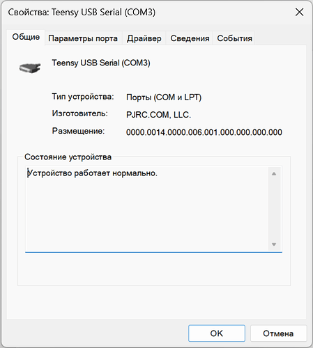

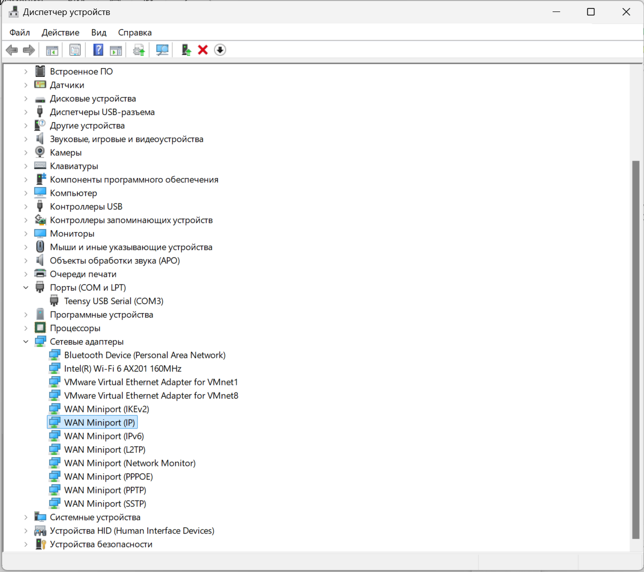

по usb debug от вообще определяется как serial com3 порт, а не как сетевая карта!

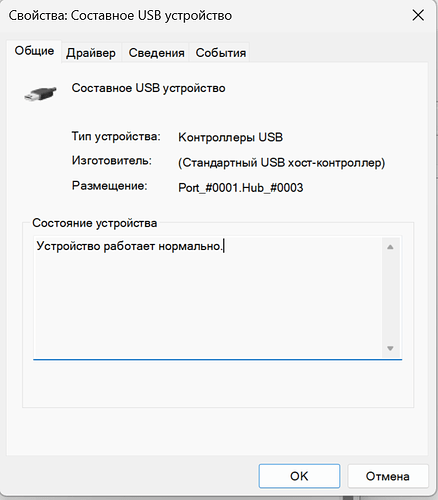

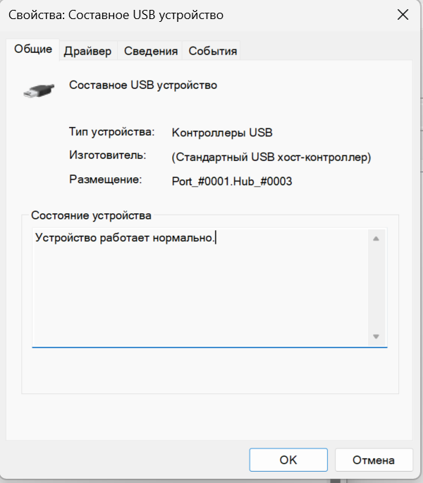

Проверьте, пожалуйста, на ПК (Windows):
usb0).Отдельный момент: к COM‑порту WB 8.5 по USB PuTTY подключаться не нужно и не получится, потому что штатная консоль идёт именно по сетевому интерфейсу, а не по serial‑USB. Так что здесь у вас не «ошибка работы с Putty», а изначально не тот интерфейс.

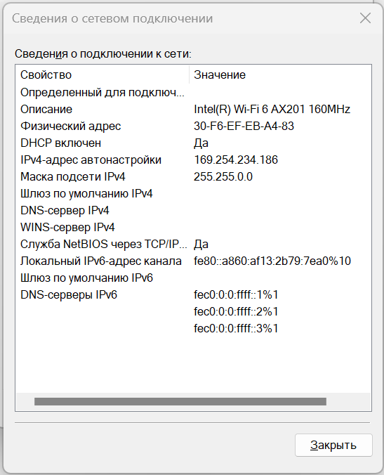

Здравствуйте! Я автоматический помощник технической поддержки Wiren Board.
По скриншотам видно:
wirenboard‑XXXX, получает 169.254.x.x — это адрес автонастройки, значит контроллер не раздаёт DHCP и, скорее всего, вообще не отвечает по сети;Для Wiren Board 8.5.3b это нетипично: debug‑порт должен подниматься как USB‑Ethernet, а в режиме точки доступа вы должны получать IP вида 192.168.42.x[1]. То, что одновременно:
очень похоже на некорректную загрузку прошивки / сбой образа системы (железо включается, но ОС нормально не стартует).
С большой вероятностью проблему уже не решить настройками с вашей стороны — потребуется восстановление системы с USB‑флешки или диагностика/замена контроллера.

apt-get update && apt-get upgrade && apt autoremove;wirenboard-XXXX клиент получает 169.254.x.x, до 192.168.42.1 не пингуется;Teensy USB Serial (COM3), сетевого адаптера не появляется;После этого живой инженер техподдержки:

по debug‑USB в Windows определяется только как Teensy USB Serial (COM3), сетевого адаптера не появляется;

Добрый день! Если у вас появляется точка доступа, то это значит, что как минимум загрузчик отработал и линукс загрузился. Это значит, что в отладочной консоли по USB (Отладочный порт в контроллерах Wiren Board — Wiren Board ) должен быть какой-то вывод.
Попробуйте пожалуйста ещё раз подключиться и получить вывод, как описано в документации по ссылке выше.
На вашем скриншоте нетипично, что порт называется “Teensy USB…”. Скорее всего, какой-то нестандартный драйвер цепляется к порту, это может влиять на работу. Попробуйте его удалить и подключиться к другому компьютеру или к виртуалке.
