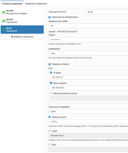

Имеется контроллер WB7.3.4N. 2 месяца назад попробовал поднять на нем точку доступа для 2,4ГГц устройств. Первый месяц все работало исправно, к точке была подключена простенькая WiFi камера, затем я решил обновить прошивку WB до 2504 и заметил, что SSID точки сбросился в дефолтный (эти события не факт, что связаны, возможно по времени совпало) на какое-то время забил.
Вчера попробовал разобраться, настроил нужный мне SSID, точка проработала несколько минут, затем подключенное устройство отвалилось. Несколько раз пробовал подключаться с телефона - писало про сбой подключения. Затем через какое-то время SSID сбросился на стандартный, что меня очень удивило.
Прошил контроллер до 2507 Stable, поведение AP такое же. Первое время после настройки даёт подключиться и работает, затем вещает SSID, но при подключении выдаёт ошибку. Через некоторое время SSID снова сбросился до дефолтного. Сбросил контроллер через “Сброс к заводским настройкам” в WEB-интерфейсе. Поведение такое же. Первые несколько минут даёт подключаться к AP, затем ошибка.
Рядом есть контроллер WB8.5, на котором абсолютно симметрично поднял такую же точку доступа с теми же параметрами. Все работает без ошибок.
Понимаю, что контроллер не новый, но я его начал использовать только пару месяцев назад, до этого лежал в коробке. Подскажите, как быть.

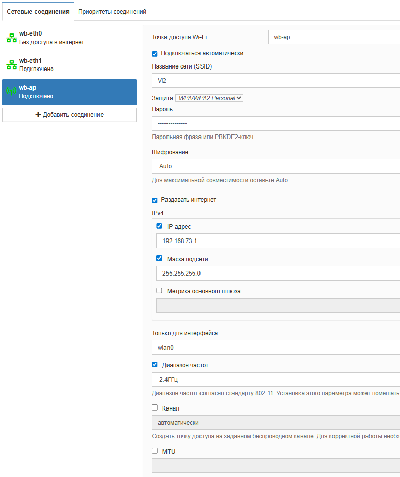

Обновил прошивку. Точка доступа вообще не может запуститься. Висит в состоянии “Не подключено”, хотя я ставил автоматическое подключение. Если подключить принудительно (через кнопку “Подключить”), сначала пытается что-то сделать, затем снова показывает “Не подключено”
