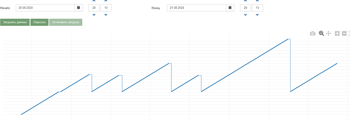

Подскажите, график какого параметра показан?
И, пожалуйста, покажите вывод следующей команды:
journalctl --no-pager --since "3 day ago" |grep dcdc4
График аптайма, вот вывод команды:
График аптайма с 19 по 26 число…
